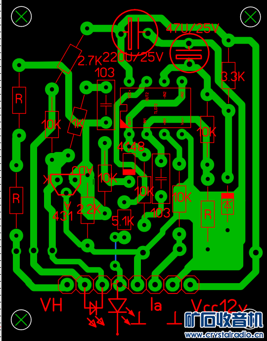

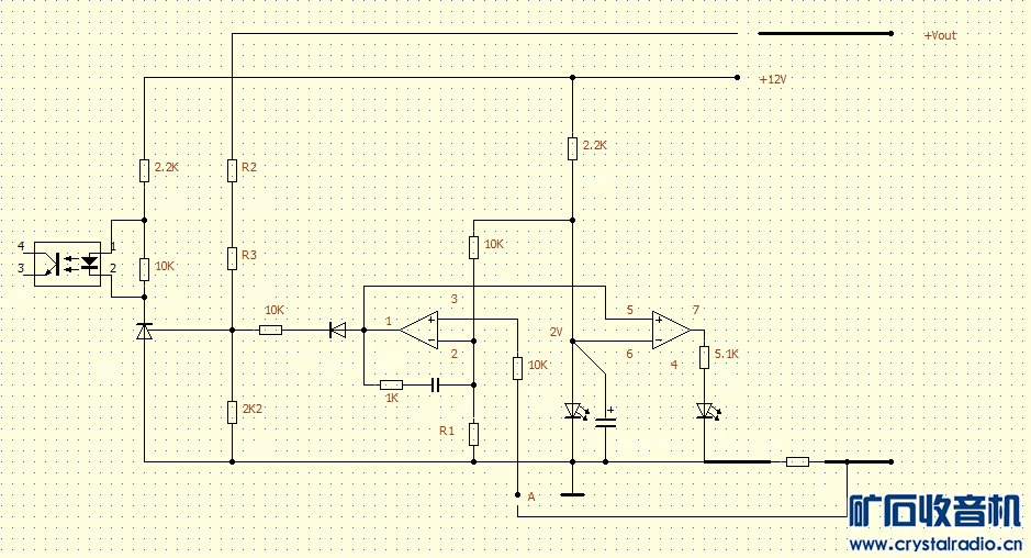

如图在网上找的,主芯片是运放,和TL431.   主要是控制光耦导通的小板
有谁有这个原理图么???
   希望网上坛友给予帮助,不胜感激!!

     我有,原理都差不多,但PCB布局有差异
LM358调流调压模块.lay6
63.53 KB, 下载次数: 57

原理坛里高手有很多改装的实例。  我买了个坛里标S600 85V的。 可惜坏了。  看电路还可以。

如果方便的话,请上的原理图,这样可以用嘉立创EDA画PCB。

主芯是比较器,不是运放,431是控制电流,比较器是控流
