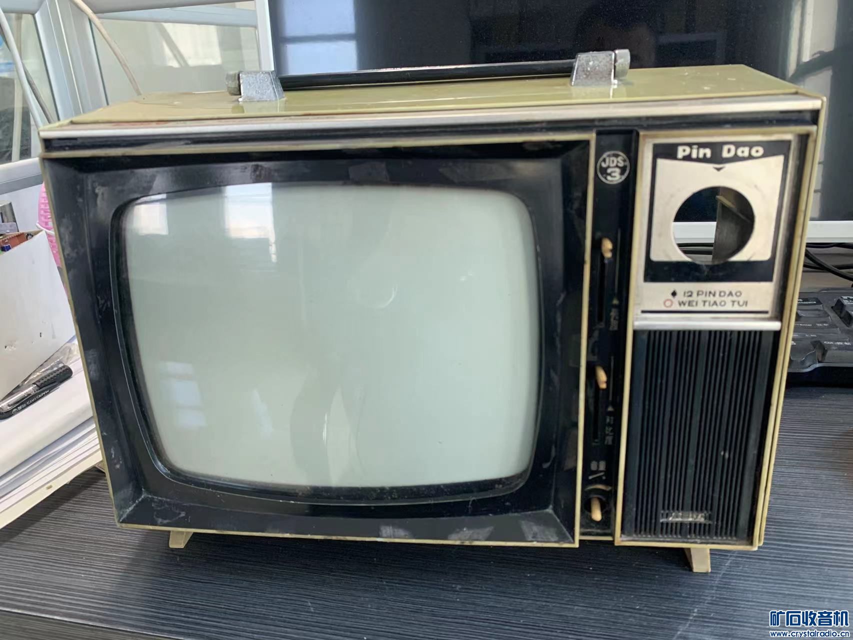

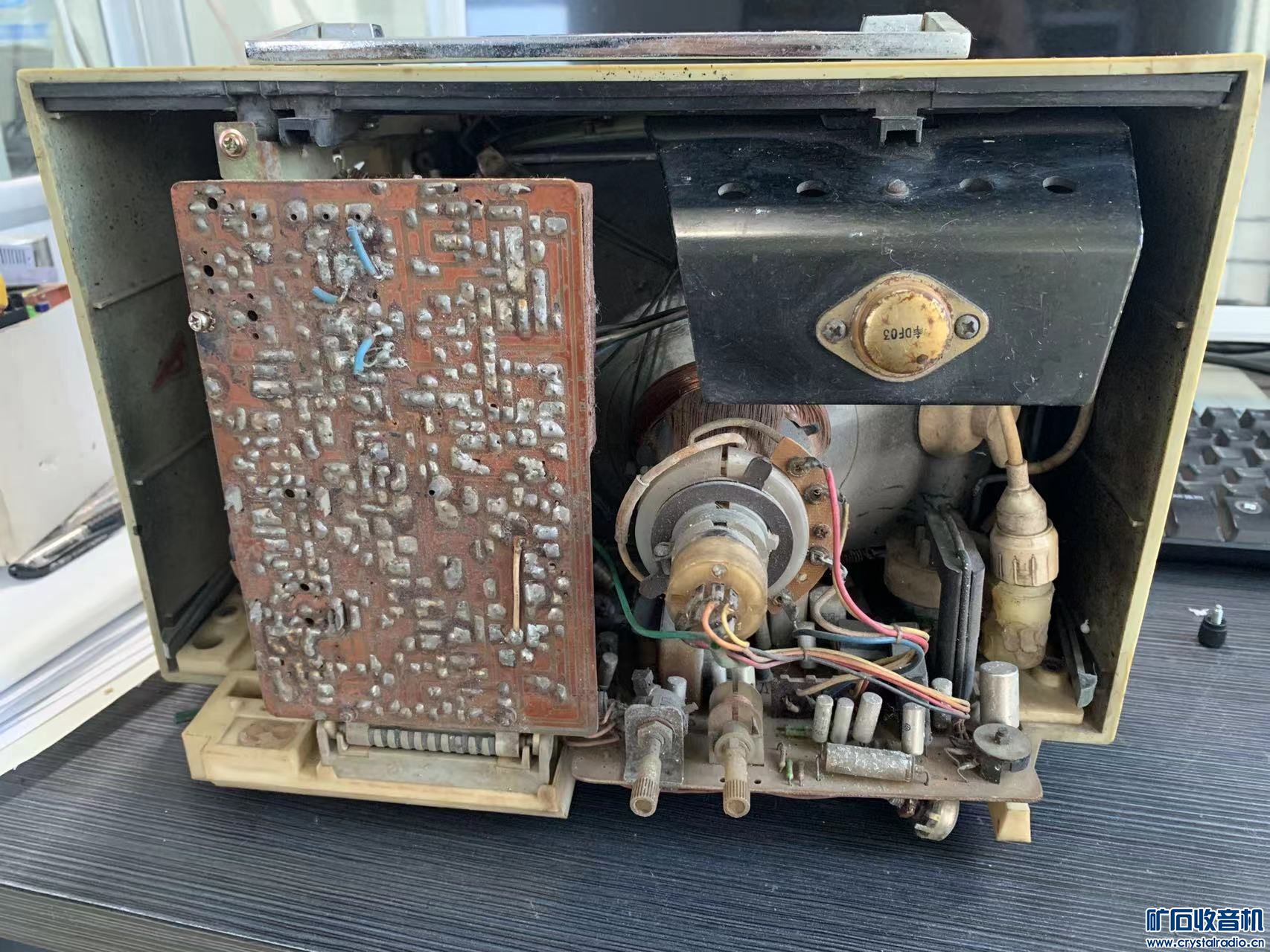

外观可以,缺变压器和高频头。显像管好的,里面修的有点狠,很多线都剪断了,有时间慢慢弄吧。 微信图片_20230330163009.jpg 微信图片_20230330163016.jpg

你测试一下显像管阴栅电阻,10K以下才是正常的
 楼主| 发表于 2023-3-30 19:07:58 | 显示全部楼层
这种老电视全国也找不到10K以下的。

要想修好这个机器,还是比较费劲的。有些器材很难找。看上去上面缺件不少呢,
 楼主| 发表于 2023-3-30 20:14:52 | 显示全部楼层
这些年折腾攒了不少老元件,基本上可以修旧如旧

看看商标吧,如果是国产的,够呛,如果是东芝管,就赚了。85年我在武汉60元买了个东芝12吋的,
发表于 2023-3-30 20:50:33 | 显示全部楼层
85年
在上海旧的东芝12寸,150以上(非日本本土机)
100元坏的我都敢收(当年在翻修倒卖)
我记得9寸都是国产管?
12寸有进口管
东芝管是日本管最差的(激活可能性很小),12寸中松下管最能卖好价格。

发表于 2023-3-30 21:03:33 | 显示全部楼层
阴极发射?
多年不通电肯定差
只要不漏气(看消气剂)加灯丝后烧烧就好。
去年底我在老妈家里找到了那台12寸日立(是自己家里的)
拿回家里通电像管严重散焦又暗
等我把外壳擦洗干净后,图像就清晰明亮了
