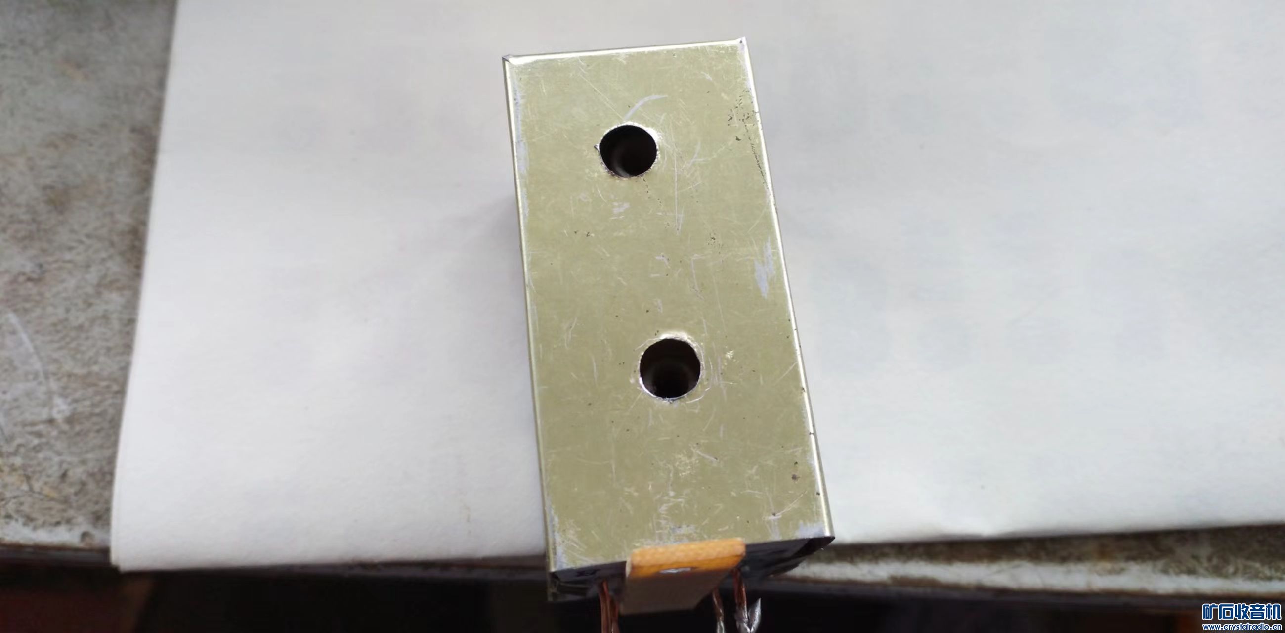

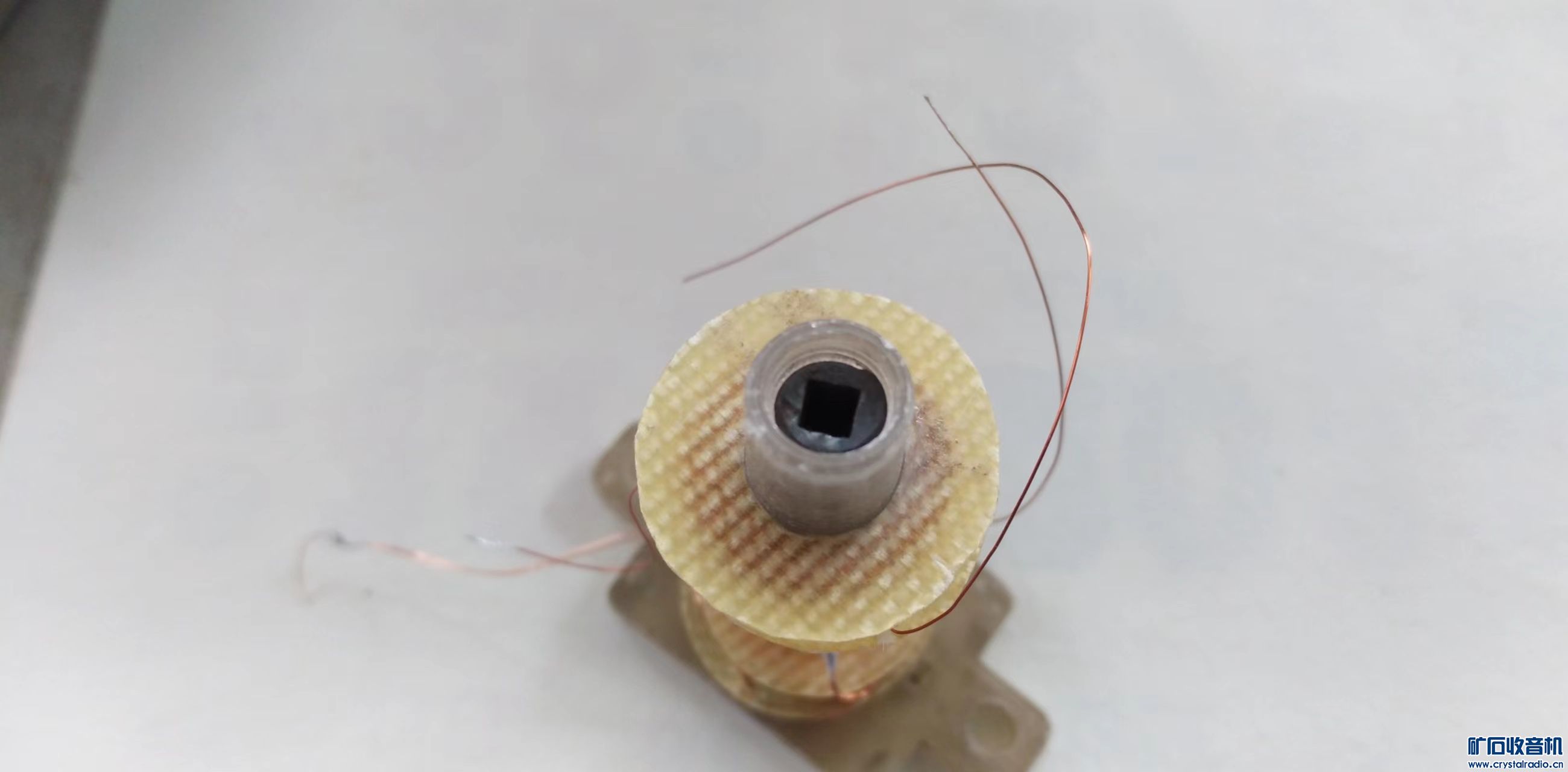

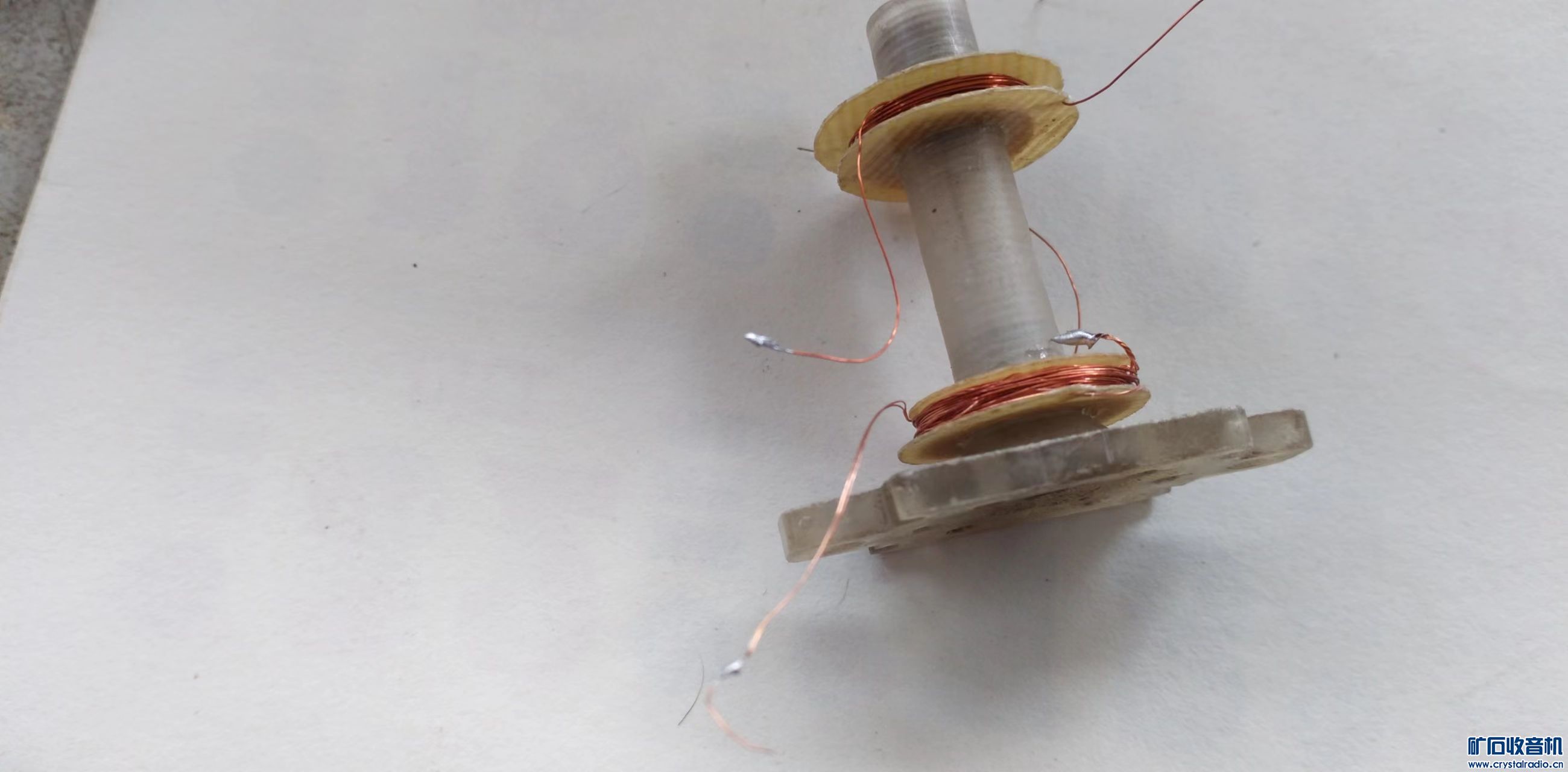

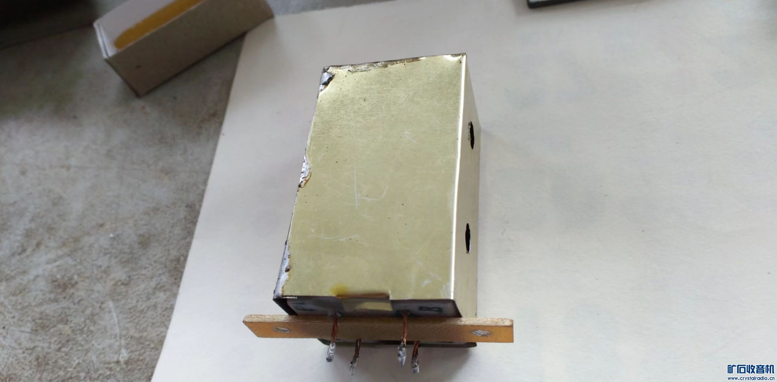

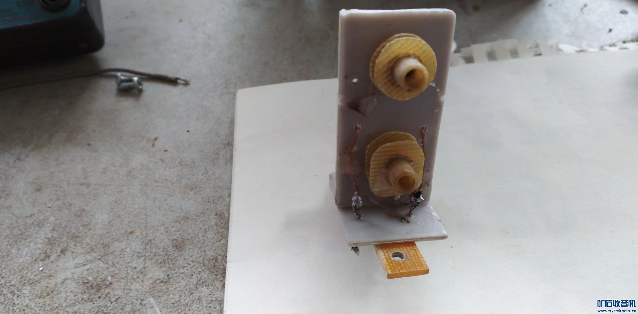

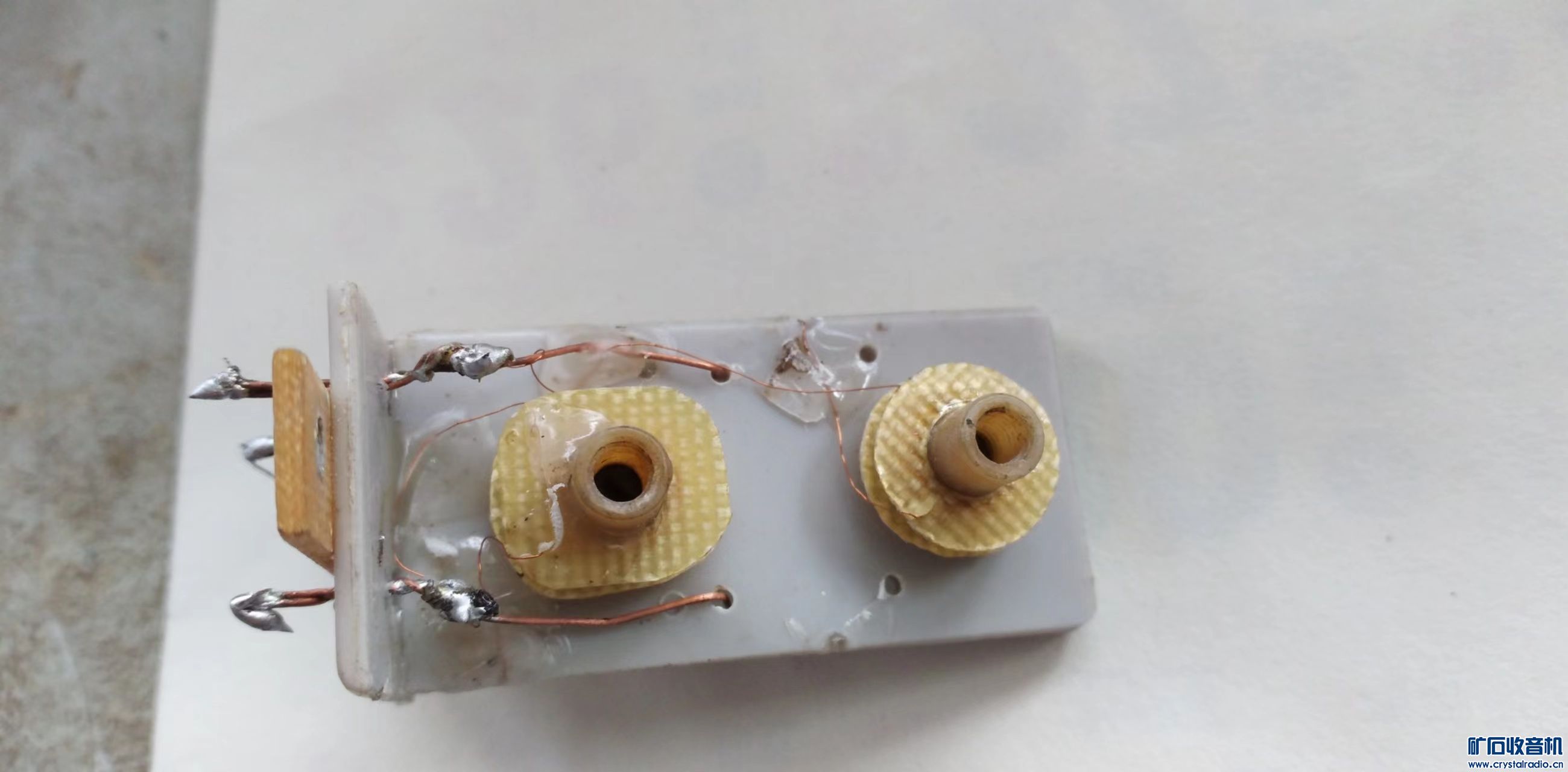

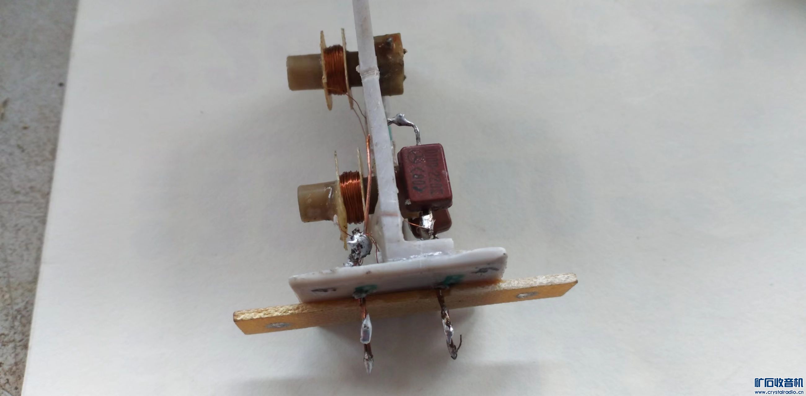

最近一段时间一直在DlY中频变压器。用废旧的增益提升线圈架及磁芯仿制了一只312一4中周。并在一架外差机上得到了验证。可以完全代替成品中周。而且还弄清了电子管中周的一些规律。关健时刻是可以救救急的。其次再想请教一下有经验的高手。像这类拘造的中周上面可否再加绕一层再声线圈?如果可以的话,是绕在上面好还是下面好?因为非常想制作一台外差式的再声机。看看倒底是什么体会。例如灵敏度和选择性怎么样?DlY么就是个折腾!折腾成功了的话那是很快乐的!因为这种中周是没得买的。所以在这里向各路高手請教。很希望能得到帮助。 。顺便发上自制的中周图片。其中有一只半成品。

 楼主| 发表于 2023-3-30 16:09:12 | 显示全部楼层
ssffzz1 发表于 2023-3-30 14:49
绕再生是什么意思? 超外差的?还有这动作?
我也在做。
过去在一本线路图中看到过超外差式一级中放带再声的线路图。收集了下来已有几十年了。老式的中频变压器上端加绕再声线圈。(中周式样是上面图中的半成品款式)但这种中周己无法购卖到了!所以只有自制。慢慢来总会有希望的。 DlY就是折腾,

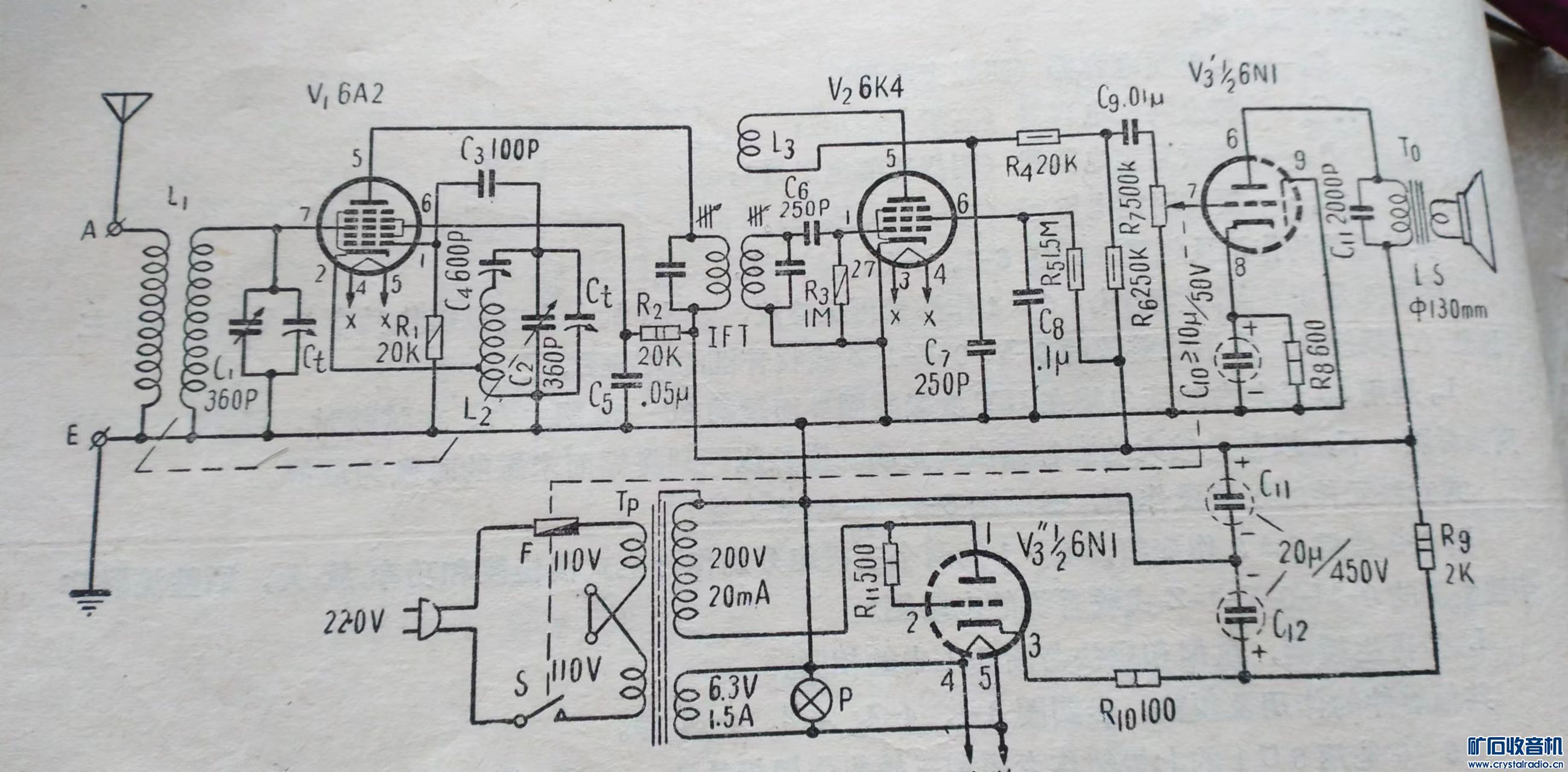

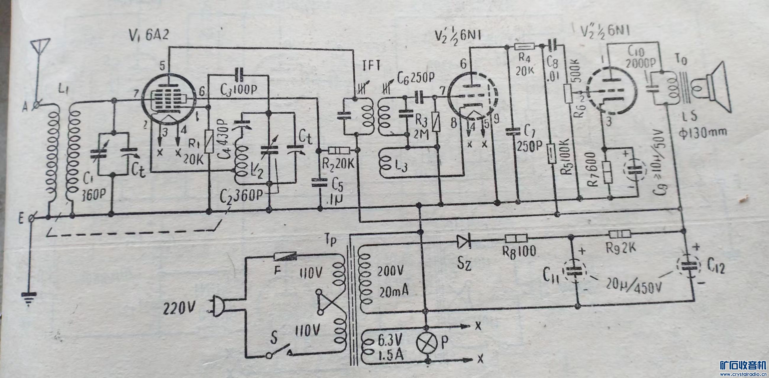

坛友,你要的线路图我找来了。今天发给你。这个电路可能做过的人不会多!主要是过去的老式中周已经没有了。不知312一4中周能不能替代。反正我没事瞎折腾。主要是想弄个明白,到底有什么不同。那个资料上说明是在中频变压器的次级线圈上加绕三,四十圈作为再声线圈。机器调整时要注意再声线圈的相位。可以換头试一下。另外再声的强弱可以用增减线圈的方法来确定最佳的圈数。一共有两种电路,我目前用的是6Nl作功率输出的线路。暂时还没有完工。不知效果如何。以后再向朋友们汇报。希望图片能对你有用。
 楼主| 发表于 2023-3-31 19:17:10 | 显示全部楼层
jstzszl 发表于 2023-3-31 19:14
坛友,你要的线路图我找来了。今天发给你。这个电路可能做过的人不会多!主要是过去的老式中周已经没有了 ...
补充说明:再声线圈为L3。我用的是弟二个线路(下边的)。

你好。这个中周我可以试着做一个给你试试。
相关的资料就上面哪些吗?
次级紧耦合,加绕30-40圈。至于线径啥的没说?
另外再生的调节可以考虑线圈上串并电阻,这个理论上说可以,但我不知如何做。
发表于 2023-3-31 22:19:54 | 显示全部楼层
http://www.crystalradio.cn/data/ ... cq6z6zoqfeykz9.jpeg
这种结构的好于你做的第二种结构的。
第二种结构,调节顶上那个线圈的磁芯如果太靠里的话,影响下面那个LC的频率,反之也是如此。
不过这里有个特点,就是如果减小电容,那么磁芯势必往里,耦合系数就变大,做的好的话会出双峰。也就是通过更换电容,可以改变特性。
但我还是感觉第一种结构,做成两个线圈距离可调的,或者中间插入一段可调的磁芯,导致耦合系数可调。
另外我看你用的单股线,这个如果用多股,譬如0.07*3,Q值会更高些。
