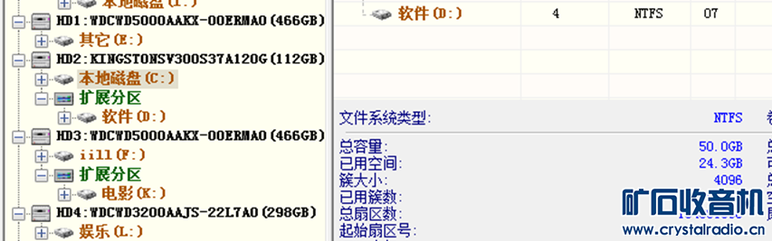

也是在咱坛里买的,今天才发现两块ID一样

套牌的
 楼主| 发表于 2023-3-30 11:46:51 | 显示全部楼层
这是为什么,使用到是没问题?
发表于 2023-3-30 11:52:46 | 显示全部楼层
后边那串和批次有关
发表于 2023-3-30 11:54:47 | 显示全部楼层
会这样子的?难道有李鬼
发表于 2023-3-30 12:20:18 | 显示全部楼层
刷过一个相同的固件?
发表于 2023-3-30 13:28:31 | 显示全部楼层
说明这个刷过固件
发表于 2023-3-30 13:35:39 | 显示全部楼层
刷固件也不应该吧?
 楼主| 发表于 2023-3-30 14:17:38 | 显示全部楼层
jbm 发表于 2023-3-30 13:28
说明这个刷过固件
为啥要刷固件?
发表于 2023-3-30 14:29:18 | 显示全部楼层
做硬盘翻新用的,刷固件,运转时间清零……
发表于 2023-3-30 14:35:57 | 显示全部楼层
这只是型号,不是序列号
发表于 2023-3-30 14:43:32 | 显示全部楼层
00erma0
00   OEM方
er    家族编号
m    WD Perfomer
A    第一批高质量产品
0    产品修订号
发表于 2023-3-30 20:24:43 | 显示全部楼层
我同意这是同一批次的同型产品,出厂的产品编号不会给你详细的显示在系统的设备管理器里。如果不放心,可以查查硬盘上标签条形码下的编号。

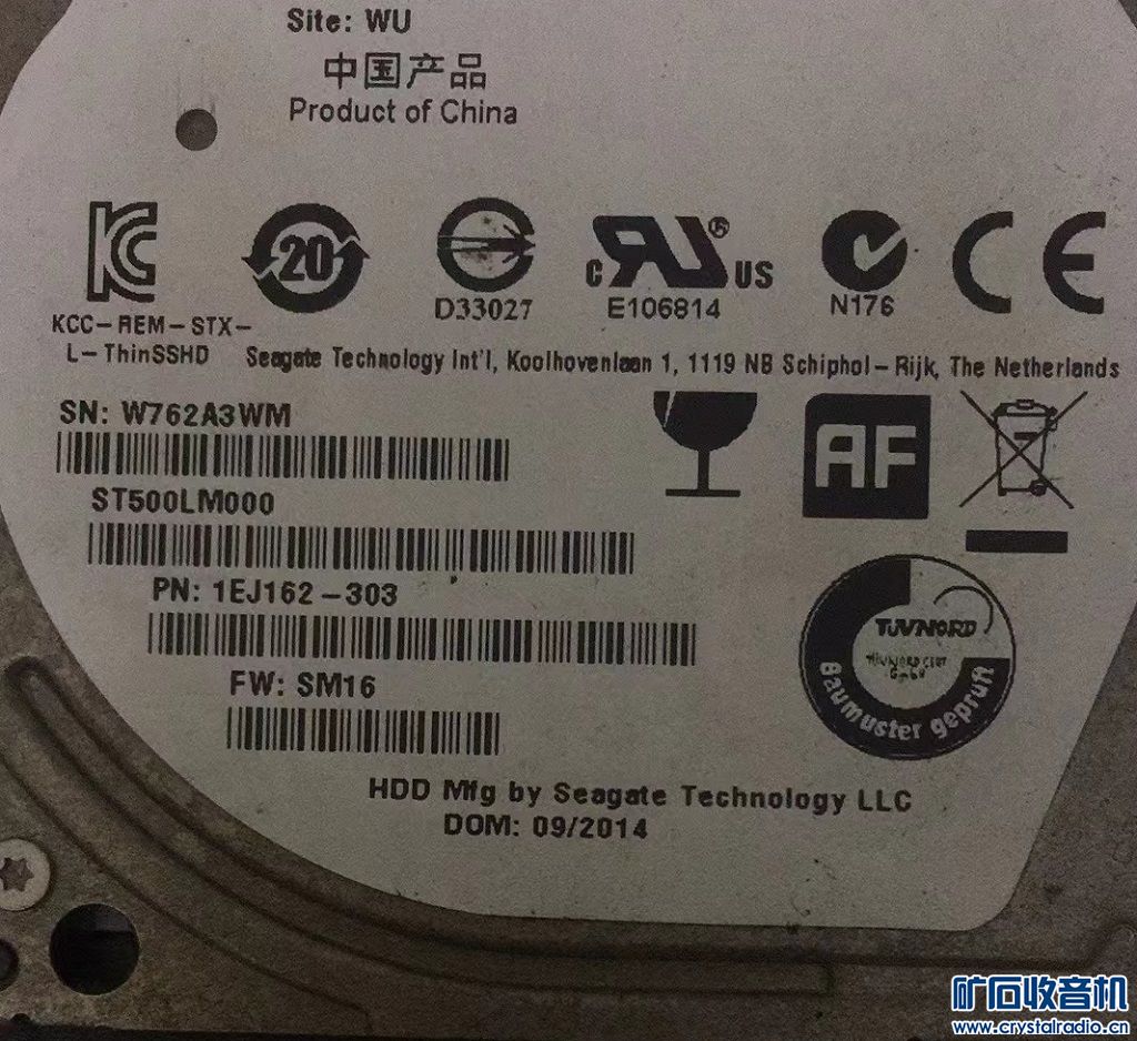

发表于 2023-3-30 21:35:32 | 显示全部楼层
你这是产品编码PN,不是序列号SN
 楼主| 发表于 2023-3-30 21:39:50 | 显示全部楼层
locky_z 发表于 2023-3-30 21:35
你这是产品编码PN,不是序列号SN
通常硬盘标签都标有PN和SN号码
明白了,我还以为是编码
