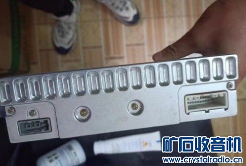

买了个骊威的车机,准备改家用。关于低音的问题请教
发表于 2023-3-30 10:35:38 | 显示全部楼层 |阅读模式

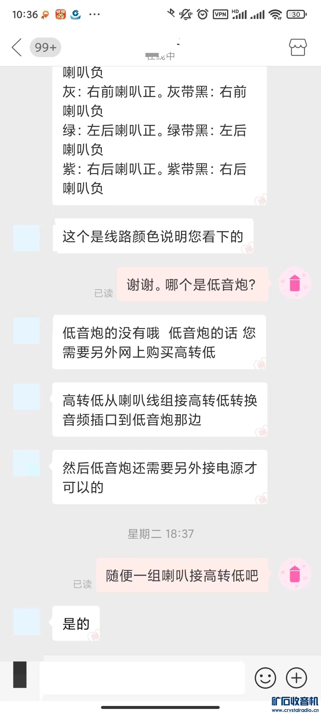

就是这个。准备听个响就行。
网上买了尾插:
跟卖家沟通了下,这个机子貌似不能直接接低音。然后大家又都说高转低不好。
我手上还有50块的音箱带的低音炮可能用不到了?
请教下各位老师,那低音咋办?

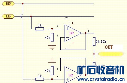

 楼主| 发表于 2023-3-30 13:04:22 | 显示全部楼层
a0815 发表于 2023-3-30 11:21
百度,好好学习
那经过10K电阻,能有多少损耗左右声道???
刚查了下,大致懂了,麻烦老师帮忙指正下。
1)随便一路喇叭的左右声道混合,用下面这个电路
2)上面电路的输出信号,接到低通滤波上(pdd买低通滤波板)
3)低通滤波出来的低音信号接功放。
3)功放出来的信号接低音喇叭。

发表于 2023-3-30 10:58:18 | 显示全部楼层
低音炮一般就是左右声道用10k电阻做加法
然后通过运放缓冲之后再低通滤波,再放大,完了再驱动炮的功放
只是个前置板的问题

高转低,人家的意思是让你,输出左右声音各串10K电阻出来转低信号。
居然你已经有了低音炮,那么将转出来的低信号接入你的低音炮输入端即可...........
居然你已经有了低音炮,那么将转 ...
我搜索了下,这个高转低,是转成低电压的信号再去给功放吧。直接给低音喇叭的话,会不会所有信号都给到低音喇叭了?是不是得接功放,把信号分一下,一般信号给俩正常喇叭,低音信号给低音喇叭?
