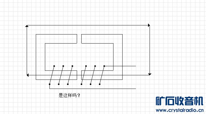

大家都知道,一般的EE\EI型变压器,线圈都是绕在中心柱上的,两侧是没有线圈的,那么,是不是变压器工作时,只是用了中心柱的磁性能,与两侧是无关的?这个问题困扰我好久了。我拆过好多逆变器和电源的变压器,EE形铁氧体磁芯的,有些中心柱是短一点的,这是不是就是气隙,防止磁饱和吗?逆变器的变压器好像没有气隙的。还见过用铜带绕的初级,铜带的导电面积怎么计算?比如一条铜带,宽25毫米,厚0.4毫米,是计双面还是计单面?如果厚0.1毫米呢?又怎么计?请多多指教。谢谢
发表于 2023-3-29 21:57:32 | 显示全部楼层
有两侧铁芯,形成闭合磁路
 楼主| 发表于 2023-3-29 22:20:05 | 显示全部楼层
老村长 发表于 2023-3-29 21:57
有两侧铁芯,形成闭合磁路
是这样吗?
发表于 2023-3-29 22:47:58 | 显示全部楼层
是的,所以有人嘲笑E牛磁漏大,功率上不来。

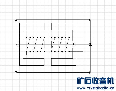

发表于 2023-3-30 00:12:00 | 显示全部楼层
如果你再仔细的看一下E型铁芯的话,你会发现中心的铁芯面积是两边铁芯的和,也就是说中间的要大一些,两边的小一些,具体的数据就是中间的面积是两边的两倍,这种日字型的铁芯,线圈绕在中间的话,漏磁会少一些的,如果不是这样的话,你一定要绕在边上的话,那么边上的铁芯面积就要与中间的一样,另一边的只能为0了,这就是口字型的了。好多的C型铁芯就是这样的。
当然,日字型铁芯,还是有线圈露在外面的,所以又有了一种磁罐,把所有的磁力线都包起来了,那种是漏磁最小的了。

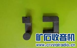

发表于 2023-3-30 09:25:28 | 显示全部楼层
 楼主| 发表于 2023-3-30 21:38:13 | 显示全部楼层
谢谢指教。
这种铁氧体又是什么原理?以前修电视机,高压包上的,我见过用这种磁芯绕的逆变器。这是R形磁芯吗?比EE磁芯效率好吗?
