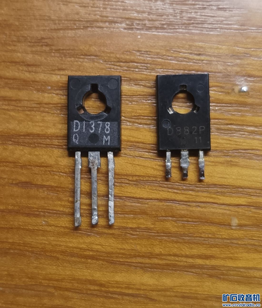

在小区里溜达,一个收纸板的在整理破烂,旁边一个电蚊拍,我说老板这要不要了?老板说可以卖塑料,我说卖塑料也就1、2元,我口袋里没零钱,送我算了,破烂王答应了。
拆开,铅酸电池已充不进电,接上4V电源也没有高压,后面得空先把高压修好,电源直接用3节7号镍氢电池,现在手上有1节,宝上看了下,便宜的7号镍氢2节用红包买1元多点,便宜的就是容量小点。
用这个电池夹,刚好能放进之前的电池仓里,再加个直流插座,直接用4.2V充电,如果用锂电池,还得加保护板。

振荡三极管D882击穿,用一个D1378代换,高压恢复。

市面上的d882比s8050更容易坏
