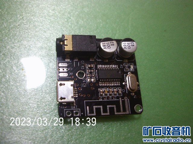

蓝牙小模块

发表于 2023-3-29 20:10:37 | 显示全部楼层
这个好像是M-28模块

谢谢回复;模块就是这个型号,比较好找,不像有些蓝牙音箱,也不注明它的呼号,靠猜。

 楼主| 发表于 2023-3-30 13:09:06 | 显示全部楼层
002 发表于 2023-3-29 18:41
我也买了一个,很好玩。。。。。。。。。。
谢谢回复;你的蓝牙模块比我的更小,大概可以装在大的普通头戴式耳机里面了。
