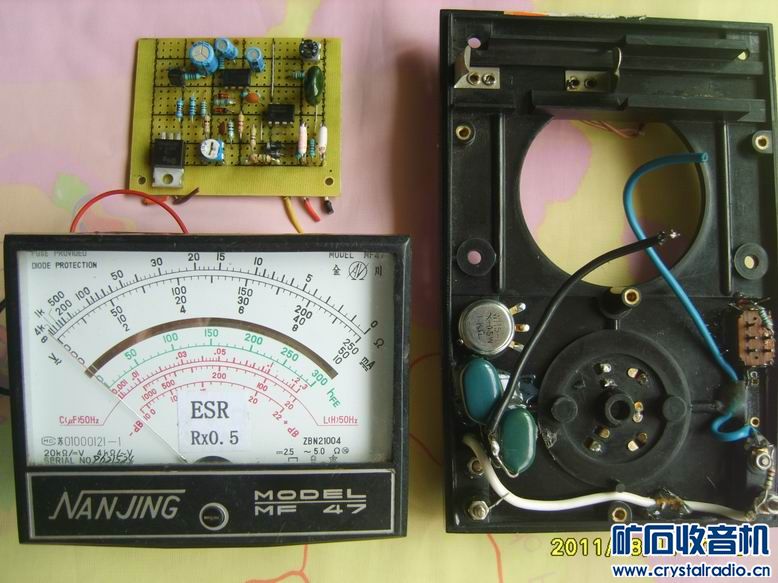

手头有一块坏的MF47型万用表,测了一下表头是好的,决定把它杀了改装成ESR表。
电路图采用小鬼头老师发表在无线电上的图纸,这个线路十分成熟,按照这份图纸安装,几乎不费什么劲就能成功。本人在安装时因R9没焊好,出了点故障,补焊后就成功了,基本上也算一次成功吧。
根据自己所用的元器件的情况,在制作中对线路略微做了些调整:
1、        降低表头的中心电阻值,将图中R9改为8.25Ω,提高了测量低阻值时的分辨率,只是在使用时,表上显示的ESR值要除以2才是真实的ESR值。
2、在RP2上并接了一个调零电位器(1K电位器),安装在MF47型万用表,原电阻档调零电位器处,这样使用时更加方便了。
3、电源指示LED原来是串连在电路中的,后来我发现LED上的管压降太大,测了一下有2伏,怕影响电池的利用率,故在LED上串了一只2.5K的电阻,把它并联在9伏电源两端了。测了一下整机电流,原来是7mA 左右,LED改为并联后整机电流约为9mA,  多了2 mA,这样改动是不是有点杞人忧天或画蛇添足了?
电路制作方面大家都是高手,我就不在此班门弄斧了,自己DIY各种作品,最头疼的就是外壳的制作。我想在此多谈点外壳加工上的经验体会。

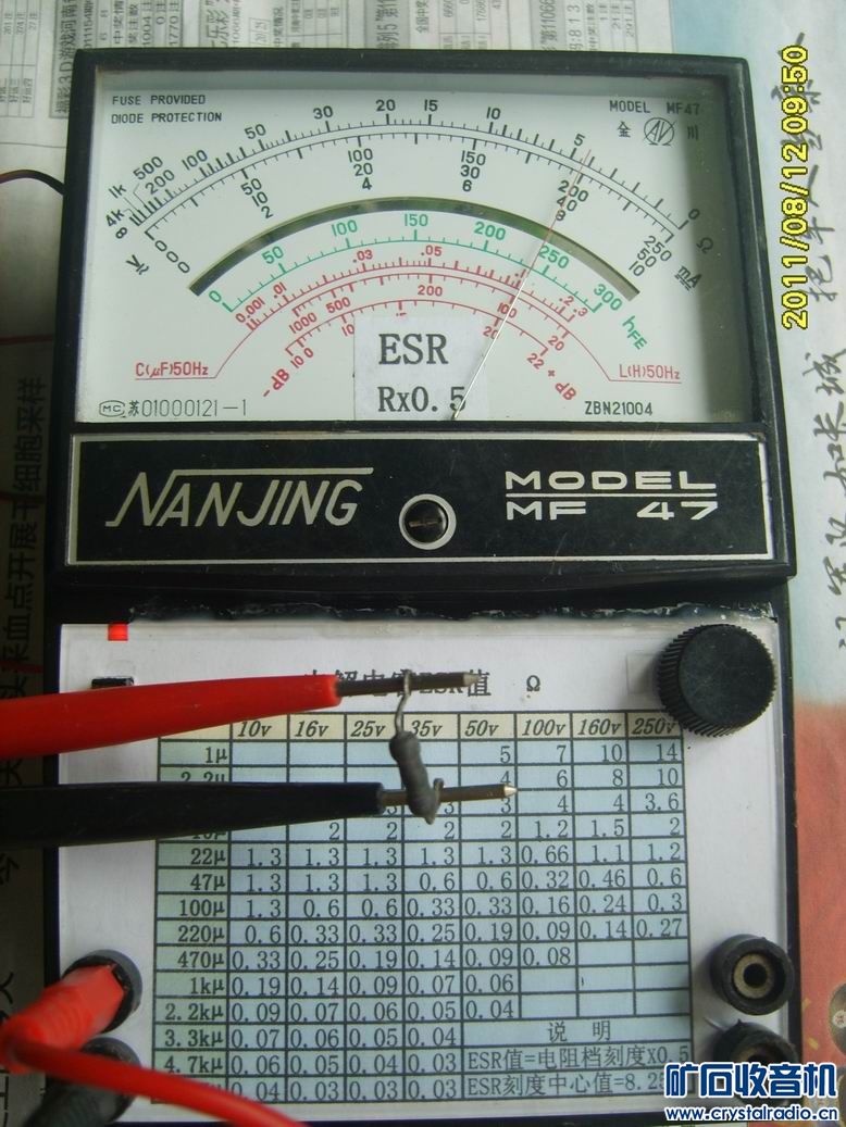

本人这次DIY的这台ESR表,外壳采用原MF47万用表的外壳,在原来档位开关的位置贴上自己打印的“电解电容ESR值”表格,再在表格外加装一块有机玻璃保护表格,具体方法如下:
将万用表的档位开关、晶体管管座、表笔插座、调零电位器等全部拆除,放置一边待用。
找一个新的装盒式录音机磁带的盒子,这种磁带盒的尺寸基本上与MF47型万用表档位开关面板的尺寸相同。如果没有磁带盒也可以用光盘盒盖加工。
将磁带盒的盖子取下了来,把多余的部分去掉,再用锉刀仔细修整边缘,根据开关面板的几何形状加工好外形。
有机玻璃板外形加工好之后就要打孔了,为了保证孔位的准确,我采用的是配钻的方法。先把有机玻璃板紧贴在万用表原档位面板处,用φ3.5的钻头从表壳内部向外打孔,先打第一个定位孔,我是先打的原“5A”表笔插座的那个孔,φ3.5的孔打好后,对照表壳上的孔看一下孔是否偏斜,若φ3.5的孔钻的有些偏斜可在扩孔时加以修正,用φ7钻头进行扩孔。孔扩好后装上表笔插座,这样第一个定位孔就做好了。
接下来重复上述过程加工第二个定位孔,第二个定位孔我选择的是原表“+”表笔插座那个孔,这两个定位孔钻好后安装上表笔插座,整个有机玻璃面板就不会动了,接下来就可以把其它的小孔都打了,然后再扩孔。
讲到这里我要说明一下,由于面板上加装了一块有机玻璃板,原“+”表笔插座和“2500伏”表笔插座的螺丝就不够长了,需要把表壳上的这两孔座锯短点,锯到台阶处就行了。
调零电位器的孔是一个φ12的孔,先用φ6的钻头从表壳内部轻轻地点一下,钻一个锥形小坑,千万不要钻透,你会发现这个小坑中间有一个最深的地方,以这个地方为圆心,用划规或圆规划φ12的圆,圆划好后就可以采用扩孔或钻一圈小孔的办法来加工这个大孔了,这个孔不一定要十分圆,只要能放下紧固调零电位器的塑料螺帽就行了,调零电位器上有个旋钮,会盖住这个孔的。
这样所有的圆孔就都加工好了,接下来就要加工电源开关的方孔了。电源开关我选用的是拨动开关,安装在原表晶体管管座处,需要开个长方形孔,为了方便加工,我先在有机玻璃板上需要开孔的地方粘了一小片白纸,把原晶体管管座的方孔拓画在白纸上,然后在表壳上装上拨动开关,量出拨动开关在这个方孔中的实际位置,以纸上画的方孔为基准,把量得的尺寸画在纸上,确定无误后用壁纸刀刻画,去除白纸就可以看到刻画的线条,钻排孔后用什锦锉修正,这样所有的孔都加工好了。
以上就是我DIY 这块ESR表的过程,请多提宝贵意见。
调试好的线路板,等待装配
装配中

调整零位
测量2欧电阻,还是比较准的吧。

你那个表格从哪里抄的,数据不太对吧。
 楼主| 发表于 2011-8-15 14:12:52 | 显示全部楼层
表格是在本坛内找了好几份凑的,可能不太准确,三楼的朋友如果有更准确的数据,请给一份,谢谢!!!
8SJ29 发表于 2011-8-15 14:12
这个数据本来就是个经验值,大体估估的,没有什么更准确的数据一说,多测几个就心中有数了。不同的电容esr差异较大,但是一般耐压越高esr会越小,这是你这个表格明显不对的地方。
 楼主| 发表于 2011-8-16 08:16:28 | 显示全部楼层
这个数据本来就是个经验值,大体估估的,没有什么更准确的数据一说,多测几个就心中有数了。不同的电容es ...
pentax007 发表于 2011-8-15 22:27
我测了几个4.7微发/400v的电解电容,测得的ESR值在9Ω左右,欢迎大家就这个数据问题继续讨论。
