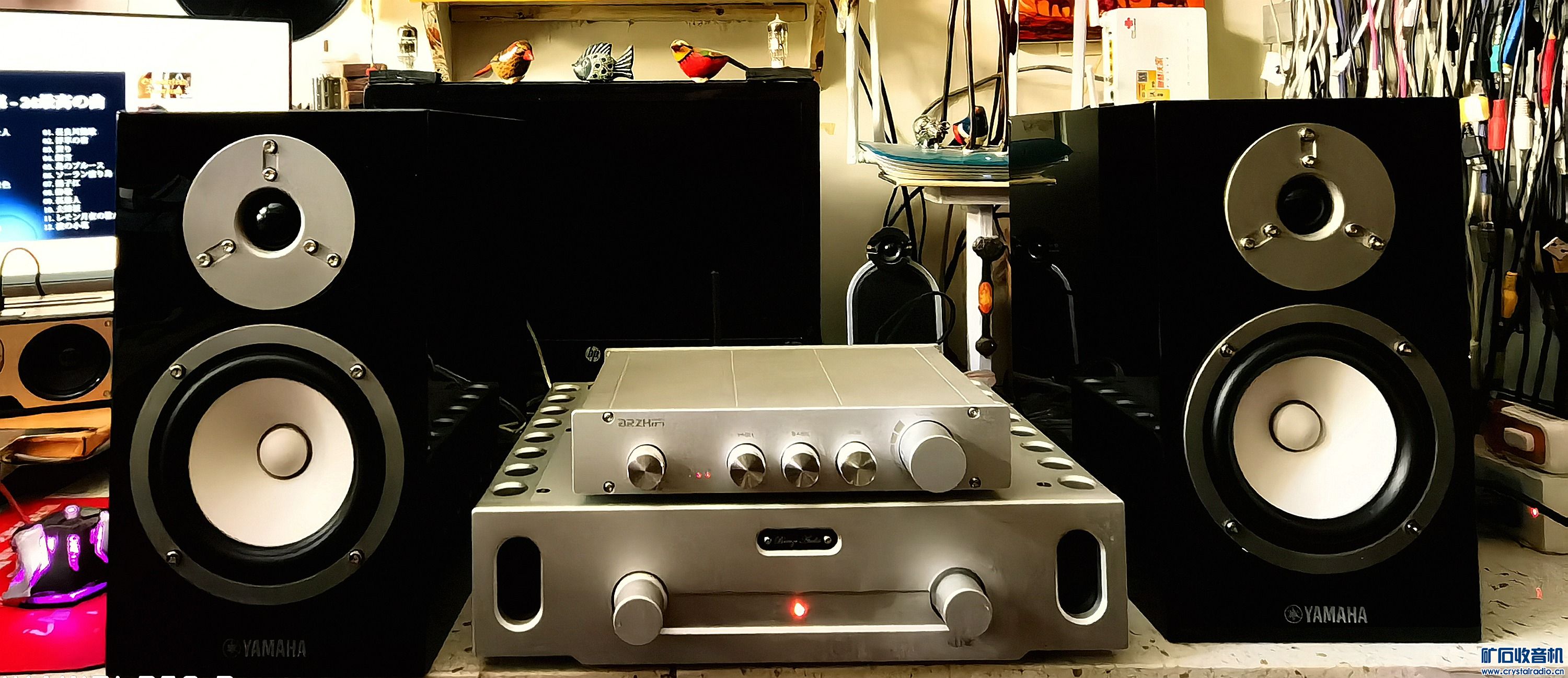

音箱很漂亮,不过YAMAHA的音箱吃功率都很厉害。
据说,灵敏度低一点的音箱相对失真度也小!相对要求功放的功率大一些,这个不是问题!
缺点是,如果用单端6P1甲类功放,输出3W多,推起来就费力了,不适合这款音箱!再说,这款音箱喇叭阻抗6Ω,更不适合电子管功放的输出变压器4Ω
8Ω的要求了!
结论:这款雅马哈音箱适合 晶体管  和集成电路 功放。
个见。

注意,这款雅马哈书架音箱阻抗是6Ω,如果您的功放是电子管功放,一般的电子管功放输出变压器都是4Ω,8Ω的,不匹配这款音箱啊!
我的这台甲乙类100W晶体管功放和这款雅马哈的音箱最搭配!这台晶体管功放输出阻抗是4---8Ω之间,所以音箱的放音效果我非常满意!
个见。
