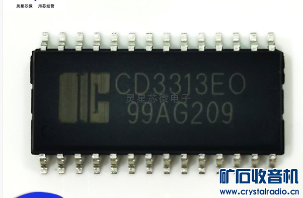

大屏导航上的音频芯片cd3313e0可用什么替换?

 楼主| 发表于 2023-3-29 16:25:58 | 显示全部楼层

就是TPA3113国产版
想换个好点的,比如以前的换成7313nd,解析度会提高,不知道这个能换不,很奇怪因为看PDF上定义和芯片大小都一样的,但实际上却CD3313比TDA7313小很多。等到了我再看看。

发表于 2023-3-30 21:41:26 来自手机 | 显示全部楼层
CD3313=PT2313=TM2313
 楼主| 发表于 2023-4-17 13:31:46 | 显示全部楼层
备用了TDA7313,还是翻车了,这个原车的CD3313是比较小的封装,我虽然查了PDF上写完全一致,但其实这个封装太小了,比TDA7313小了至少一倍。

 楼主| 发表于 2023-4-18 11:28:06 | 显示全部楼层
shiuyipyuen 发表于 2023-4-18 10:17
各位;除了前叠;是;厂商名称简写.
中间数字是IC功能所属
哈哈,是的,我是开始是查了CD3313EO这个的,但找到的PDF都是3313没有专门EO,尺寸这块就搞错了,到手的TDA7313ND比这个大了一倍。型号就是图片上的
发表于 2023-4-19 10:52:58 | 显示全部楼层
苏-27 发表于 2023-3-28 15:15
就是TPA3113国产版
不是 TPA3113是6wx2功放
7313   2313  3313是模拟讯号的音频几选一及其他音频调整前处理电路
有时,一大堆数字都是同一功能.
但有时,相同一个数字IC却有很多天渊之别的功能, 例如;
ULN2003 ;   六路电流放大
TA2003   CD2003  FM /AM 收音IC.
TDA2003 ;  10W功放
