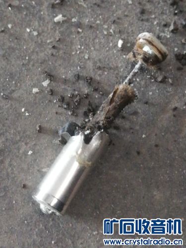

充电电池分不清正负极
 楼主| 发表于 2023-3-28 16:02:57 来自手机 | 显示全部楼层
内部结构,从带环环的部位拆的。
发表于 2023-3-28 16:27:31 | 显示全部楼层
dasheng123 发表于 2023-3-28 16:02
内部结构,从带环环的部位拆的。
就是碱性电池,外壳正极。套个绿皮冒充充电电池。(充电电池内部结抅不是这样的)
 楼主| 发表于 2023-3-28 17:03:34 来自手机 | 显示全部楼层
有一个尾部写的两个字,好像写的“南孚”两字。
 楼主| 发表于 2023-3-28 17:18:08 来自手机 | 显示全部楼层
估计是碱性电池,电压能上到1.584v
发表于 2023-3-29 08:21:51 | 显示全部楼层
以前就有偷工减料的用碱性电池不充电电池,实际充不进多少,控制不好还容易漏液
发表于 2023-3-29 16:03:25 | 显示全部楼层
就算是平头的正极,与负极还是有区别的。
万用表一量,多数可区分正负极。
万事不可绝对一刀切。有时用万用表量一次性碱性电池,也有反的时候。风就多次遇到。多想就好。

发表于 2023-3-29 19:22:31 | 显示全部楼层
内部结构,从带环环的部位拆的。
你这个不是可充电池,碱性一次性电池不能充电,否则有爆炸危险!
