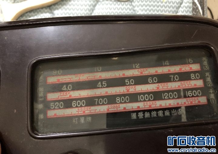

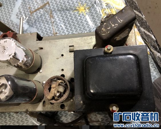

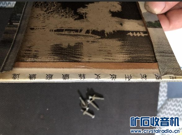

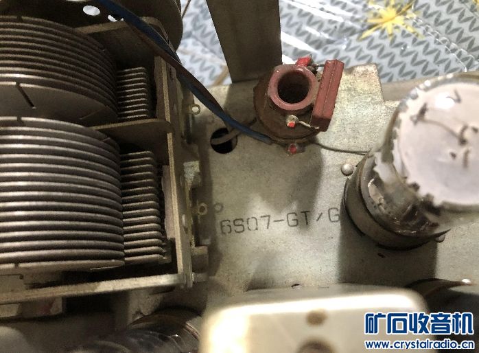

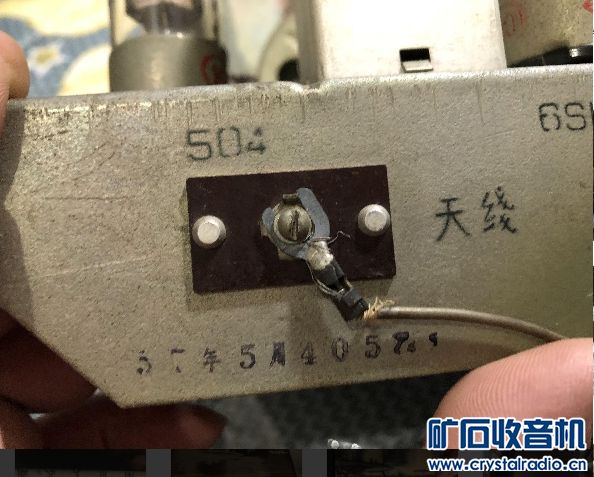

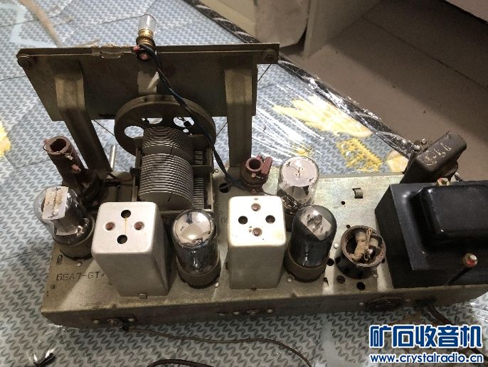

第三件物品  一个红星504 没有后缀的  57年生产  外壳完美新净  内部也很好   大八角管子  里边的天线 电源线都是原装没动过的 原装的后背板 和原装的喇叭布  唯一的缺陷就是没有喇叭  是被人故意摘走了  还缺一个大管子 只有底座了  有时间配一个管子和喇叭 也不知道原装喇叭是什么型号  我老家有一个504-3的收音机  壳子裂  芝麻管   这个机器是我不想逛市场要回家的时候看见的  要价400   我只是开了一眼外壳完好  试探性的给了一个200  老板  卖  哎  到家一看才知道缺一个喇叭  好在外壳完美 心里也平衡了 好了看图吧  这几天每天都是晚上8点左右下班第二天9点上班  晚上回来还要吃饭洗澡每天睡觉都要过12点了   12点后发帖子也是想要更多人多看看吧  平常比较忙 有时候帖子也回复不过来 其实也没什么私心  就是懒 贪玩  晚上不睡 早上不起

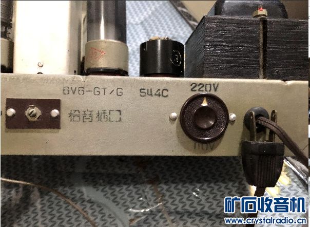

大意了  掐点没掐好   差几秒  点早了 还是 27号的  顺便问一下坏的那个管子机芯写的是5U4C  应该不是国产管子  是不是用5Z4可以完美代替?或者还有其他管子可以代替?

品相不错,这也只有在北方才能保存得这么好。江南湿度大,放几十年,铁底板都会锈得一塌糊涂了。5Ц4С是俄语型号,可以用5Z4P取代,如果有适合的罩壳,还可以焊两个1N4007替代。

用5Z4P可以直代缺失的整流管。不过你这台机子似乎经过改装了,可能已经改成晶体管整流,如果这样的话,内部滤波电阻阻值可能也有变动。

机芯闪闪发光,保管得真好。北方空气干燥,利于机器的保存。

恭喜捡漏,没事偷着乐吧,就算配一个飞马原装喇叭,才150,我在南京本地地摊上,7张,全乎,除了杭州都锦生丝绸喇叭布不行以外。这种504是熊猫本厂做的,不是东方无线电厂的。
