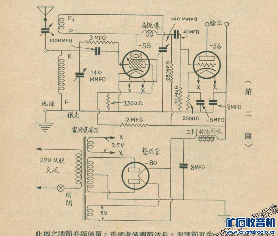

我在修理一台1944年生产的美国电子管收音机时,在电路图上发现了如下的标注方法,比如说电容标注的单位是MMF与MF 这两个单位是UF还是什么呀?还有就是线圈标注,原文意思是“wound on a form 1-27/32"x 11/16" dia.”用我那很渣的英语翻译一下就是 绕在1-27/32x 11/16直径的模具上 这个1-27/32与11/16 是什么意思啊?是要化成小数?还是什么英制的单位?
发表于 2023-3-28 10:51:29 | 显示全部楼层
下面是亚美《中国无线电》杂志刊登的再生式三灯收音机电路,MMFD微微法或皮法,MFD微法,曾经用过(兆分)法拉。MEG是兆欧,0.75MEG等于750K。对照一下就明白了:
一些老电路对电子管各极的说法都不同,屏极叫阳极。栅极叫槅极,信号栅叫控槅,帘栅叫幛槅,抑制栅叫抑槅:

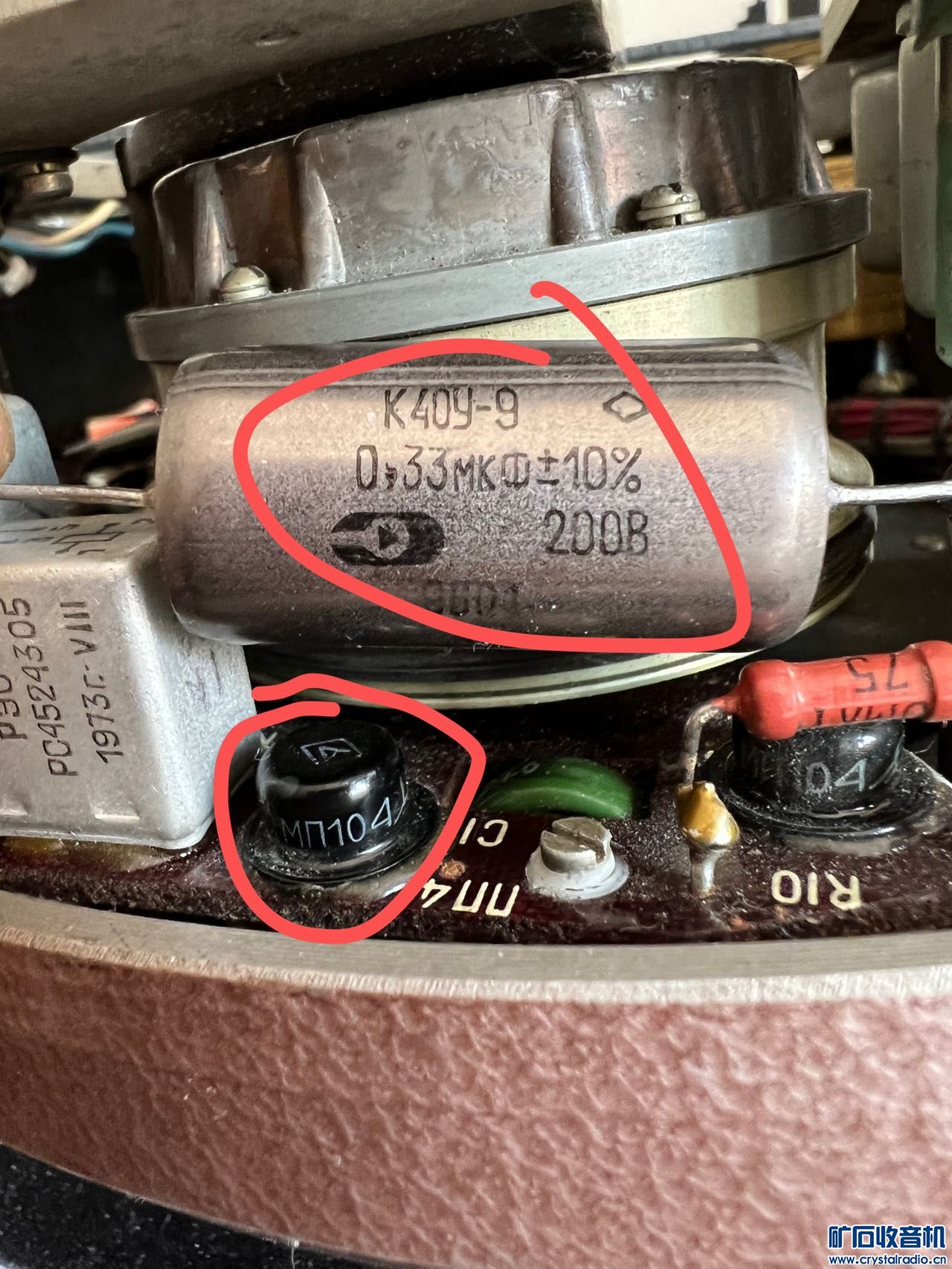

发表于 2023-3-28 11:29:20 来自手机 | 显示全部楼层
这个电容容量是uf吧
这个三极管Mn104 有参数吗
