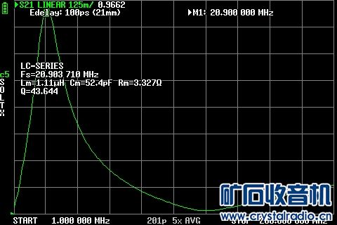

LiteVNA网分的SERIES LC测试,LC元件串接后接在网分的PORT1与PORT2之间,S21格式,可以测试出FS、Lm、Cm、Rm、Q值。屏幕置于幅度模式都不影响测试数据。
利用这个功能,可以十分方便的配置LC回路参数。

发表于 2023-6-3 16:47:46 | 显示全部楼层
老师,具体怎么测量?
Litevna,接口是50欧姆的,直接连接LC回路要影响Q值。

发表于 2024-12-26 17:44:50 | 显示全部楼层
有没有具体怎样接入,元件与仪器怎样连接的图?
 楼主| 发表于 2024-12-26 18:37:49 | 显示全部楼层
给你一个链接,因为网站上传不了,你可下载压缩文件从中找到。
