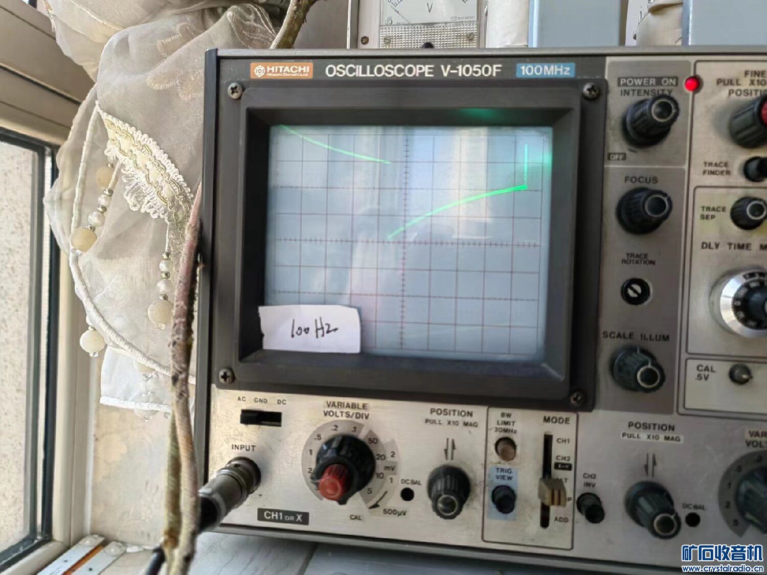

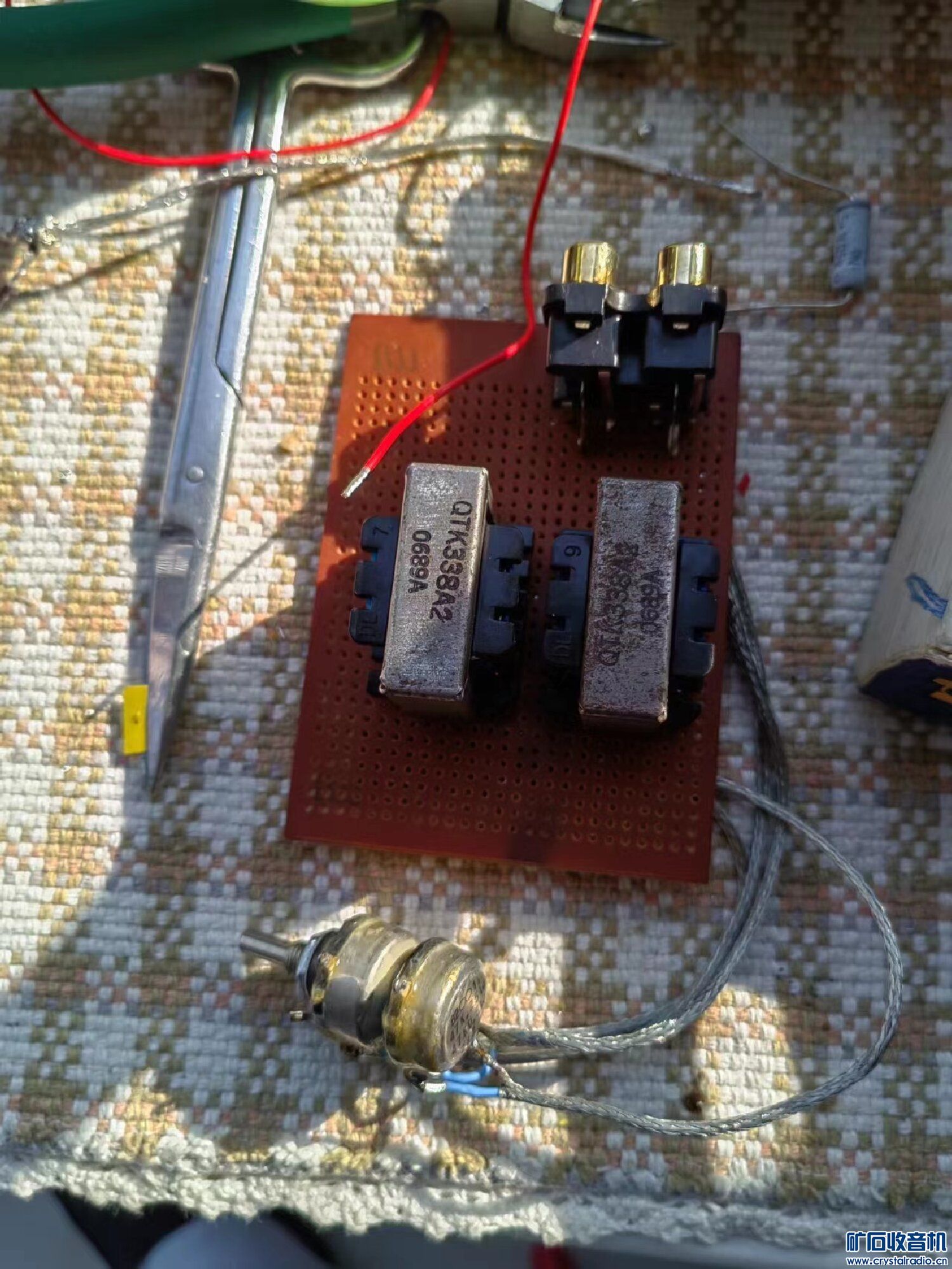

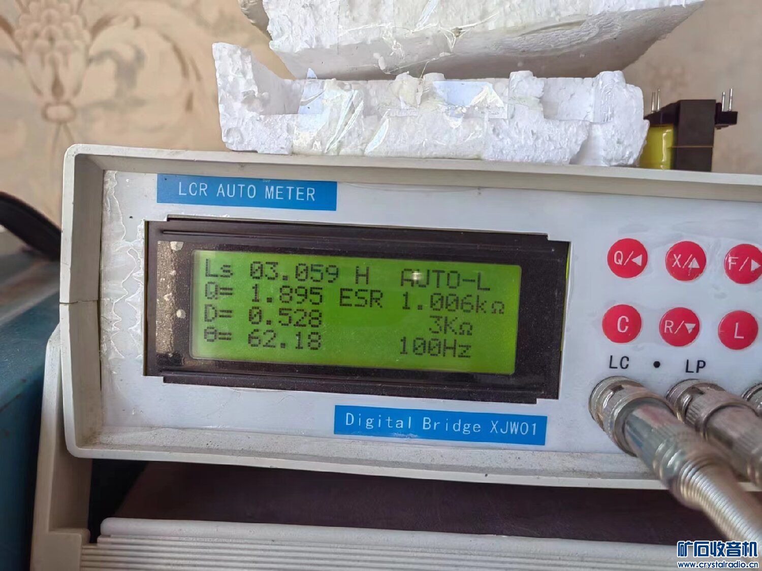

从2021年开始就研究前级输出牛,然而经过一年多的实验并不成功,几次都想放弃了,但是想着只有努力才有可能成功,坐着待着不可能会成功,咬牙坚持,好在效果还不错,发帖共同讨论,以便更好的进步。下面说下参数。本来是10k/600欧的前级输出牛,允许过直流5ma,但是我反过来用的用作升压牛,作为无源前级用电位器47k。100hz情况下初级电感量3h左右,次级电感量45H左右。贴心尺寸是EE32德国西门子坡莫合金铁芯舌宽10mm。具体参数看图片,在我能接触到的前级牛,此波形并不算太差。 微信图片_20230327080655.jpg
发表于 2023-3-27 10:22:08 来自手机 | 显示全部楼层
好像在哪看过初级近4H,次级60几H,50hz。
 楼主| 发表于 2023-3-27 10:24:33 | 显示全部楼层
你说的这个参数应该是桥本的参数,但是人家过流大。电感量在50多,我实测过
发表于 2023-3-27 10:42:13 来自手机 | 显示全部楼层
不知你的铁芯绕300匝时的电感量是多大?
 楼主| 发表于 2023-3-27 10:46:31 | 显示全部楼层
这个还真没试验过。匝数3450的情况下11H左右。

发表于 2023-3-27 11:32:37 | 显示全部楼层
10*10的截面积3450T,1J46的低镍片也应该在50H以上,1J79类的高镍片大概是80-100H.

 楼主| 发表于 2023-3-27 13:20:05 | 显示全部楼层
深圳佬 发表于 2023-3-27 12:00
为什么不用合金铁心?
就是小型坡莫合金铁芯啊
 楼主| 发表于 2023-3-27 13:21:01 | 显示全部楼层
问题是还有0.04气息不是,要不然怎么过直流啊,没有气息大很多
 楼主| 发表于 2023-3-27 13:22:18 | 显示全部楼层
zhke 发表于 2023-3-27 11:42
就是看了这个截面积才说的含镍极低。
差不多吧?UTC  a-15前级牛5100匝电感量不到40H  41舌宽13叠厚13气息是0.05
