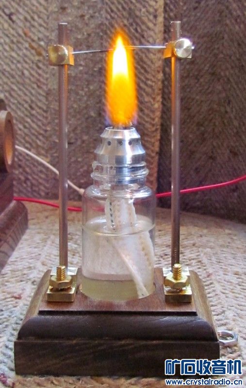

曾经在 David 的 theradioboard.com 论坛,见到坛友 Brent 发表的文章 “酒精火焰二极管”,觉得很有趣。
他同时在“油管”上传了 90 秒的实验录像(如果进入这个网站,请用 “flame diode” 搜索此录像)。火焰燃起的时候,矿石机就发出检波后的声音;火焰熄灭的时候,收音机就跟着没有声音了。
Brent 说他阅读了一些有关用不同的火焰做成二极管的资料,因此要自己尝试一下。

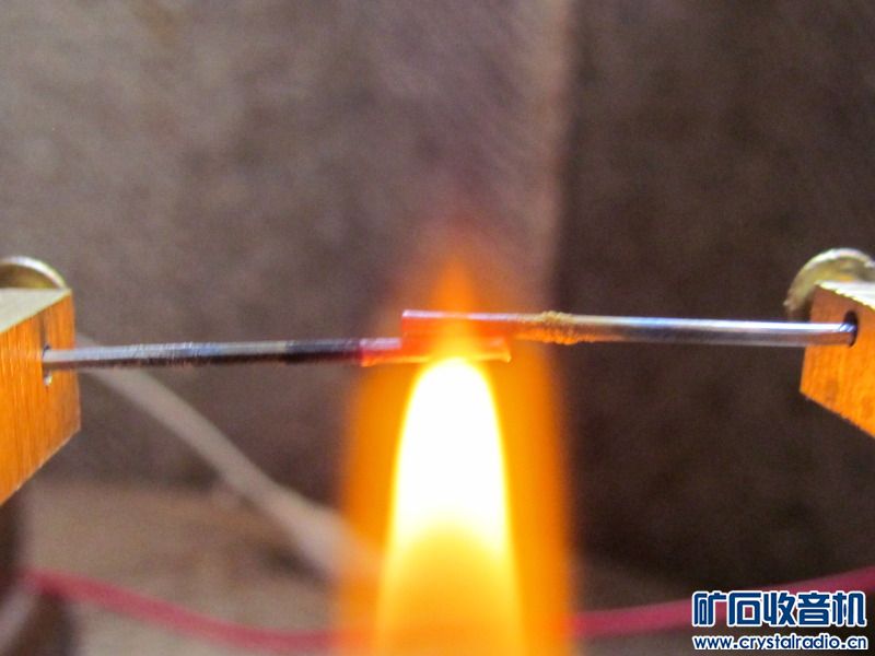

他加工了一个灯头安装在小玻璃瓶上造成一盏酒精灯,然后安装了一个可调整的电极支架。
两个电极是钢线,其中一条掺了硼砂。两个电极安置得很靠近但是不接触在一起。烧热这 20 号的钢线不需要太长时间。也可以用小的许愿蜡烛代替酒精灯加热。
这个检波器工作得相当好。在西雅图虽然两个强力的电台在刻度盘相隔不远,经过稍为艰难的调整还是可以选择一个电台。

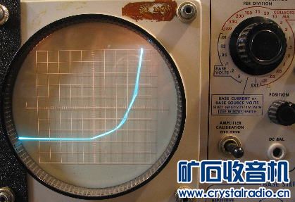

火焰整流器
一块涂有食盐的铁或钢和另一块干净的铁或钢放入丙烷或酒精火焰中会形成整流器。
我在 1997 年 3 月 1 日的 “The Xtal Set Society Newsletter” 第 7 卷第 2 期中写了一篇关于为 Xtal Set(矿石收音机)制作火焰检波器的文章。该检波器使用丙烷火焰和盐化阴极。
过去,我曾在丙烷火焰中进行过电传导试验,但最近开始在工业酒精火焰中进行试验。工业酒精火焰温度较低,阴极寿命更长,但流过酒精火焰的电流通常较少。
最近,我尝试将酒石酸氢钾(厨房里的酒石酸奶油)代替盐应用于阴极。这使火焰整流器的导电性提高了许多倍。在酒精火焰中使用经过酒石酸氢钾处理的阴极和钢阳极,很容易将 120 VAC 整流为足以运行氖灯张弛振荡器的直流电压。我怀疑增加的电导率可能与钾有关,因为铁氰化钾和氢氧化钾也可以作为阴极材料使用。一旦我能得到一些氯化钾,我想尝试比较氯化钠(食盐)和氯化钾。
下面第一个示波器照片显示了在用酒精火焰制成的整流器上施加交流电压时的曲线。在此图中,电流(垂直)为每格 10 微安,施加的电压(水平)为每格 20 伏。曲线示踪屏幕的中心代表零电压。
第二张照片片显示了在用更热的丙烷火焰制成的整流器上施加交流电压时的曲线。电流(垂直)为每格 5 毫安,施加的交流电压(水平)也为每格 20 伏特。在这张图片中,您几乎看不到设置为 5 毫安的电流灵敏度旋钮上的圆点。 曲线示踪屏幕的中心也代表此图中的零电压。虽然正向压降很高,但这个丙烷火焰二极管能够承载 40 毫安的正向电流!!
如果通过将阳极做大并具有散热能力来保持阳极冷却,则酒精火焰整流器的反向击穿电压可以保持在相当高的水平。
在这个整流器中使用自耦变压器驱动的霓虹灯信号变压器,我能够观察到超过 2 KV 的峰值反向击穿电压。有一次,火焰整流器可以承受高达 4 KV 的峰值反向电压。然而,我发现火焰整流器作为 2 KV 反向击穿装置更可靠。凭借 2 KV 的反向击穿电压,我能够为高达 1 KV 的电源电容器充电(整流器必须能够承受与充电电容器串联的反向交流电压循环)。
