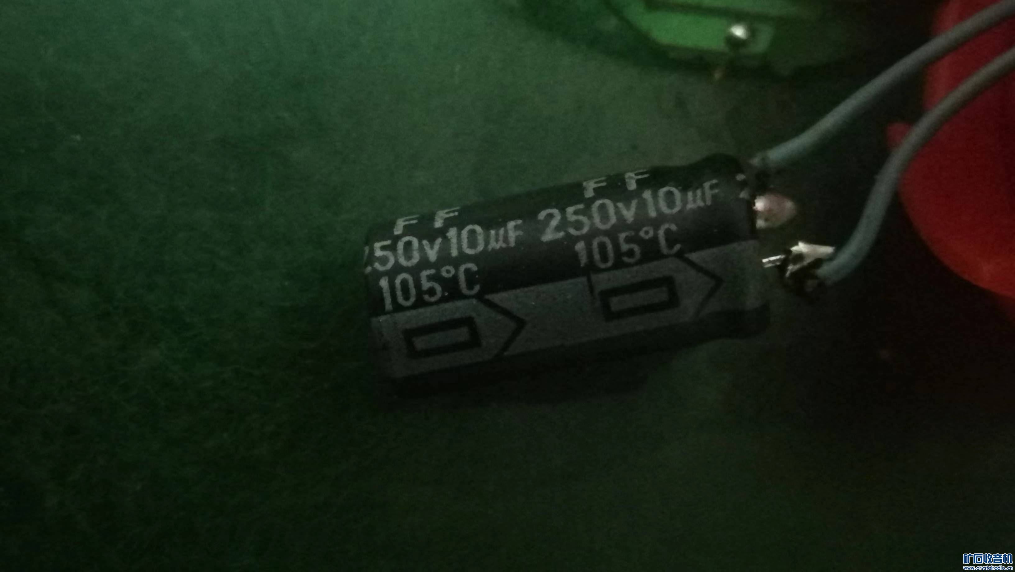

      修了个家用电器,手电筒。
      前些年这种充电小手电筒挺流行,存在两个问题,一是电池寿命短,二是LED发光管容易坏。电池寿命短的原因是使用的免维护铅酸蓄电池,能用上两年算是不错的。这种充电小手电筒大都是用电容降压、全桥整流充电电路,如果充电时忘了关手电,插电时电容瞬时充电电流很容易会烧坏LED发光管。
      铅酸电池已充不进电,4只发光管3只断路,1只击穿。拆掉电池,在破烂堆里找了3节旧的7号充电电池,换上4只好的发光管,打开开关,结果只有1只发光管有微亮。量下4只33欧限流电阻,3只断路,1只变成20K。没有33欧的,找了4只100欧的换上,一切正常。
      为了防止充电时忘了关开关,烧坏发光管,在坏节能灯上拆了个耐压250V的电解电容并联在负载端。开着灯,连着插电多次,没有烧发光管。
