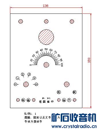

您要的中雍101面板尺寸
这个长宽尺寸可以根据你的机壳外形尺寸稍作调整都可以,因为不一定手里的外壳和我的一样,面板现在是1:1比例关系的,阴影部分是面板上的管座可变接线柱等等开孔,不会CAD也没关系,可以按照机壳大小将所需的尺寸画在纸上,各个开孔和印字位置基本按照比例位置画上去就可以了,位置稍有不同也没关系,不会引起视觉上的变化,面板是黑底白字的,设法找一家印字的商家把图纸交给他印上去就可以了,不印字其实也不影响接收效果,只是“味道”差了不少
15年前一部仿中雍101单灯机的小作,没有想到十几年过去了还经常有爱好者提起,这却是当时制作时没有想到的,感谢大家抬爱了

谢谢您和您的图纸,我找家搞图片的试试做一下,有结果告诉您。
发表于 2023-3-27 03:45:15 来自手机 | 显示全部楼层
厚度没有标注
发表于 2023-3-27 09:25:24 来自手机 | 显示全部楼层
有文件吗,谢谢
