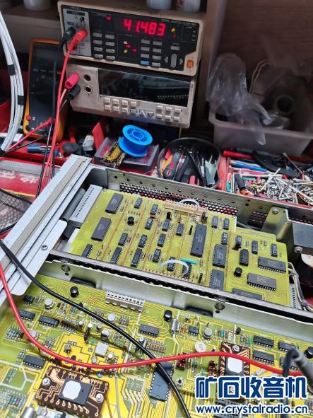

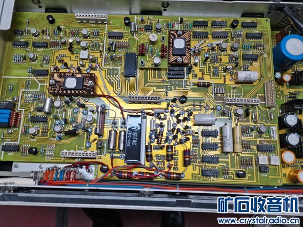

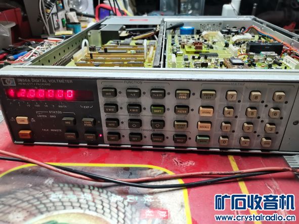

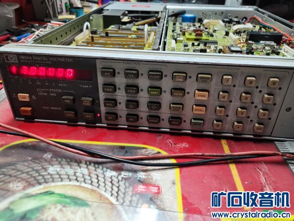

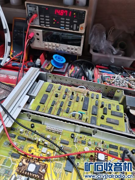

3456A万用表出现故障不能测试,使用TEST自检屏幕全亮不动,手动自检:1项、2项、3项都正常,第4项-12项全部失败,
供电测量全部正常,A20板上TP405测量有5V电压从0-5跳变,求高手指点。
