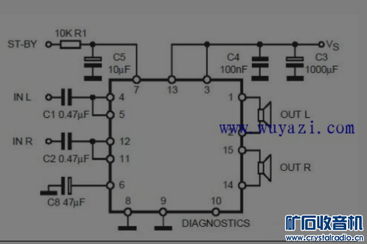

就是这样的TDA7377
发表于 2023-3-26 21:59:03 | 显示全部楼层
TDA7377有待机引脚,可以实现静噪和待机功能,加个适合的上电延迟就好了。

7脚,静音待命。
 楼主| 发表于 2023-3-27 18:32:06 | 显示全部楼层
请问下,这个电容是接地的吧,那那个ST-BY电阻的一端接啥啊?
发表于 2023-3-27 20:11:28 | 显示全部楼层
C5改47uF试试 ,
