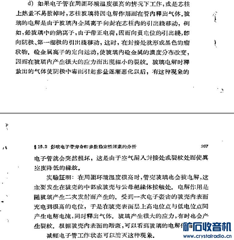

一、屏耗降到一定程度,寿命翻倍增。
二、寿命和寿终条件密切相关。KT77这5000个小时的寿命有点耍赖了,把输出功率折半作为寿终条件,那当然寿命长了。如果按输出功率变90%呢,估计寿命1000小时不到。
三、管子不要频繁开关,开关也折寿。
四、管子周围需要有自由空气循环流动。电子管的散热条件也非常重要。
五、一对管的间距有严格规定,否则互烤。
虽说是常识,超屏耗、满屏耗很常见(市电波动升高时特常见);密闭壳、散热不良壳很常见(甚至包括厂制仪器);一对管紧紧拥挤很常见,功率管挤着整流管很常见;一天叭叭开关无数次很常见。

 楼主| 发表于 2023-3-25 12:15:27 | 显示全部楼层
ssffzz1 发表于 2023-3-25 11:50
我觉着电子管散热这事值得商榷。
大家都知道灯丝或阴极需要温度,灯丝电阻和温度也密切相关,只要温度到 ...
老仪器、老收音机还开了不少孔。能不开孔多好,也不积灰了,器件Q值也不降低了,也没积灰吸潮打火了。
当然,很多人认为开孔是为了保住电解,而不是为了电子管散热开孔

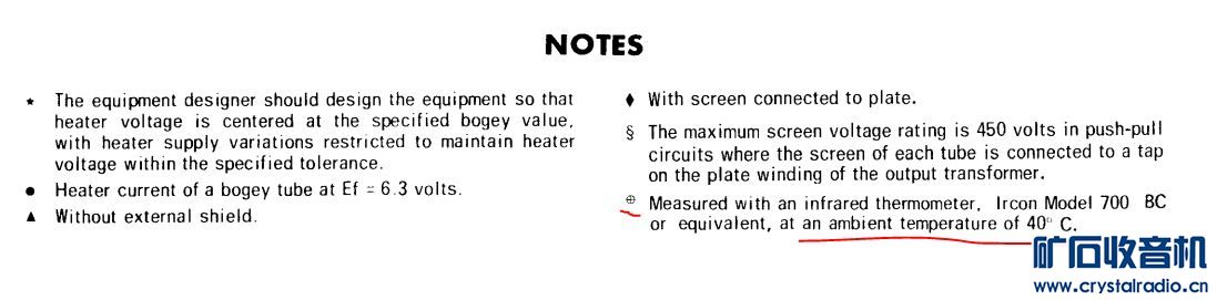

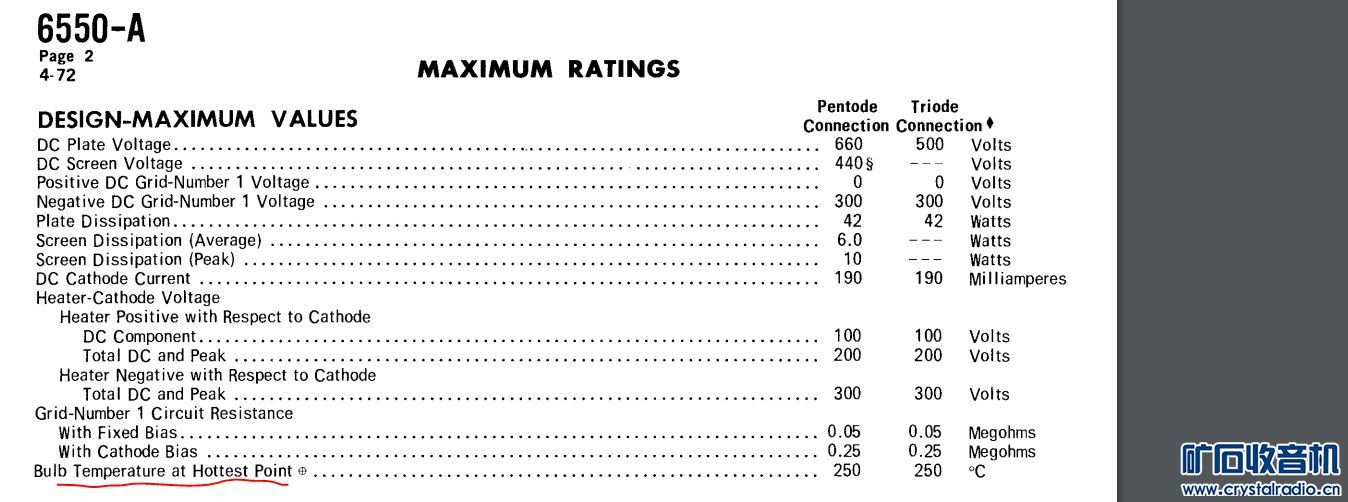

 楼主| 发表于 2023-3-25 12:42:56 | 显示全部楼层
我觉着电子管散热这事值得商榷。
6550A的手册就说得更清楚了,环境温度40度,泡温极限250度,这就算到顶了,环境温度再高,泡温就超了

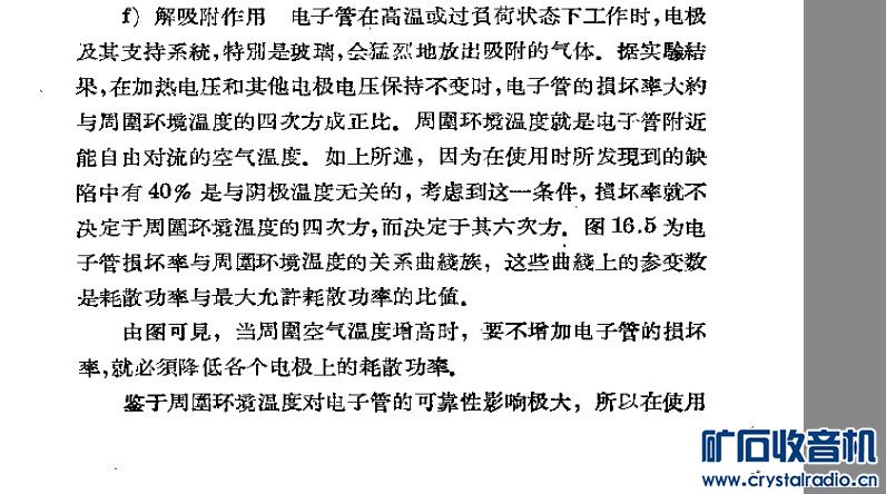

发表于 2023-3-25 13:02:31 | 显示全部楼层
电子管损耗至少有两种,常见的是阴极材料,还有一种就是环境造成的损耗(环境温度变化,机械振动以及安装位置)。我们常说的电子管寿命是阴极损耗,也就是阴极材料耗尽。

发表于 2023-3-25 13:32:50 | 显示全部楼层
我的意思是不用专门散热,也不用专门保温。
你仪器开孔还有可能是给别的原件散热呢,里面那么多元件。
管子250度,可能无法想象了。功率管也就是烫手不敢碰,我估计管壳不到100度吧。
总之,感觉散热可能不需要太在意。
