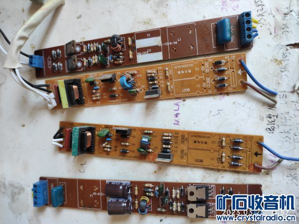

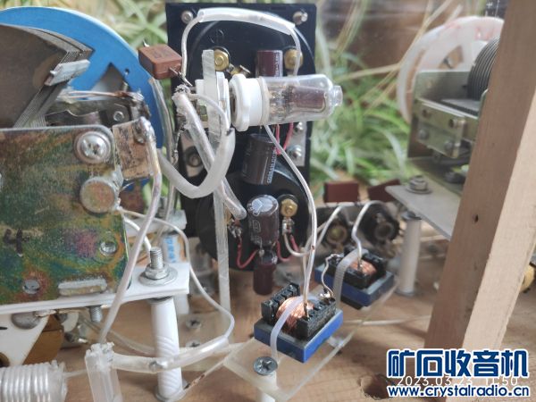

在试验中发现,灯具的镇流器里面的电感,做矿石收音机用高频扼流圈非常好用,每个电感在2MH左右直流电阻也低只有几个欧姆,可以多个串联使用,易得好用,废物利用还省钱~~~~
用在矿机上效果很好啊

发表于 2023-3-24 23:25:40 | 显示全部楼层
是否会高频损耗比较大呢?
 楼主| 发表于 2023-3-25 06:59:34 | 显示全部楼层
koei 发表于 2023-3-24 23:25
是否会高频损耗比较大呢?
矿机上用效果很好的,

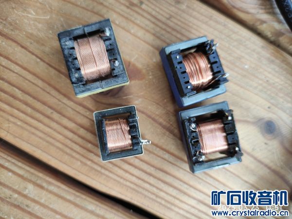

发表于 2023-3-25 08:02:58 | 显示全部楼层
那个圆磁环也可以用漆包线绕几十匝用在单管机上
 楼主| 发表于 2023-3-25 10:19:58 | 显示全部楼层
好经验
发表于 2023-3-25 21:12:25 | 显示全部楼层
E字磁芯的电感方便绕线,不过线圈数要大些。如果用板上的小磁环改造阻流圈,圈数更少漏磁更小。
发表于 2023-4-9 10:00:45 来自手机 | 显示全部楼层
11年用这种磁芯做过单管机,成功了。

发表于 2023-4-11 20:42:04 来自手机 | 显示全部楼层
这个变压器做高频扼流圈时有缺陷,那就是容易和磁棒产生自激
 楼主| 发表于 2023-4-11 21:03:46 | 显示全部楼层
矿石收音机中不会自激的
