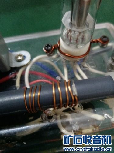

 楼主| 发表于 2023-3-30 21:24:17 | 显示全部楼层
1971sam 发表于 2023-3-27 16:45
1:两个线圈   磁棒选10 *100,调谐线圈0.07*7 绕75圈,再生0.07*7绕8圈,可变用小密封223p,140+60并联用 ...
还有一些问题:您曾发过一个2p2单灯机的图,请问这种配置吗?抄您的也不是不行
140+60那个是什么元器件?
您的方案不需要天线吧?

发表于 2023-3-30 22:00:40 来自手机 | 显示全部楼层
Kerbal123 发表于 2023-3-30 21:25
懂了,谢谢大佬们
我贴子那个电路图和实际的参数有点不一样,输入标的是1.5M,实际我用的是4M,原图天线也漏了一个电容,需要串一个20P电容,磁棒天线5圈,电容120P左右,反馈线圈4圈,接收频率11MHZ—22MHZ,关键还是高阻耳机,因为信号太弱,阻抗太低可能收不到
