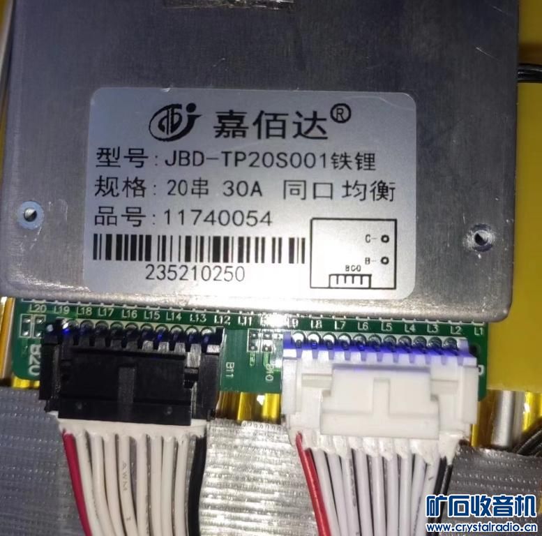

两年前买了一个60V锂电池替换电动车电瓶,现在出现骑行十多公里就保护断电问题。打开电池组壳子后测量电压正常,充电时保护板第17组灯光不亮,断开充电后灯光还亮(第17组灯光仍然不亮),请问大咖们这是保护板坏了还是第17组电芯坏了?

这种均衡板上有指示灯吗?第一次见,要修理锂电池组,需要内阻表才好弄,直接测内阻就看出那节坏
发表于 2023-3-24 16:55:26 | 显示全部楼层
那你量了没有??第17组电芯电压是多少
能过多大电流??
发表于 2023-3-24 19:01:42 | 显示全部楼层
在断电保护后测量第17组电池电压,如果低于3V就是这组电池有问题了。如果17组电池电压与其它电池电压差不多就可能是保护板出问题了。
发表于 2023-3-24 22:17:25 | 显示全部楼层
用万用表测一下第17组停充前后的电压

Wyq8008 发表于 2023-3-24 19:01
在断电保护后测量第17组电池电压,如果低于3V就是这组电池有问题了。如果17组电池电压与其它电池电压差不多 ...
最正确的解答,量一下17的电压就知道了。
 楼主| 发表于 2023-3-25 07:21:59 | 显示全部楼层
好,已经测过,有3V.谢谢大家。

你这个回复不靠谱啊
测量电池最小也得要3位数,就是指针表测量也得两位数加个半格数,与其他串一起列出对比,想要准确些的得测量空载与负载数据。

发表于 2023-3-28 16:51:46 | 显示全部楼层
锂电池有电压也证明不了是好的,我就有几节锂电池,一充电就满转灯,一用就没电。业余没有内阻表,接几个低压小灯泡试试。另外描述有3V电压也应该是没电状态,去掉保护板单独给这节电池充电看看电压。

 楼主| 发表于 2023-3-29 07:28:05 | 显示全部楼层
在充满电单个电芯有3.3V电压,估计是带载后某个电芯电压下降快,导致保护板动作。锂电池还是技术没完备,后悔购买了。
发表于 2023-3-29 19:24:20 | 显示全部楼层
光它有3V不行,得都测了,记录数据比较,应该一致才好,最多相差不要超过0.2V.
发表于 2023-8-31 09:23:29 | 显示全部楼层
得全部测,看看压差多大,一致性好的才行
发表于 2023-9-1 11:04:35 | 显示全部楼层
很大概率是某一串的电池容量小(内阻大)了,如果是不带均衡的保护板可以尝试对电压偏低的单个电池充电试试,如果带均衡的很可能是电芯不行了,买同型号的电芯换下试试
