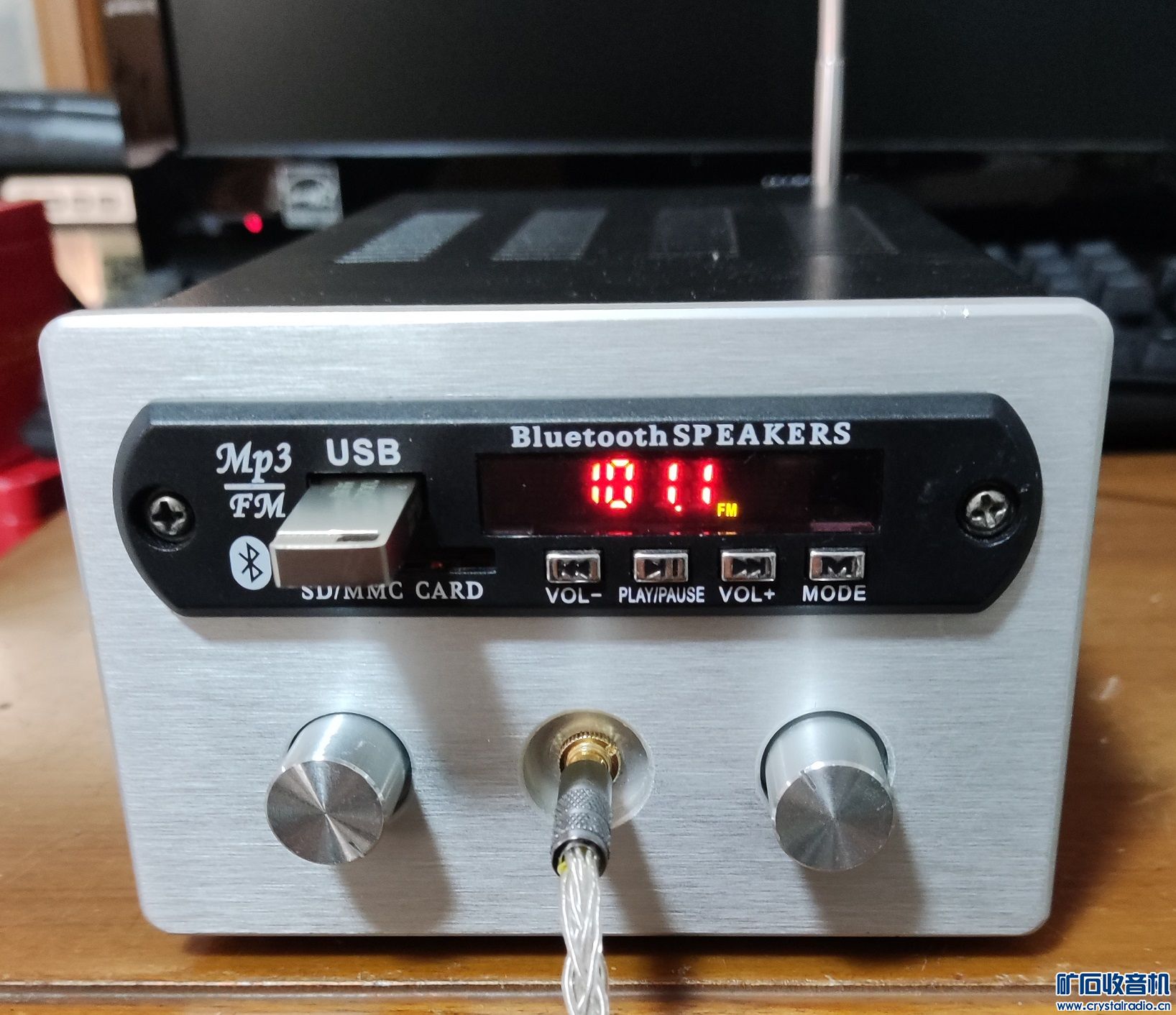

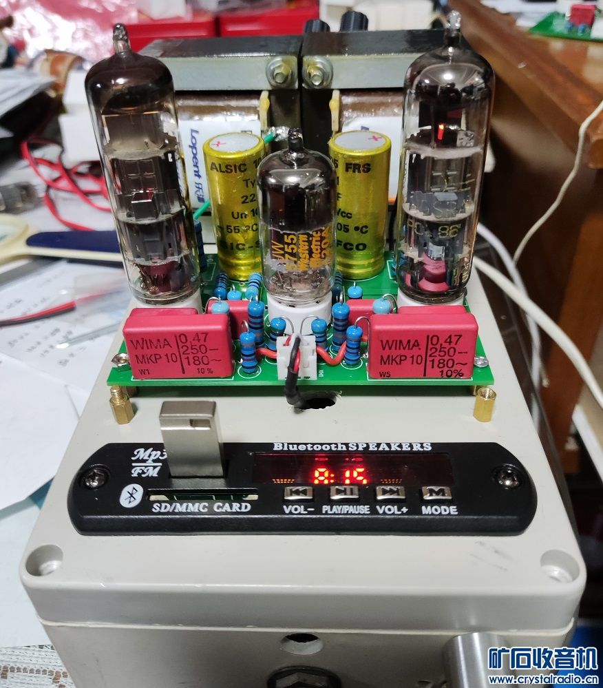

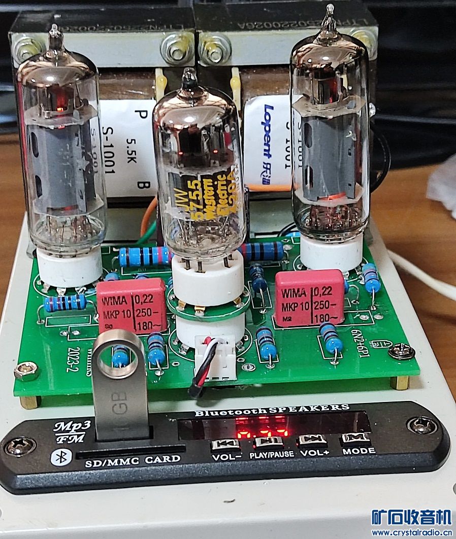

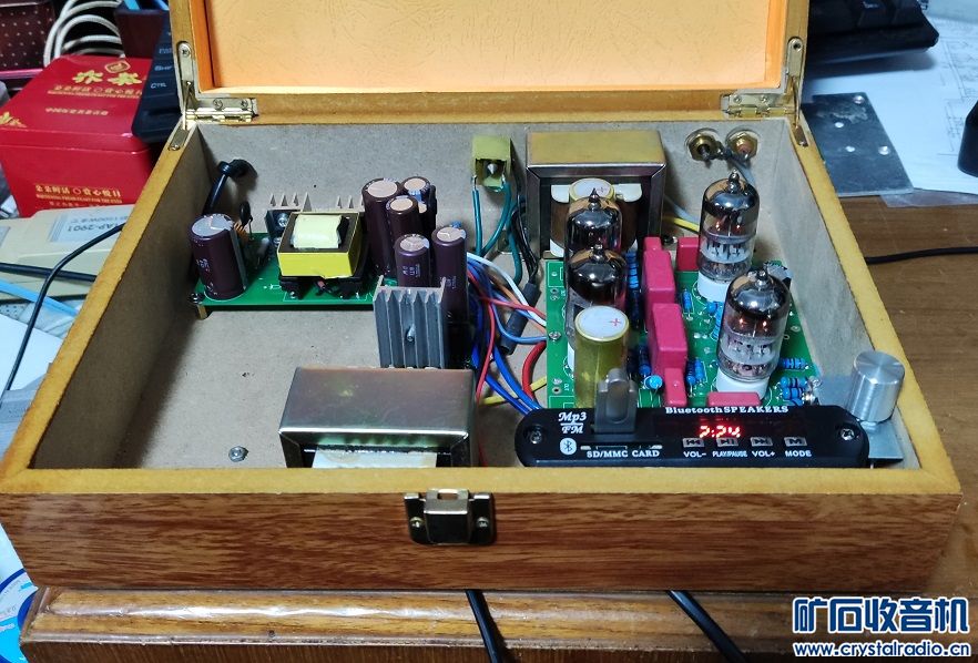

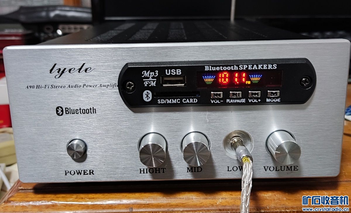

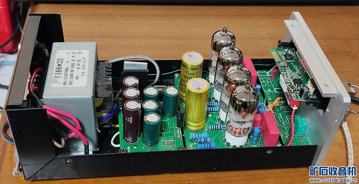

      看到坛上有做小胆机,手痒就做了一些,有的已做好,有的正在试。总体有不同电路、不同推动管、耦合电容、输出变压器等。先大致放一些图片热热身,然后再上电路图、元件搭配、调试要点、性价比和听感等。
1、6N2+6C3无变胆耳放兼前级,用转接座能用几种推动管,功率管6C3与6C4通用。
2、6N2+6C3有变胆耳放,构架与第一款相同,就做成有输出变压器的。
3、6N2+6N1并管有变胆耳放。
4、6N2+6C19小胆机。地摊试验
5、6N2+6P1小胆机,用转接座能用几种推动管。
6、5755+PCL86小胆机。

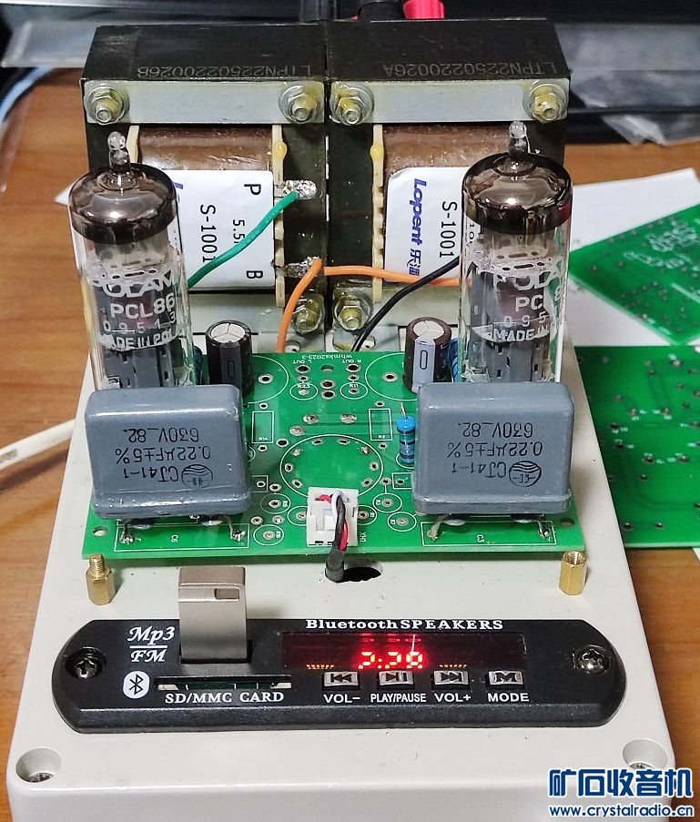

7、PCL86小胆机。

       请问楼主,这些小胆机上使用的印刷电路板都是在网络上购买的成品还是您自己设计制作的?看上去非常漂亮,机器组装后也很规矩。
       我在网络上也看过不少类似的电路板,价格也不高,但没有购买,担心不好用。
       您这几款机器组装得非常漂亮,赞一个!

 楼主| 发表于 2023-3-24 13:40:43 | 显示全部楼层
机箱是成品,仅是画了一块适应孔位的控制板。
 楼主| 发表于 2023-3-24 13:41:43 | 显示全部楼层
jlabcd 发表于 2023-3-24 13:25
请问楼主,这些小胆机上使用的印刷电路板都是在网络上购买的成品还是您自己设计制作的?看上去非常 ...
谢谢版主!都是自已画的,并在立创免费打的板。
发表于 2023-3-24 14:30:00 来自手机 | 显示全部楼层
窃以为mp3蓝牙板配不上这精致胆机,拉低了整体档次。建议去掉

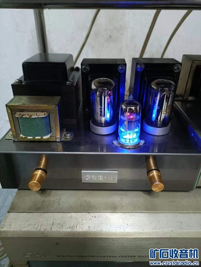

发表于 2023-3-24 19:43:19 | 显示全部楼层
俺也弄了小胆机,和你一样的乐潘牛+86管,不过仅几个元件,釆用了搭棚。我还做了个6N4推4P1S的小单端,味道也不错。

 楼主| 发表于 2023-3-24 20:32:25 | 显示全部楼层
MP3仅是副产品,内设信号转换继电器,可外接和内放。但也不要小看这款MP3,小改后放无损比手机好,同时可在手机上操控曲目等全部功能。

苏南小衢 发表于 2023-3-24 19:43
俺也弄了小胆机,和你一样的乐潘牛+86管,不过仅几个元件,釆用了搭棚。我还做了个6N4推4P1S的小单端,味道 ...
在另一帖上看到你的PCL86机,做得相当好。我的4P1S是用3A5推,做成全直热耳放,与PCL86比感觉还是PCL86的好。
