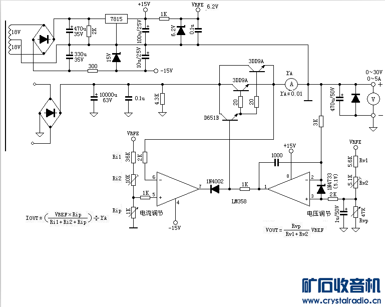

请教线性电源限流保护原理

看电源用途,如果需要过载保护,可以选择723电路,这个过流直接断电,如果不需要恒流电路只是一般的过流保护,就可以用这个电路,如果需要做实验之类的,那就选择恒流恒压稳压电源,方便些,电压电流都可调

不能按此图照搬,配置好调整管和散热器,就不会被热死。
看看下面这个图,电压、电流可调,也不算复杂:

发表于 2023-3-24 21:29:57 | 显示全部楼层
线性电路的过流保护有
1限流型,就是1楼的电路
2.截止型,容易误动作(例如接入大电解瞬间);需要启动电路(恢复电路)
3.减流型,这种能自恢复,但不适宜电压可调电路
4.最复杂是SOA保护,就是限制输出电流*调整管上压降乘积不超过某个值,但这个电路最复杂。

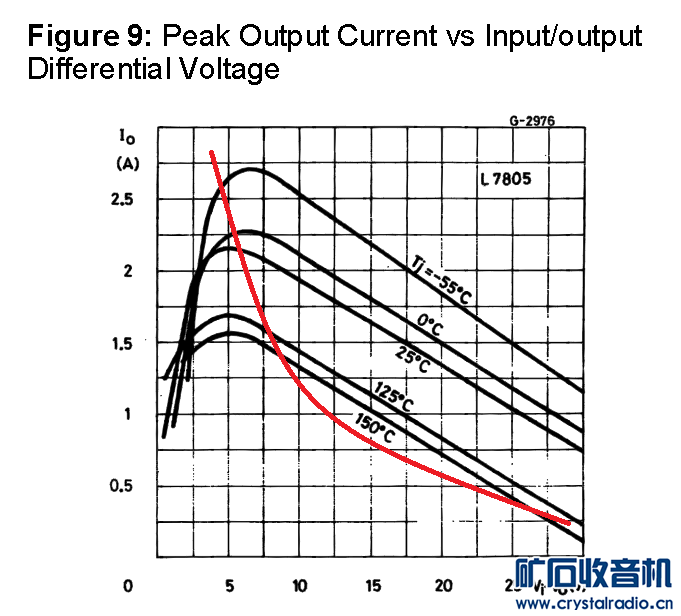

发表于 2023-3-24 21:46:48 | 显示全部楼层

当初做数控电子负载就是用运放搭了个乘法器干这个,怕软件速度跟不上,功率超了后乘法器输出直接往下拉电流,硬件级的“最高优先级”,越过MCU的恒功率控制直接接管控制权  :)
发表于 2023-3-25 11:57:23 | 显示全部楼层
用乘法器做SOA保护有点大材小用,并且电路更复杂,保护效果应该是下图红线(恒定乘积的曲线)。
实际上L7805内部的保护电路更简单实效,其保护曲线(上图黑线)。
当压差小于7V时,稳压管不通,是恒流保护;当压差大于7V,进入斜率保护,斜率曲线接近乘法器的曲线。
