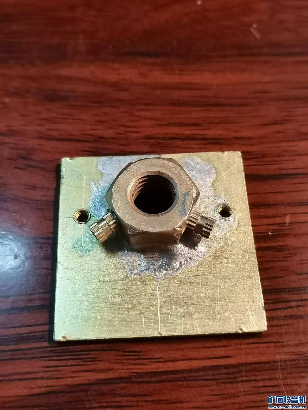

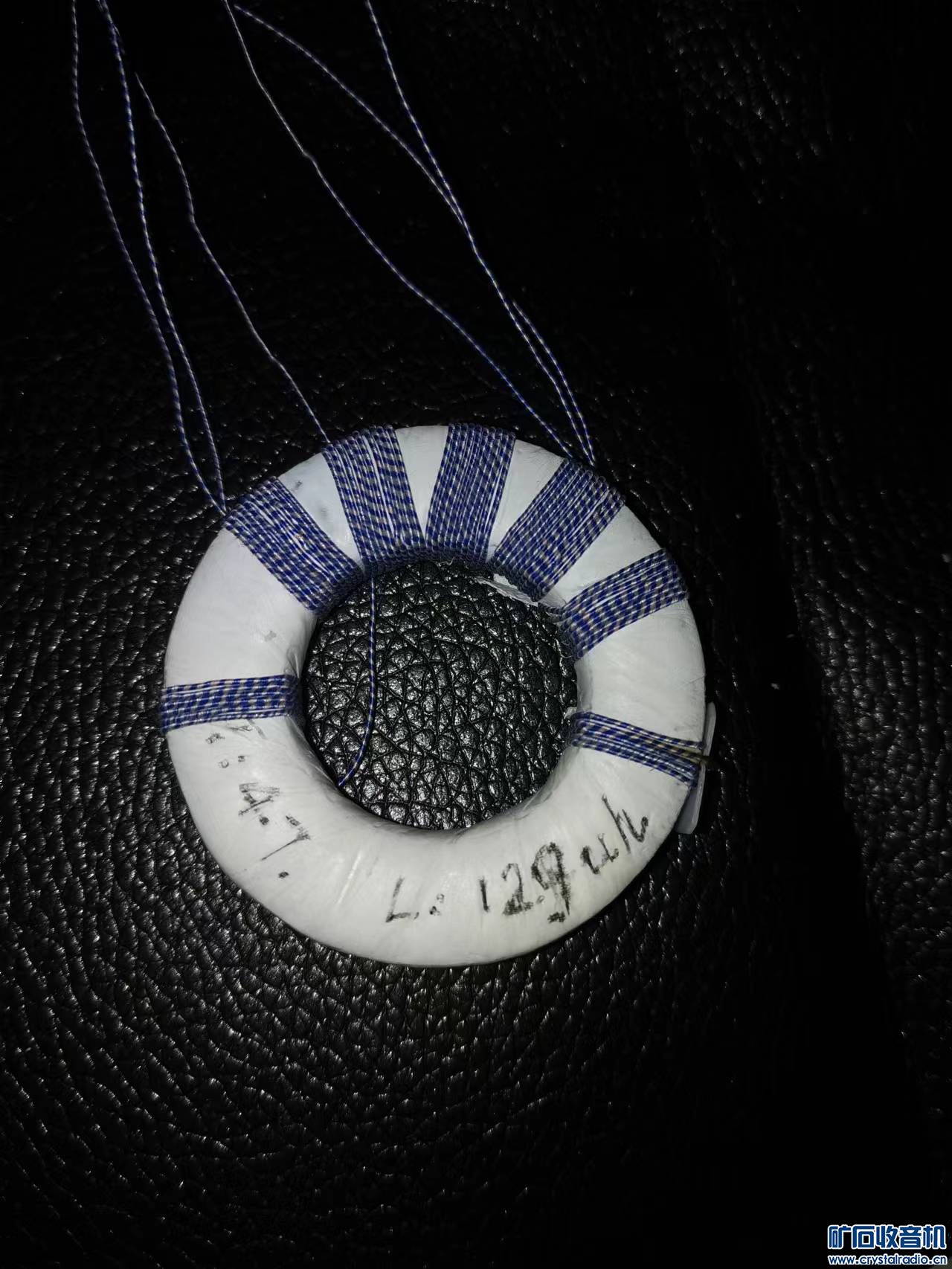

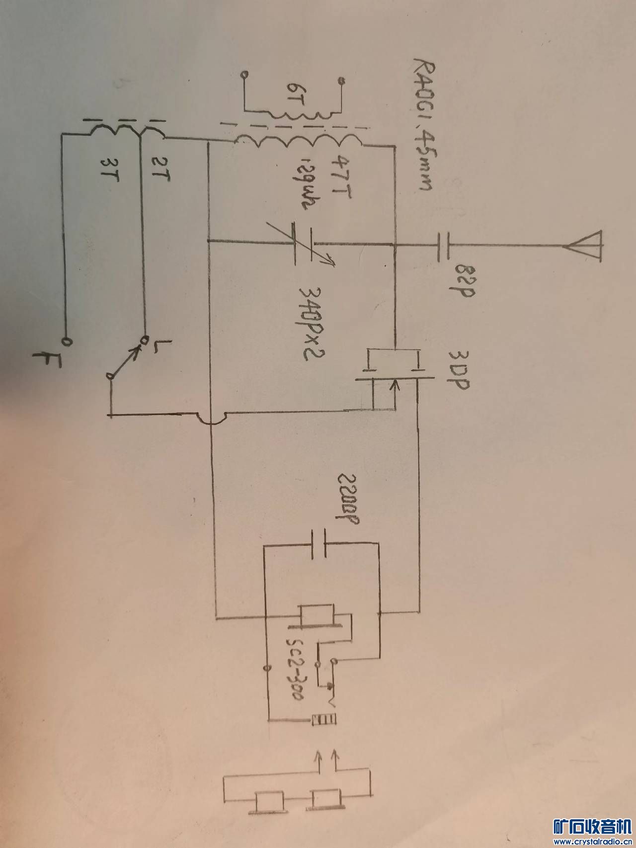

      近日,利用上次制作矿石机网购剩余的材料又制作了一台外形一模一样的矿石收音机,但与之前那台矿石机(《一台特殊造型的矿石收音机》2022年9月23日在矿坛上发表)又有几处不同:
1、这次矿石机线路只设计了中波一个波段,且可以单双回路选择;
2、LC回路采用了大C小L的配合;
3、利用检波线圈抽头设计了矿石机近、远程接收开关选择;
4、本机自带天线采用了5.6米长的拉杆天线;
5、机内听筒改为一只SC2-300舌簧耳机,音质好于shh-1;
6、机身外面下部标签框处隐藏了外接耳机插孔和外接天地线插孔(不用时被标签纸完全遮挡);
相同的外部造型
线路图
线圈多了一组天线线圈
2组340P可变电容并联为680P使用
上次制作没详细说明的可变轮盘与送话器罩的连接固定方法
机内听筒选用了SC2-300
设计的机身内5.6米拉杆天线底座
隐藏在标签框处的外接耳机及天地线插孔
机身顶部设置的拉杆天线孔,便于拉杆天线随时安装和拆卸,不用时此处套上天线保护帽
与3米拉杆天线矿机接收效果的比较:
1、5.6米机灵敏度明显提高,同一试听环境下,3米机接收到8个电台信号,弱台电流0.5微安,强台电流5微安;5.6米机可以接收到10个电台信号,弱台电流1微安,强台电流15微安。
2、本机选择性相当好,旋转可变电容轮盘(送话器罩),电台信号变化非常明显,电台无混音,音质也较好
