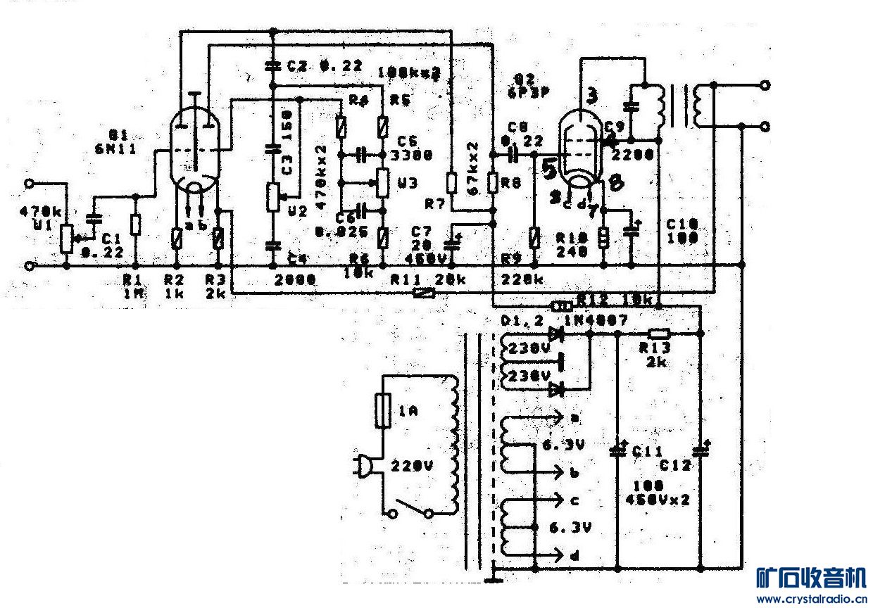

发表于 2023-3-22 23:20:27 | 显示全部楼层
这个可用否?

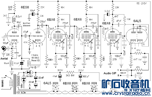

发表于 2023-3-23 07:47:13 | 显示全部楼层

以上两图都是高低音分开的,表示感谢!

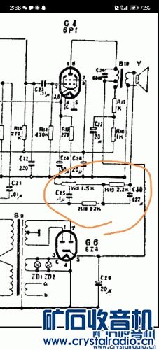

红旗581没有找到电路图,找了好多的6G2收音机电路都没有音调控制,从7788网看照片应该是6A2-6K4-6N2-6P1-6Z4,没有见到红旗6G2的。我这里刚好有红旗582的电路图,采用的是6U1区别于581。应该是你需要的、

谢谢于版主,这个图中框中部分是反馈式音调电路吧?
