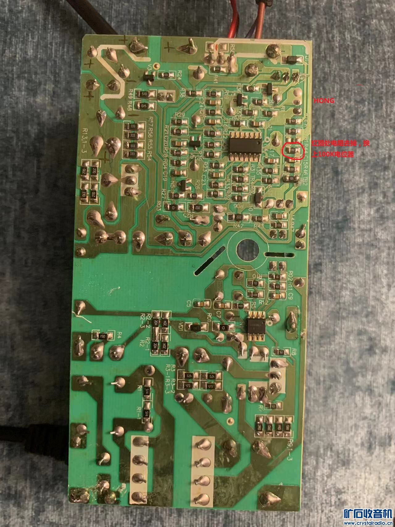

一款3843+LM324的充电器,电压不合适,不会改,请高手指点迷津改哪个电阻可以改输出电压。
发表于 2023-3-22 22:23:22 | 显示全部楼层
调431电阻比例

小改还行,大改不妥。调431周边电阻。
发表于 2023-3-23 08:31:28 | 显示全部楼层
是不是串联一个电阻还是整个滑动电阻

 楼主| 发表于 2023-3-23 12:31:47 来自手机 | 显示全部楼层
逍遥客 发表于 2023-3-22 22:54
原来输出电压多少?想改成多少?
原来58,改成72
 楼主| 发表于 2023-3-23 12:40:19 来自手机 | 显示全部楼层
简单最美 发表于 2023-3-22 22:23
调431电阻比例
431是不是光偶附近像三极管那个?

用60伏充电器改还差不多
发表于 2023-3-23 14:43:59 | 显示全部楼层
li9823105 发表于 2023-3-23 12:40
431是不是光偶附近像三极管那个?
目测N3就是TL431
发表于 2023-3-23 14:49:03 | 显示全部楼层
改不了,变压器次级绕组匝数少了,光改431反馈也是没用的
发表于 2023-3-24 00:19:39 来自手机 | 显示全部楼层
输出电压/输出电流=负载电阻,然后RC要注意把电容也改一下,前级的高压大水塘也要加大一点。看见431就习惯的想起来了1+R1/R2,其实我也不懂开关电源。
发表于 2023-3-24 09:28:48 | 显示全部楼层
应该是这个电阻,拿掉换100K电位器,应该可以调到你要的电压,注意电解电容耐压
