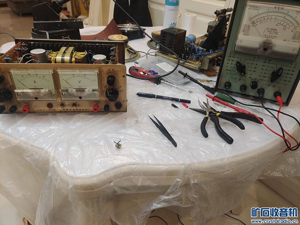

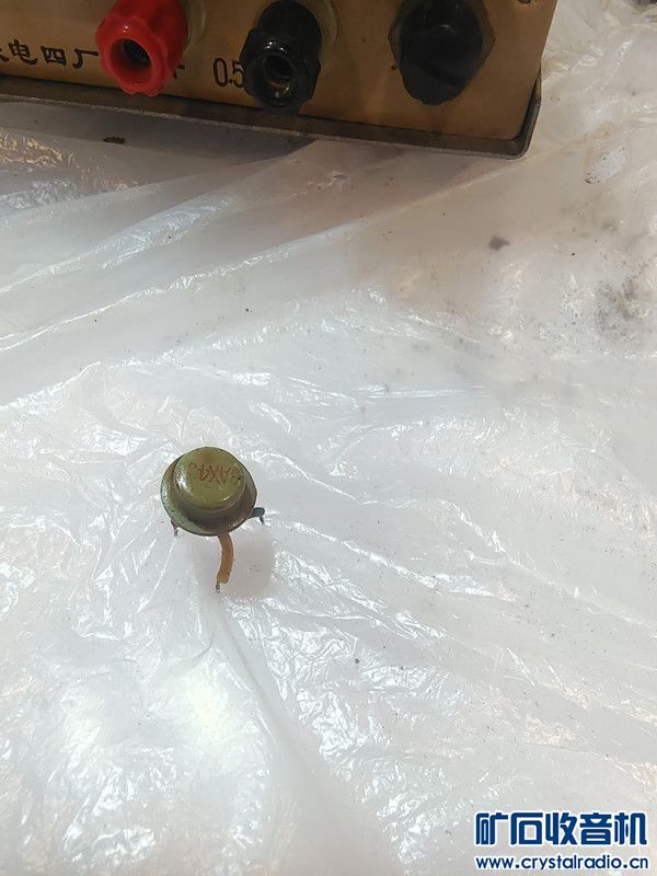

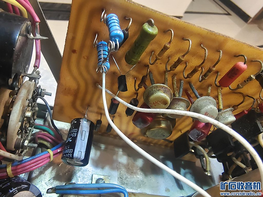

去年修理一台大华电源,拖拖拉拉的还未完成。前几天收了一台T241  试机一直有嗡嗡声。手贱用去年收的老电源当电压表接滤波电容二端。电压爆表。再次电源开机。测电压那路 电压不可调了,9V档 电压有20V  傻了眼了。慢慢修吧。还好。二路一样。互换电路板。正常了。可以确定是电路板上某个原件坏了。开机分别测试二边电路板上3AD6三个脚。2路不一样。正常那路有电压。坏的那路没有电压。顺着3AD6找下去。有个3AX4J。拆下一测。CE直接导通了。
发表于 2023-3-22 20:48:47 来自手机 | 显示全部楼层
可以9012代替
 楼主| 发表于 2023-3-22 20:55:35 | 显示全部楼层
修理完成。。。。。
代换完成
代换完成

一片狼藉
一片狼藉
