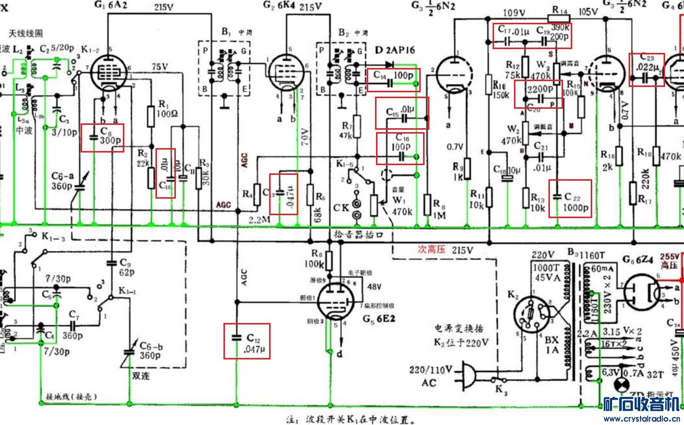

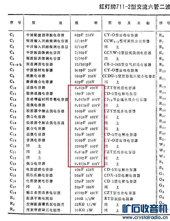

对于老收音机上,多种滤波电容和耦合电容都使用400V的耐压,是因为当时的物资情况影响的选型,还是什么原因,以原理图上标注的电压来看,看起来是耐压过剩。
bom表

发表于 2023-3-22 14:23:48 | 显示全部楼层
是的,有些是过剩。
还有一些也未必,刚开机的时候电压也不是那么稳定,也考虑余量。
上面的那些电容,薄膜的400V,很容易找,直接替代。有些pf级别的,250V以上的也好找。
用电桥测量结果来看,耐压高的电容参数优于耐压低的。

发表于 2023-3-22 17:50:07 | 显示全部楼层
交流电最大值是平均值的1.414倍,因此次级最高230*1.414约325v,为保险起见取400v很正常。
其实这种老机器耐压已经很经济化了,就像电源π型滤波后电容就贴着300v选。
 楼主| 发表于 2023-3-22 19:14:19 | 显示全部楼层
其实这种老机器 ...
6z4整流后是直流,电压最高是只有255v了

发表于 2023-3-23 13:11:40 | 显示全部楼层
avril0820 发表于 2023-3-22 20:09
我是没设备可以测试啊
6Z4整流后把负载断开,滤波电容就会充电到峰值,370V左右,我测试过。400V耐压还是低了点,冗余量不够,现在多采用耐压450V的电解电容。
发表于 2023-3-23 13:45:25 | 显示全部楼层
并非耐压值低的电容就一定经济便宜,纸介电容如要做到16V或更低的电压就击穿还真有困难。所以连无电源的矿石收音机的固定电容器都是用400v纸介电容。

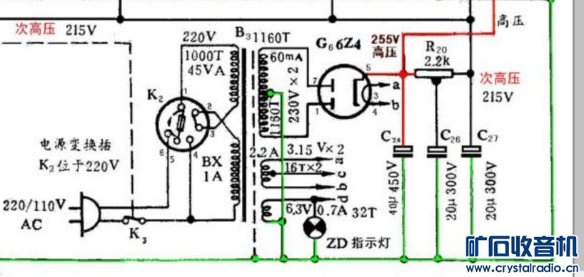

koei 发表于 2023-3-23 13:11
6Z4整流后把负载断开,滤波电容就会充电到峰值,370V左右,我测试过。400V耐压还是低了点,冗余量不够, ...
370V左右,你测试的是哪个点的电压?整流滤波后端的电容只有耐压300v
因为手上没示波器,无法测试
发表于 2023-3-23 19:50:40 | 显示全部楼层
因为手上没示波器,无法测试
把负载断开,6Z4的阴极电压是370V,相当于整流后的峰值电压。接上负载之后,由于变压器线圈压降和6Z4压降,电压基本上如图上所标。我觉得为了安全,C26和C27至少应该选用耐压400V的电解电容,以免拔掉另外的4个电子管之后,次高压超过300V,击穿C26和C27。
发表于 2023-3-23 21:13:50 | 显示全部楼层
因为手上没示波器,无法测试
只是从图上看,220输入,出230v,现在市电很多达到240v的,那么次级输出就有251v。算下来峰值就有355v了。
再考虑到电源的次级一般有一点余量,也就是大于230v,空载达到370不稀奇。
这个地方的电容选300,确实有点小了啊,正常工作的时候问题不大,出故障或者拔掉管子等等,时间长了坏电容也不意外。
有人也讨论过电容标称耐压值,是峰值,还是有效值的问题。还有些电容标着AC和DC。貌似最后也没个具体的结论。
我当然也不知道那个参数是何意思,但我还是觉着选大不选小。因为相同容量的电容,耐压高的比耐压低的参数要好一些。

发表于 2023-3-24 08:46:56 | 显示全部楼层
avril0820 发表于 2023-3-23 22:34
现在市电很多达到240v的,这个另说吧,讨论基于当时情况的机器设计,他们选型,耐压冗余是否过大
不大。你看现在的电源里的电容都选450,400。
当然后面有些电容,譬如检波后滤除载波的那几个电容,用400的肯定是过点了。这个可能和厂家生产的流程有关把,我不知道。
但是我也说过相同容量的电容,耐压高的参数要好。
当然这些位置你要用低压的代替也无不可,前提是你要搞清楚这个地方的电压,信号形态。
再说了元件参数你用的正好,一点余量没有,一旦电路有点小故障,糊一大片吗?
