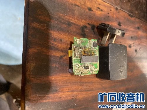

发表于 2023-3-22 13:59:00 来自手机 | 显示全部楼层 |阅读模式
这次是它自己黑的,不是我黑它。它,黑的原因,懂的都懂。^_^

 楼主| 发表于 2023-3-22 14:01:54 来自手机 | 显示全部楼层
图片里,当时拆开的时候,里面都是液体,我用自来水冲洗后丢一边,没有被丢进垃圾桶。^_^
 楼主| 发表于 2023-3-22 14:11:01 | 显示全部楼层
752834752 发表于 2023-3-22 14:01
劣质产品中的劣品
这个充电头,人家买手机配来的,用了好多年了。手机不用了后,它的前主人拿它来给充电宝进行充电用。有一天,他告诉我充电宝好像充不进电了,叫我看看是不是充电宝的问题。经调换充电头试验,充电宝可以正常充电,由此确认这个充电头出了问题。我带回来拆解,打开发现里面都是水,里面有一个电容器已经鼓起来,估计当时这个电容器爆浆造成短路。

发表于 2023-3-22 14:53:06 | 显示全部楼层
电容爆浆很正常,电解电容有使用寿命的,普通电解大概几千到一万小时,你算算,每天24小时插着,原则上一年多电容就可以坏了,但实际上用很多年也不是问题,这个充电器用了远远不止一年了,电容失效漏液在质量范围内的,而且粗看这个充电器的用料,不是那种山寨货

电容爆浆很正常,电解电容有使用寿命的,普通电解大概几千到一万小时,你算算,每天24小时插着,原则上一年 ...
电路中,滤波电容器爆浆,实质是整流二极管或者桥堆质量出问题所造成。
