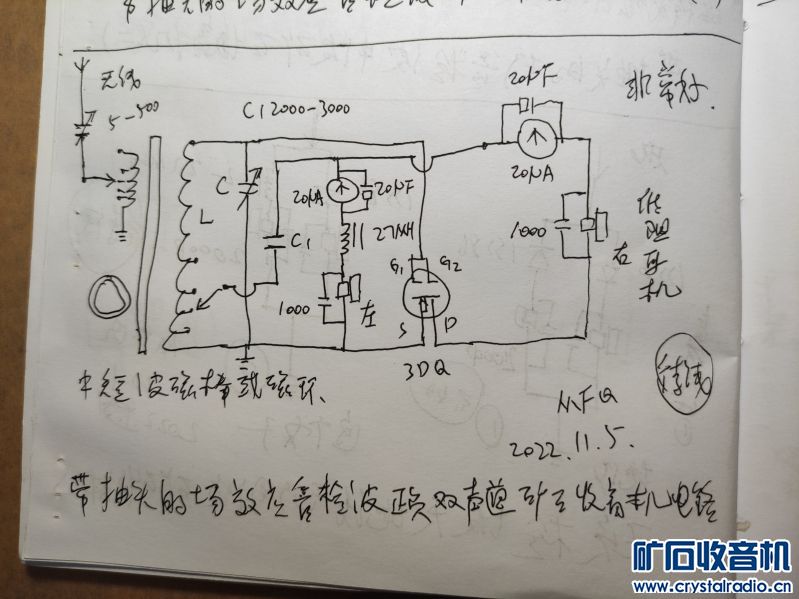

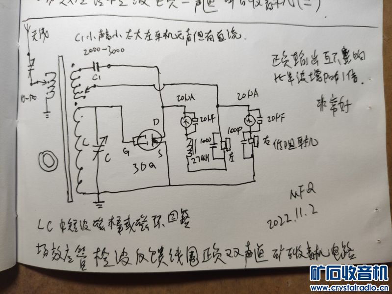

场效应管检波矿收音机大都是半波检波方式,近一段时间试验了几个场效应管正负检波电路,这几天把这几个电路做了一下粗略的对比试验,得到一些体会,和矿友们分享一下,有不妥之处望矿友老师们指正探讨交流~~~

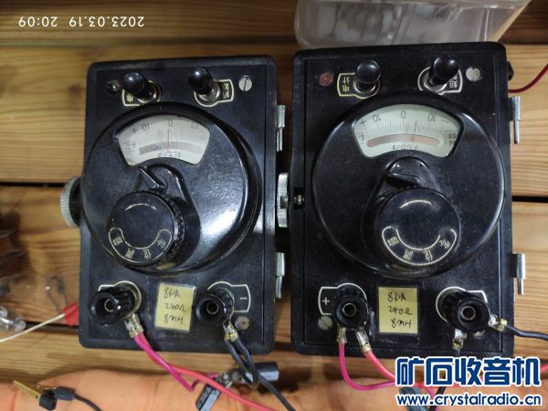

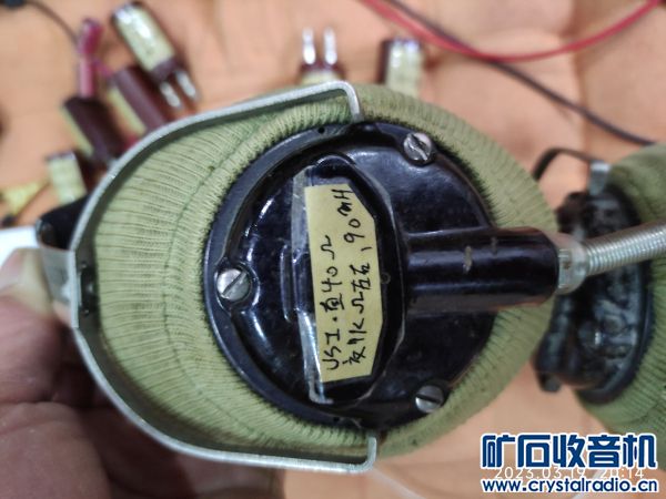

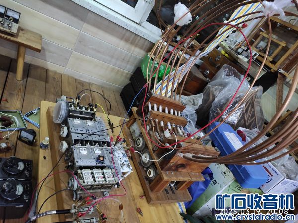

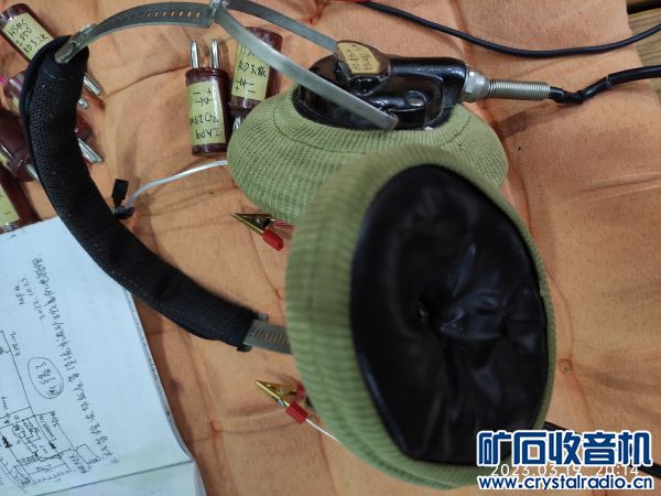

试验在我的矿机试验平台进行,线圈是铜管大环,电流表是AC5-3直流检流计,耳机甲板舌簧耳机,半波检波用一只耳机,对比方法是,中波大环接收中波666KHZ当地的佳木斯电台,然后在试验平台上分别连接各种相应的电路,观察检流计电流大小和听耳机声音的大小,以此来做依据判断区别对比。
试验平台
AC5-3直流检流计
耳机甲板舌簧耳机

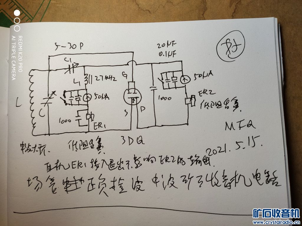

试验1;独立反馈线圈的半波和正负检波的对比,电路图如下图,结果是半波和正负检波的双声道的每一路电流大小和声音大小基本一样,也就是说正负检波是半波检波的1倍,正负检波相当于2台半波检波矿机。
[attachimg]16038444[/attachimg

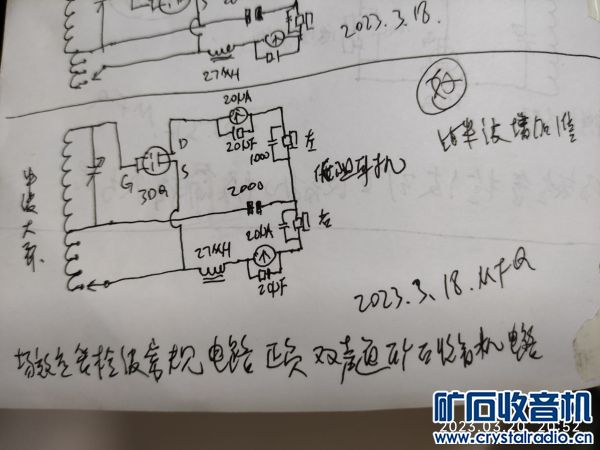

试验2:常规半波和常规正负检波的对比,电路图如下图,结果是半波和正负检波的双声道的每一路电流大小和声音大小基本一样,也就是说正负检波是半波检波的1倍,正负检波相当于2台半波检波矿机。
试验3:抽头半波和抽头正负检波的对比,电路图如下图,结果是半波和正负检波的双声道的每一路电流大小和声音大小基本一样,也就是说正负检波是半波检波的1倍,正负检波相当于2台半波检波矿机。

小结:以上就是这次粗略的对比试验,体会如下,试验1 试验2 试验3效果好,这3个电路方式效果接近,但是试验1效果最好。试验4  试验5 相对效果不好。场效应管检波独立反馈线圈正负双声道矿石收音机电路

и感谢老师的关注与支持!您说的非常的好。确实是这样的。
交流电不论强与弱都有正负半周,这是交流电的特征。
在恒流交流电源上我们利用全波整流,可以取出正负半周的电流,因是恒流源,不会因为多取出另一半周的电流而使电源电压下降的。
但是在矿石收音机中就不同了。矿石收音机中的lc回路可以看作是一个交流高频电源。影响这个lc回路的因素很多。其中Q值最为严重。还有阻抗匹配的问题。如果用传统的2只检波原件,全波或者倍压方式检波取出正负半周的信号,此时LC回路的负担比半波时又重了一倍,Q严重下降。。效果还没有半波的好。所以大家都不看好。全波检波和倍压检波电路。
在我试验的正负全波检波电路中只用了一支检波元件。另一路用高频扼流圈代替。由于高频扼流圈对lc回路相当于高阻抗负载,不会降低LC回路的Q值,所以取出另一半周的音频能量的同时不会降低另一半周的输出能量大小的,在我的实验当中,实际情况就是这样。我自己本着怀疑的态度,也得相信事实。在我试验的这个正负检波的矿石收音机电路中,确实是相当于两个半波的矿机,是半波的1倍。
