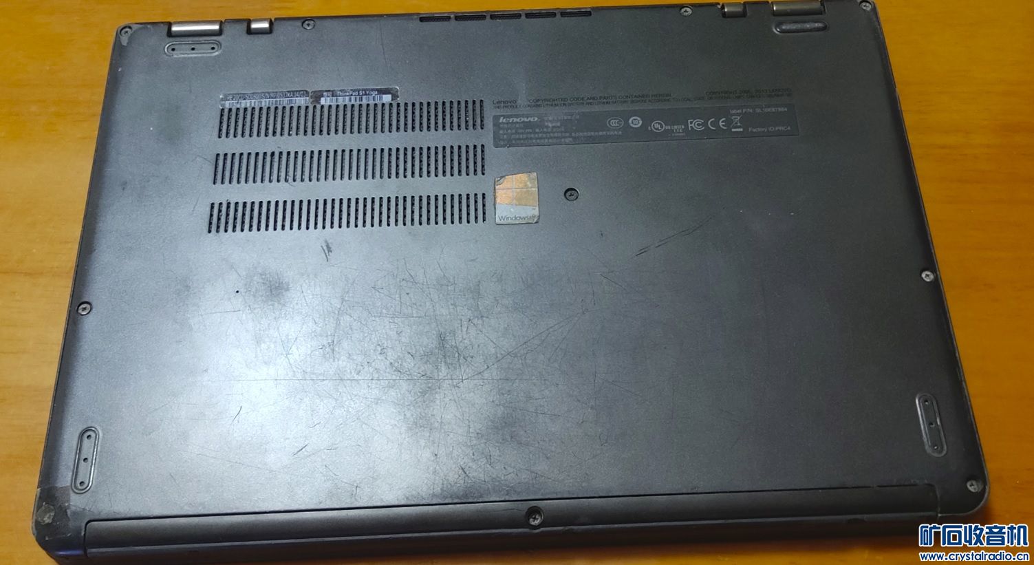

工具:十字螺丝刀、磁铁(或者螺丝收纳盒)、翘片、镊子等
步骤:1、后盖拆螺丝(长度一致,这点很好,不容易混淆)------撬开后盖-------拿掉后盖

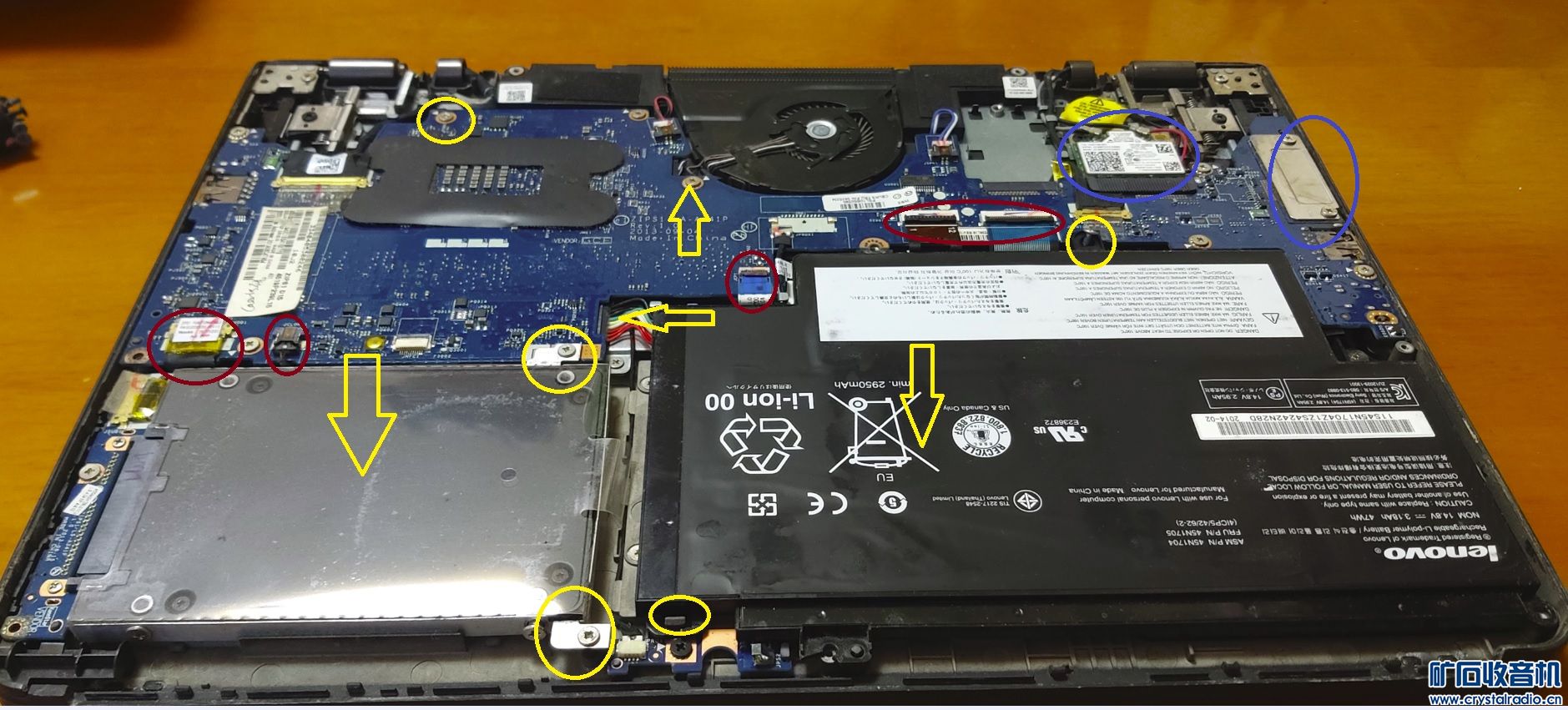

2、依次拆掉电池、硬盘、无线模块、主板。需要注意无线模块螺丝高度不同,注意保存
需要拆除电池、硬盘、主板
需要拆除电池、硬盘、主板

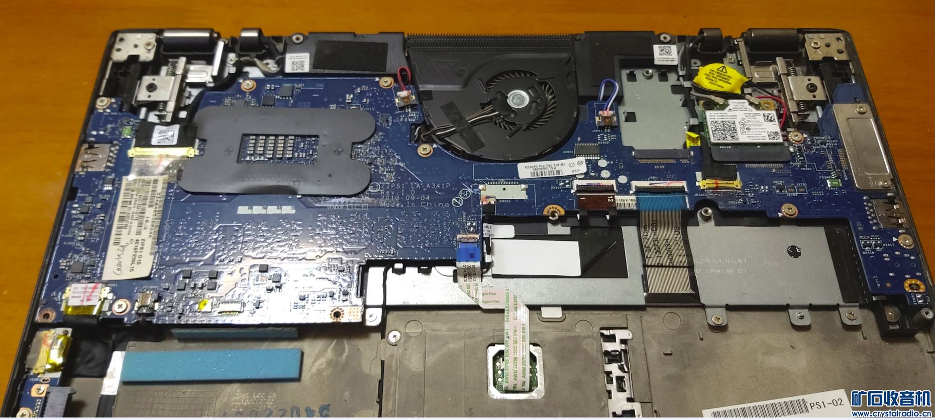

电池和硬盘拆除后
电池和硬盘拆除后

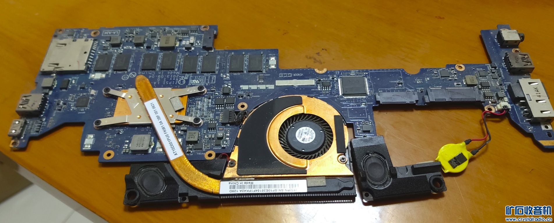

3、拿掉主板,开始拆键盘
主板拆下后,顺便除尘,扬声器不用拔掉
主板拆下后,顺便除尘,扬声器不用拔掉

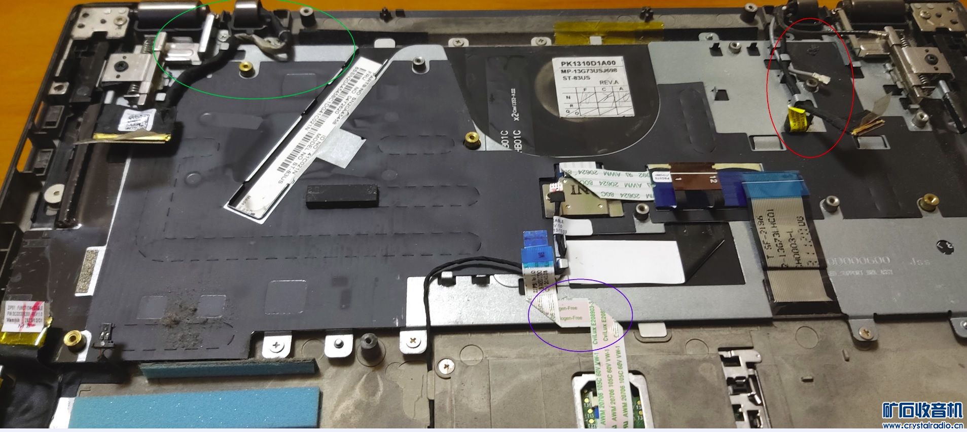

键盘拆的时候按照位置收纳好螺丝,好在螺丝高度一致,键盘取下是一定注意避开内部线材
注意避开走线
注意避开走线
触摸屏的FPC软件需要用下吹风机,轻轻加热下,以方便取下粘连部分
