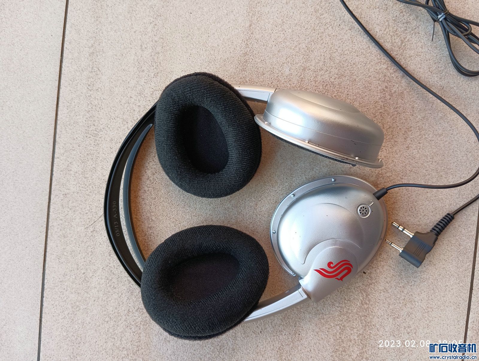

买了一个国航的耳机

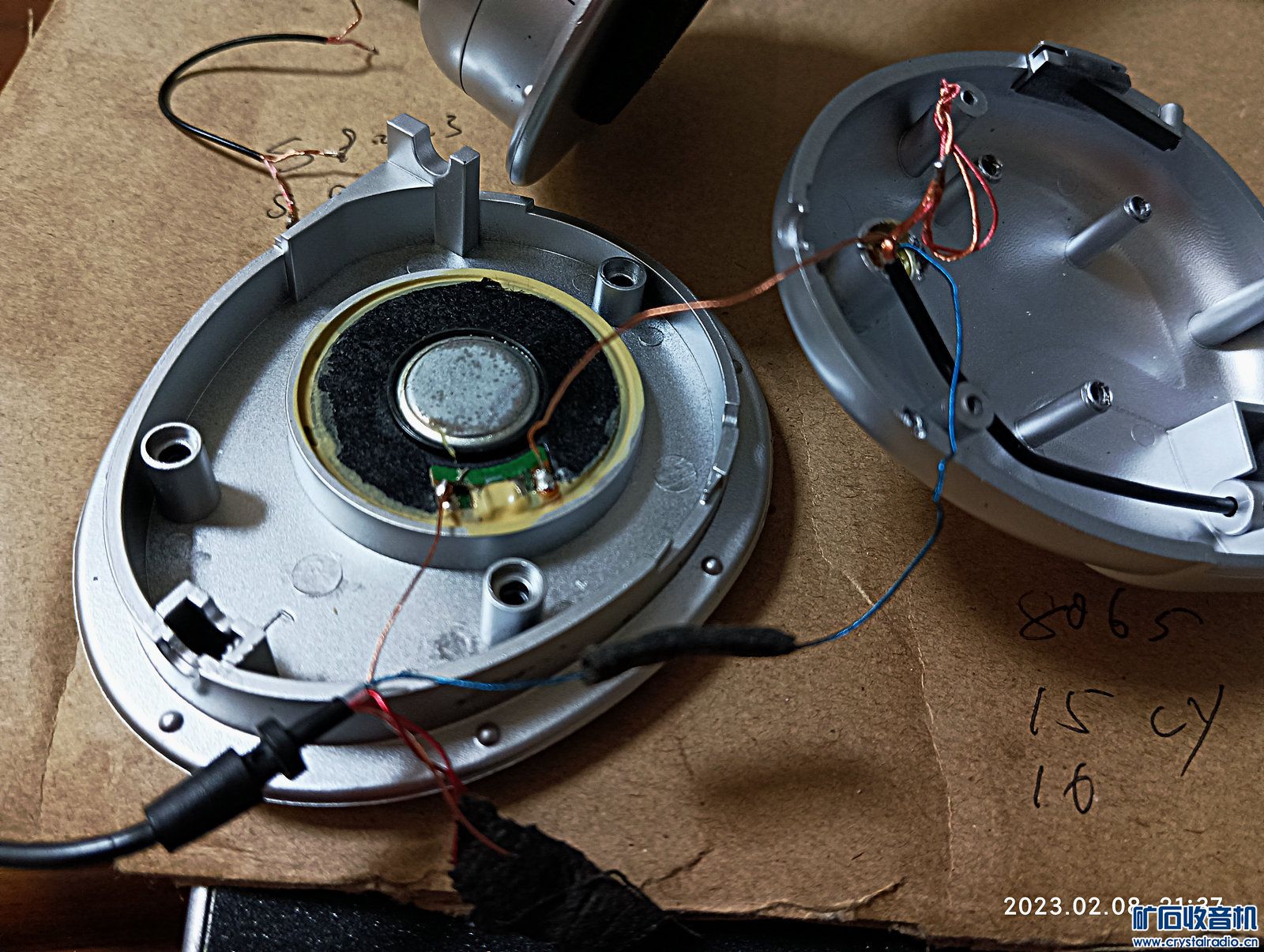

拆了,有2麦2单元立体声
主板2片ka8602d耳放,拆了
每一单元直流电阻300欧姆
改成串联,单声道了
直流电阻600欧姆
耳机外观没有改动,音质比不错

我的朋友坐德航带回来一副耳机是森海塞尔的,送给我,测量就是300欧,我猜飞机上的电器设备应该在24V以上。所以耳机阻抗要高一些。楼主的改成串联要注意音圈的相位。

头戴式耳机和耳塞机不同,头戴式耳机线圈直径比耳塞的大好几倍,所以一般直流电阻在200Ω以上很平常,动圈耳机的用的漆包线直径非常细,所以不用绕很多圈就能达到很高的电阻
