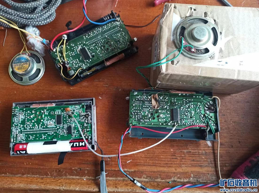

家人用的一台R9710调频部分有问题了,现象是整个波段能收到电台,但是信号杂乱无章声音背景嘈杂音混杂着声音失真,调谐指示灯常亮,收到立体声台ST指示灯也不亮,经测试确认本振起振并且频率稳定(用PL680靠近了收本振辐射),可以说整个波段无法收听。实验更换R9012的10.7M滤波器无效,已经排除统调问题,初步怀疑是TA2111内部的FM部分有问题。请有经验的坛友帮忙指点迷津,谢谢!

刚检查了天线耦合电容没问题,用人体感应信号碰触天线回路有关点位感到反映迟钝,关键是调到一个台后就跟用并一个二极管做的矿石收音机一样里面是大合唱,信号失真且嘈杂,连中波机的信号质量都达不到。基于本振工作着,怀疑块内部混频单元或中放部分有问题。手头的函数发生器只到10MHz,打算用移花接木的办法再进一步测试一下。找个好的调频机,用同轴电缆,以中放陶瓷滤波器为分界点互换一下信号,这就基本上能从区块上判断故障范围了。

变频与中频交换实验完了,把好机器的中频送故障机后声音含混不清,把故障机变频后的中频送好机器后声音正常,可以确定了R9710故障机的调频部分变频器正常,故障在中频电路。这个小机器修起来太费眼力,几个外围元件都不知道在什么位置,还要拆拉线很麻烦。
