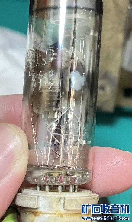

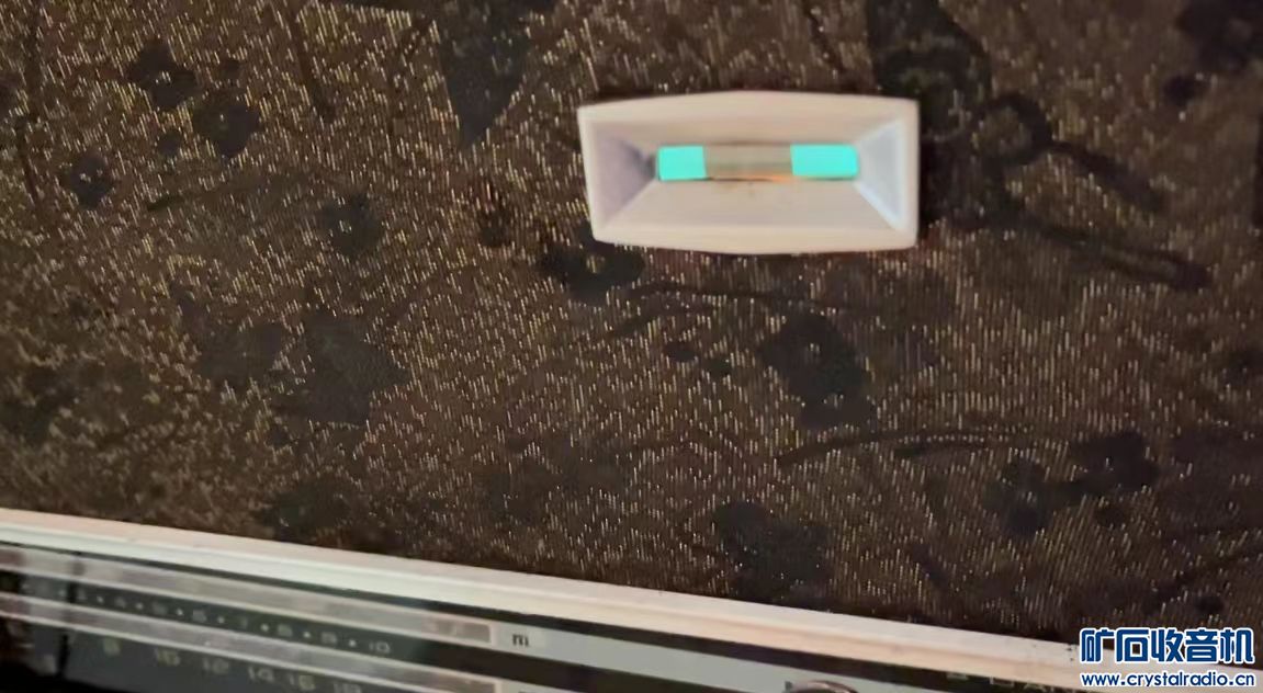

711-2猫眼6E2收到清晰电台时,猫眼不闭合,用万用表实测下面两处电压分别是205V,和65V,
与原理图不一致,大家是否遇到过这种情况,是不是管子已经坏了?
管内表面老化不是很明显

6E2寿命很长的,看亮度应该没坏。是不是刚开机时闭合,过一会就不闭合了,还是收到电台时比无台处要闭合一点。

这个我用磁棒方案做接收也试过,听到的电台很清晰的,也还是不会闭合,是完全不会动,我怀疑是不是坏掉了,但是是刚上电时候是有一个从闭合到打开的过程。

刚开机时闭合,然后慢慢打开,最后一直稳定不会动,不论是否收到台,都不会动。

这问题已经在论坛问过很多遍,这种典型故障就是6k4的问题,多准备几只6K4试试,很多新的6K4也有这问题

看看栅极那个0.047UF的电容是不是漏电了,有些型号是涤沦的寿命很长,有些是纸的。
检查一下2.2M电阻有没有变质,检波信号电压不够大的情况下,也会不闭合。
最大的原因可能在于接收情况,虽然能清晰的收到电台,信号电平还是不够,相比于早前的接收情况,那可是震耳欲聋的声音。
