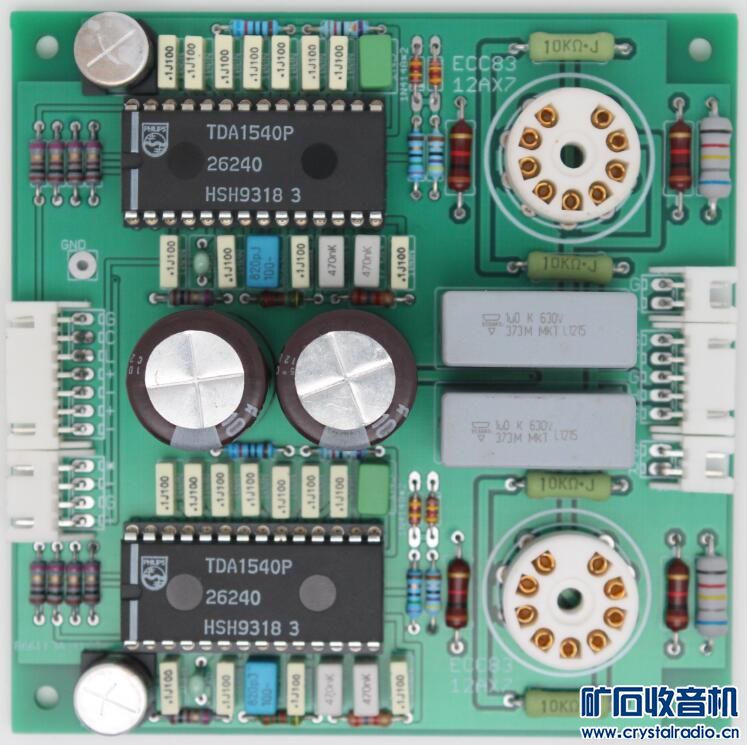

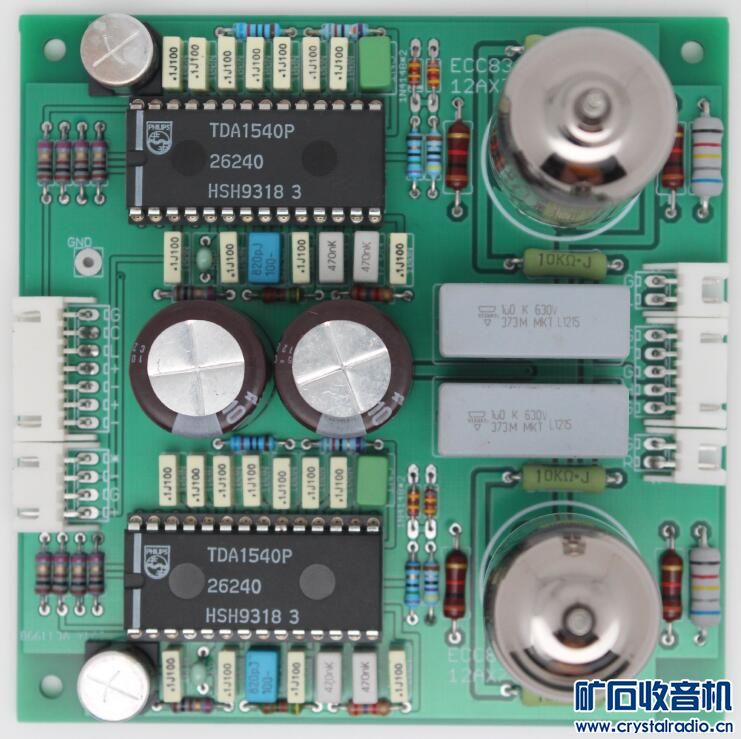

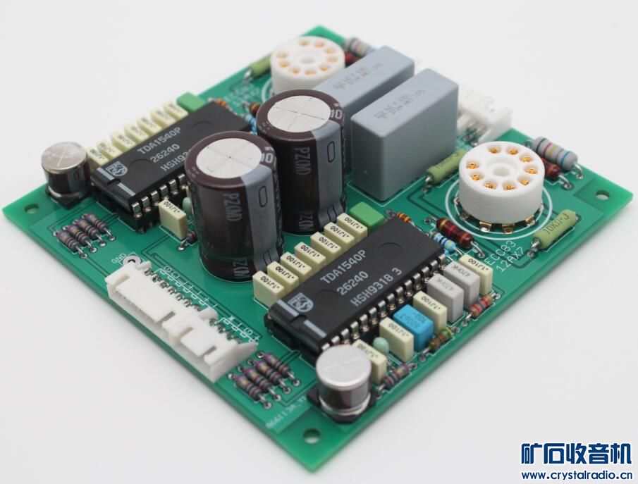

TDA1540这枚人见人爱花见花开的DAC芯片,若论人声肯定优于TDA1541,若论价格肯定低于TDA1541,本次设计采用电子管做I/V电流电压转换,采用12AX7,12AU7,12AT7,ECC81,ECC82,ECC83,E80CC等通用型双三极管,可根据使用增益选择适当的输出三极管,本人测试使用12AU7系列即可达到功放增益要求。输出电容可以使用0.47uf至2.2uf之前,本人测试使用1.0uf即可满足听感需求。以往我们使用的运放电路做I/V转换或使用七七八八的各种三极管场效应管亦或是马兰士的HDAM版本的输出,但是各有优劣不好评价。不过要说最简洁的可能算是电子管版本的。目前采用2只三极管即可完成数十枚电子元器件的功能,这样的输出方式我想是目前处理电路最为简洁的了,几乎可以做到直接聆听芯片内部输出的直通声音。电子管更提高了音乐的空气感,让音符在你的面前跳舞。所谓的气动性只有在真正聆听的时候才会有所发现,不是纸上谈兵可以感觉到的。要做就要做精品,好的纸张配上好的颜料才能做出不朽的巨著。

看不懂PCB的电路结构。把电源理图贴上来最好了。
