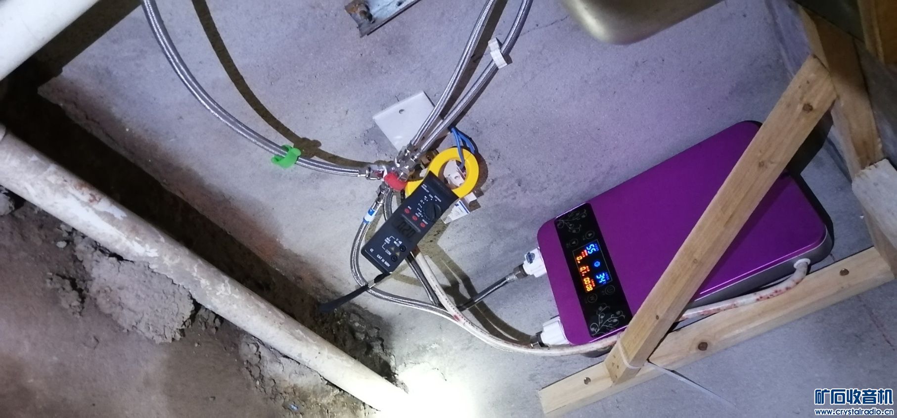

8000W热水器过程,可控硅40A的。

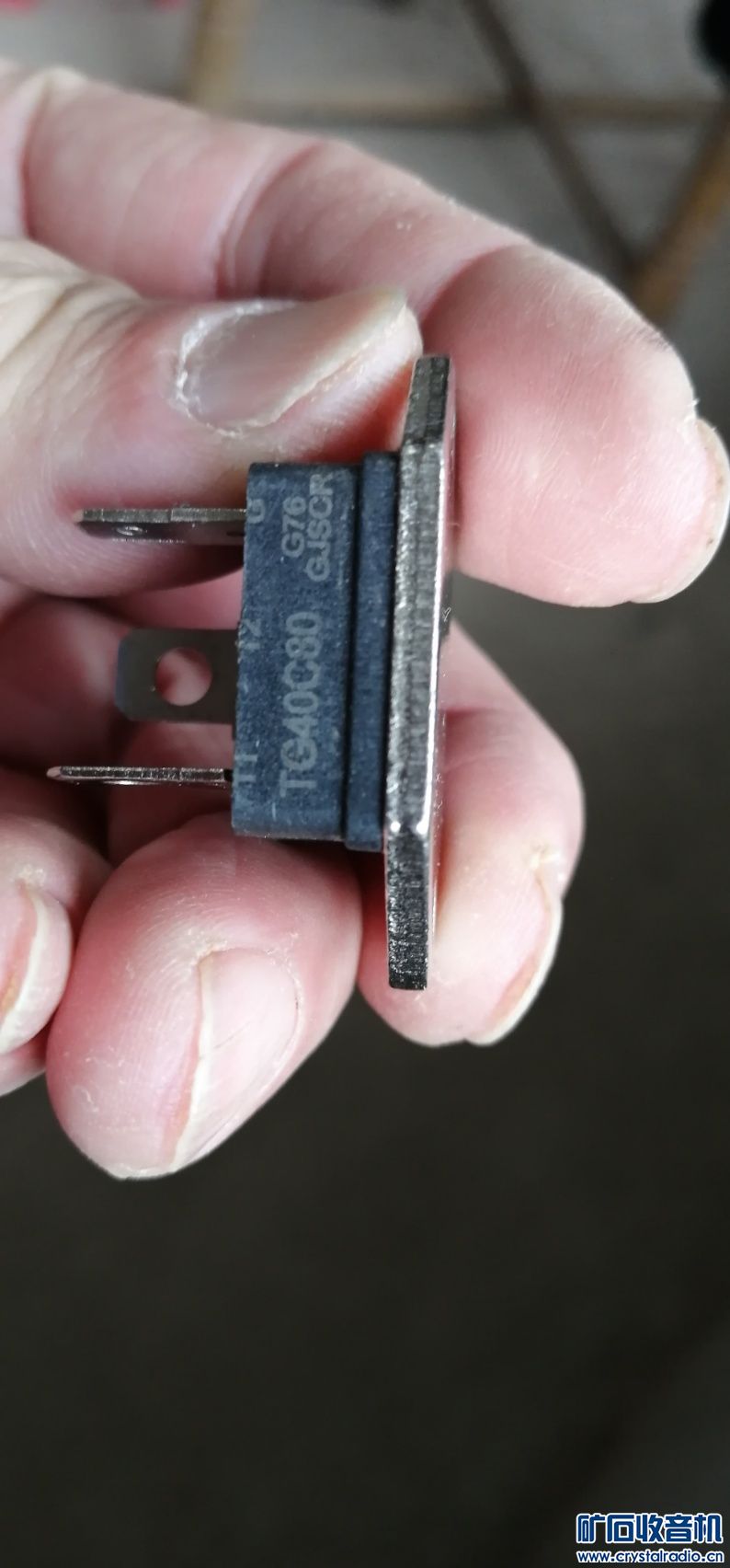

         我家已换了粗电线,6的,(以前也是2.5的线而且有20多米长再入户的)不敢试了,地线已接好,水压足够,换了好的可控硅试机正常。又换回上次换上的(疑似坏的)可控试机也是正常的,证明没有坏,我就换上前两天买的80A的可控硅,为保险起见。热水器安装到位。烧热水试机一切正常。
          使用,这个热水器和我前面用过的有点不一样。 测试中没有问题,可以连续工作,龙头关了不用水,停机后约五分钟屏幕显示熄灭,再次打开水龙头屏幕亮起来,猜测这个热水器有休眠功能?如果是手动关机再打开水龙头机器不自动启动的,要人工按一下电源键才启动。休眠功能是这样的:正常使用后关掉水龙头约五分钟后进入休眠状态,休眠后打开水龙头机器重新工作。要是休眠时间超长了打开水龙不工作,比如昨天晚上休眠后今天早上打开水龙头机器不工作,要人工按一下电源键屏幕亮了才能工作。还发现一个问题就是在休眠时按一下电源键,电源指示灯亮一点,再按一下屏幕亮,这个过程还没有深入研究。

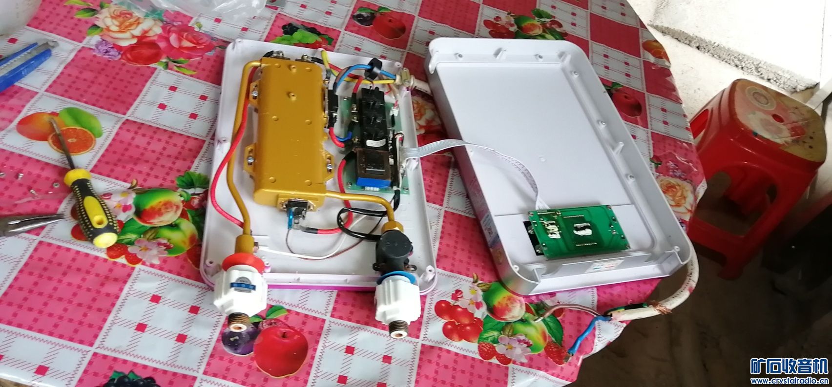

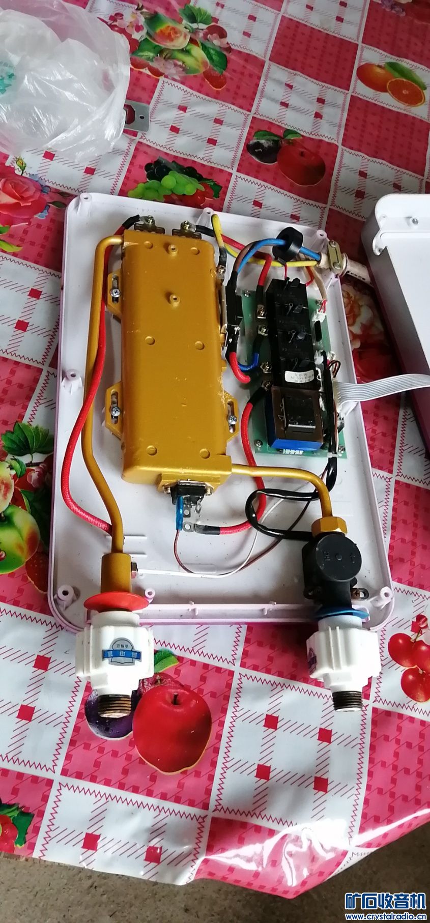

         我妹妹家用,新买来没有用多久就坏了,我去修理时发现她家的水压水流很小,怀疑水流小可能不工作?还怀疑她用的是4的线,还有一定的长度:怀疑线细了容易造成机器损坏,因为当时没万用表测元件好坏。  后来决定拆开修一下,发现可控硅真的是坏的,换上好的可控硅机器正常了。妹妹没用两天说又坏了。存在这么多疑点,在妹妹家是修不了。

       我去拆机时早就没有接进出水管了,因为家里买了个水龙加热器在用了。

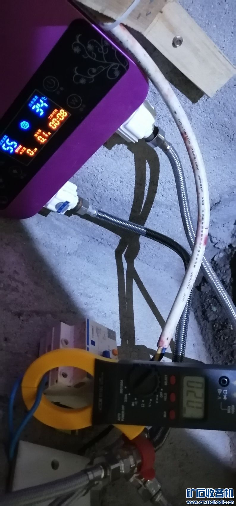

        我家在用的没有休眠功能,用完后人工按下电源键关机,完全不用时关掉漏保。现在这个不知道待机电流是多大的?图上表看不来,钳型表显示19-22?如果是小电流的话就没必要关漏保了,反正待机用不了多少电。

 楼主| 发表于 2023-3-20 12:24:18 | 显示全部楼层
dianzig 发表于 2023-3-20 11:14
即热式电热水器可靠性如何?工作时电流多少?
满功率38A多。
