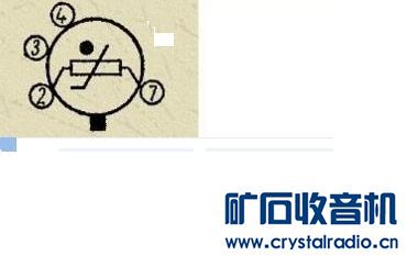

      从电路符号也可以看就是用铁丝构成的正温度系数热敏电阻,一般在电子仪器与设备里用以串联电子管的灯丝,灯丝电流增大,铁丝温度升高,其阻值增大,使电流降低,反之亦然相反,用于稳定电流。民用设备基本没有使用的。这也是由于历史的局限性,当时制造不出低阻值大电流的常规热敏电阻。就用这种充气真空稳流管,保证电阻丝不氧化。
这种真空管,要使内部电极不氧化就必须充入惰性气体,比如白炽灯,稳压管。但是惰性气体性能稳定不能吸收里面残余的氧分子,只有氢气与氧生产水分子。这样就保证了铁丝不被氧化,也不用电子管的吸气剂。
总之铁丝是元件 ,氢气只是抗氧化剂 。
它没有现代的稳压,恒流源好。
