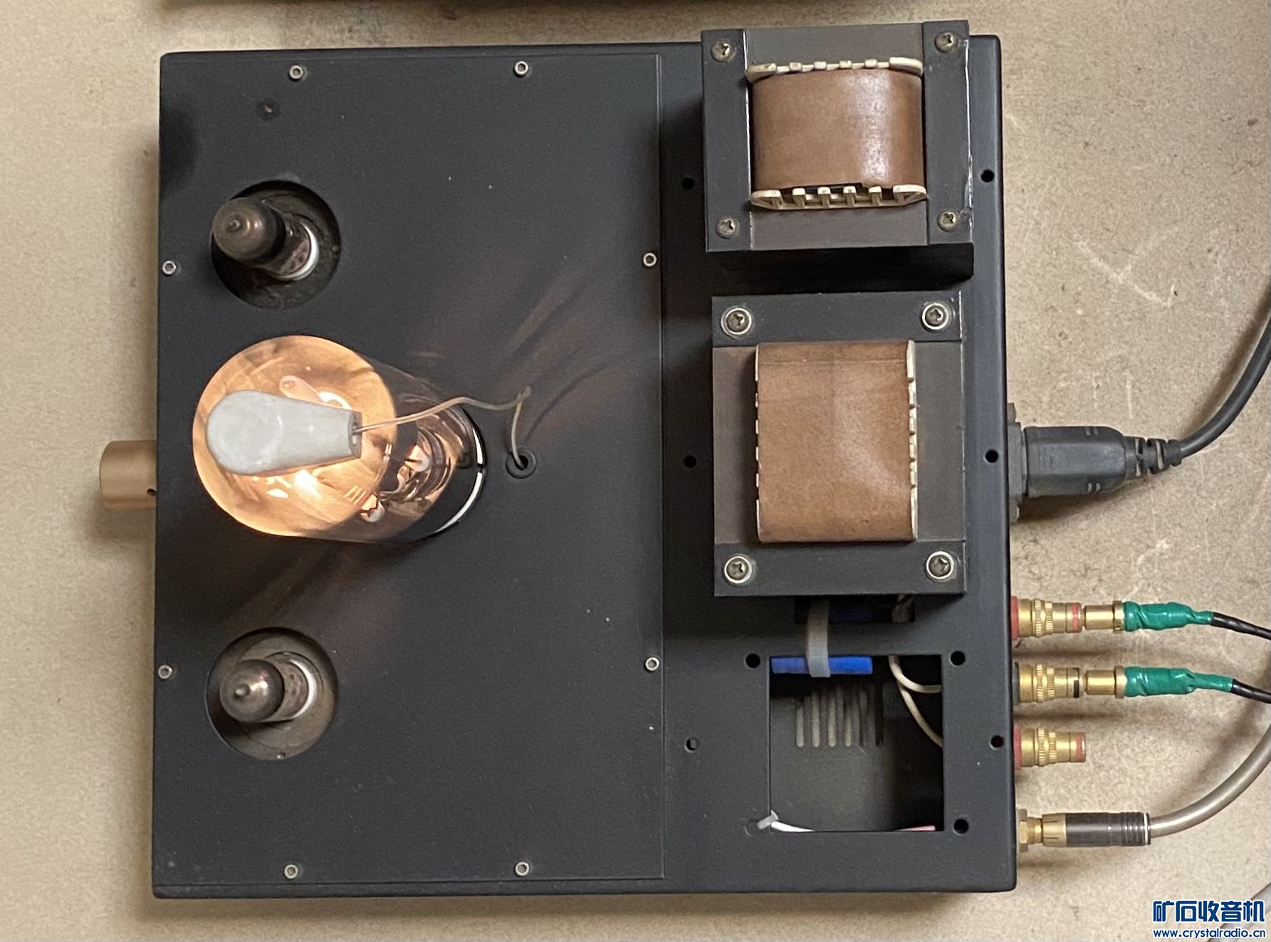

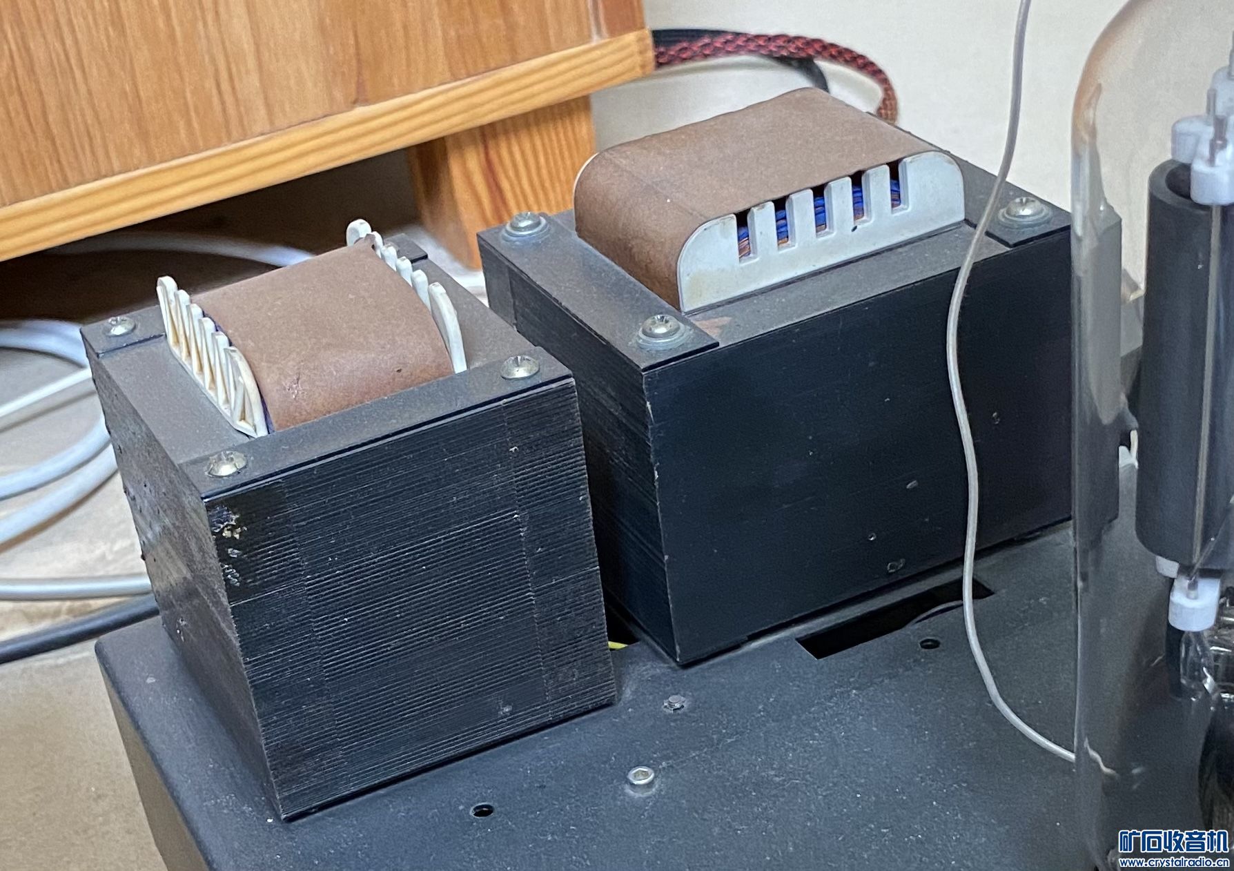

图中大牛是输出牛

我5楼搞错了。大牛是电源牛,小牛才是输出牛(小牛叠厚要厚些)。
今天晚上开机5小时,最后摸了一下两只牛的温度,大牛电源牛大约40度,小牛输出牛大约70度。
推测电源牛发热损耗20瓦,输出牛发热损耗60瓦(夜间听音乐只开2格/20格),整流管电压放大前级管发热大约不到10瓦。
一个声道210瓦(总440瓦除开稳压器损耗20瓦左右,再除以2),那么,电流放大管805管发热有可能达到120瓦以上。
有没有可能输出牛温升高导致直流电阻大增后,声音才好呢?
如果关机后管内吸附的气体就又释放出来了,并且关机后温度越低释放得越快,那么就是版主在4楼说的才正确。
编辑一下了,一并把忘记的图放上来。
原来大牛是输出牛(两图片中右边的牛)
左边小牛是电源牛。
开机后观察牛升温过程,输出牛升温慢。45分钟时,输出牛的体感温度近似于乳胶漆水泥墙的温度;两小时后大约升温10度;三个半小时升温大约20度。
电源牛升温较快。开机45分钟时升温30度,两小时时升温50度,三个半小时时升温大约五十几度。
看来输出牛的温度跟音质成正相关。输出牛温度20度时具有比较好的音质,这大概就是前段时间在室温8度以下时需要三个多小时热机的相关原因。
