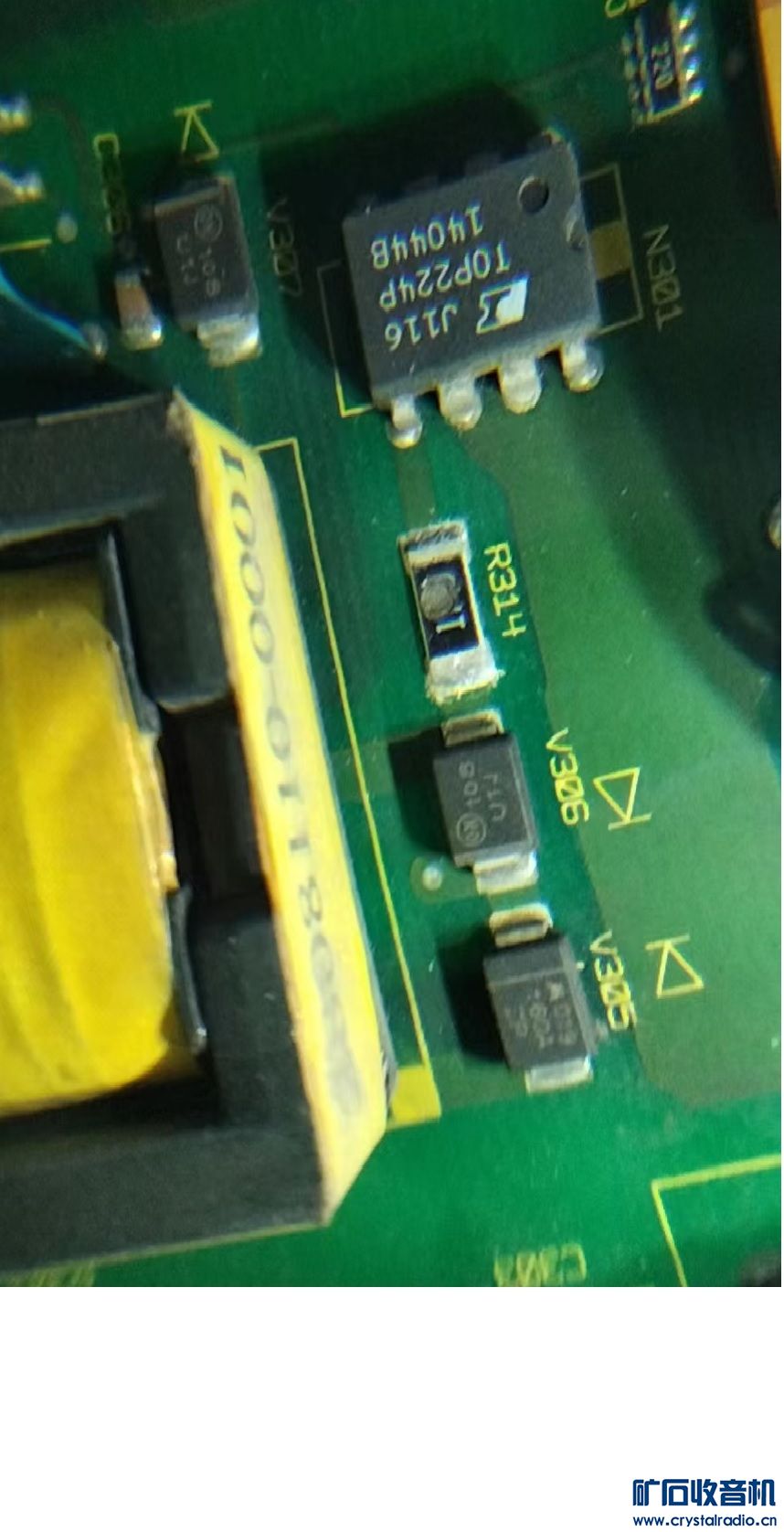

请师傅们帮忙看看这个西门子PLC,刚上电就爆电阻,是何原因
发表于 2023-3-18 19:58:29 | 显示全部楼层 |阅读模式
PLC型号是  CPU226,    在坛里买的, 刚上电不到1分钟听到里面爆响, 拆开看到就是这个贴片电阻爆了一个坑:

 楼主| 发表于 2023-3-18 19:59:32 | 显示全部楼层
R314 电阻
发表于 2023-3-18 20:07:56 | 显示全部楼层
楼主,可以说R314电阻已过流,即通过该电阻的电流已超过其能承受的电流值。该电阻联接至芯片的5脚,极大可能为该芯片的5脚内部有短路之处。
 楼主| 发表于 2023-3-18 20:19:48 | 显示全部楼层
吴大光明 发表于 2023-3-18 20:07
楼主,可以说R314电阻已过流,即通过该电阻的电流已超过其能承受的电流值。该电阻联接至芯片的5脚,极大可 ...
谢谢吴师傅解惑, 我量量,看能不能判断出是哪里问题。
另外请问吴师傅,这个电阻是多大阻值的?
 楼主| 发表于 2023-3-18 20:43:24 | 显示全部楼层
经测量, TOP224P 的第 4 脚(CONTROL)与 SOURCE 脚导通了,仅有 25 欧 阻值。 应该是 TOP224P 坏了。
发表于 2023-3-18 21:42:40 | 显示全部楼层
应该是 TOP224P 坏了。
 楼主| 发表于 2023-3-18 23:27:14 | 显示全部楼层
JIAHUIFENGtt 发表于 2023-3-18 21:42
应该是 TOP224P 坏了。
是的, 经测量是内部击穿短路了。
发表于 2023-3-24 17:42:38 | 显示全部楼层
这种我修的多,R314阻值是1R0电阻。这个电阻坏了,TOP224基本上必坏。拆下来,先测一下板子上面的电阻,看有没有短路的,如果有短路,看看是那一路,后面还有其他芯片,先排除短路。没有短路,把TOP224的启动电容换一下,然后可以安装TOP224,220伏端串接一个灯泡可以上电试机。

 楼主| 发表于 2023-3-24 20:31:18 | 显示全部楼层
茹祥臣 发表于 2023-3-24 17:42
这种我修的多,R314阻值是1R0电阻。这个电阻坏了,TOP224基本上必坏。拆下来,先测一下板子上面的电阻,看 ...
多谢你的回复!   现在买了top224和 1欧姆的电阻换上就好了,新的问题就是连不上 MICROWIN 软件。总是超时

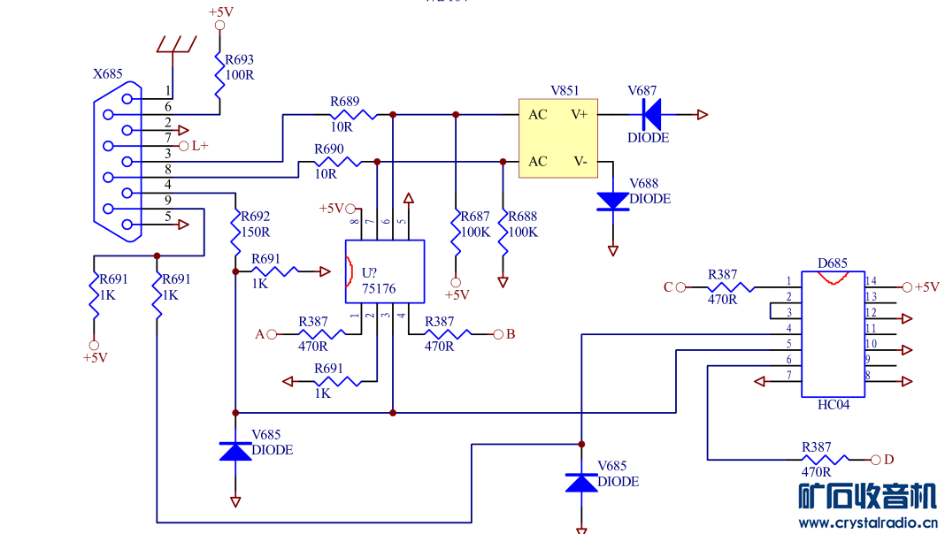

发表于 2023-3-28 09:36:44 | 显示全部楼层
通讯连不上,排除通讯线的问题,在上面那块板上,顺着通讯口检查,是3和7针,有两个几十欧的电阻,到通讯芯片,型号我忘了,你拆开看一下。如果电阻没坏,换一下通讯芯片。
你的通讯连不上,最大可能是软件没调试好,你找个教程仔细看看。硬件坏的可能性比较小。

 楼主| 发表于 2023-4-2 20:23:14 | 显示全部楼层
茹祥臣 发表于 2023-3-28 09:36
通讯连不上,排除通讯线的问题,在上面那块板上,顺着通讯口检查,是3和7针,有两个几十欧的电阻,到通讯芯 ...
特别感谢您的热心回复, 等有空了我再试试。
 楼主| 发表于 2023-4-2 20:26:01 | 显示全部楼层
lyh77717 发表于 2023-3-28 09:42
通讯连不上是一直连不上,还是以前可以,现在不行。
如果是一直连不上的话,多半是设置的问题。
特别感谢您的热心回复, 是一直连不上。 刚刚从坛里买的,  通电就爆电阻。修复了这个问题之后就连不上,  128个通讯跑完之后就提示超时。
