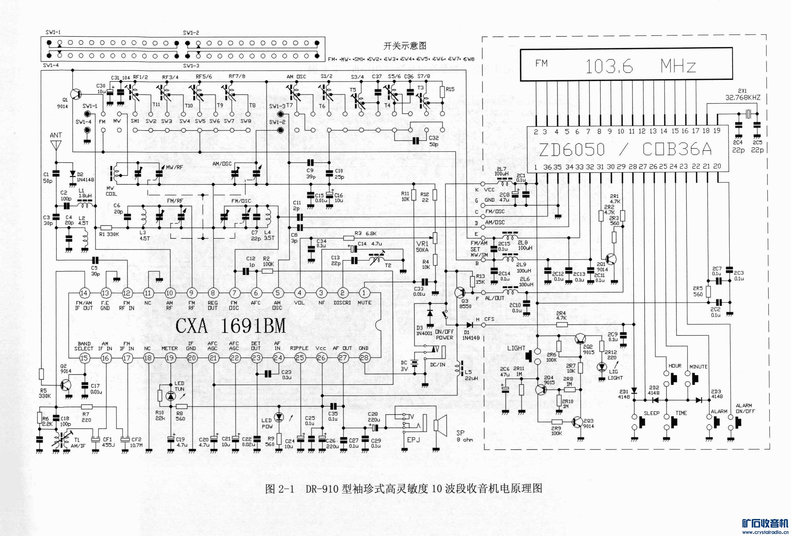

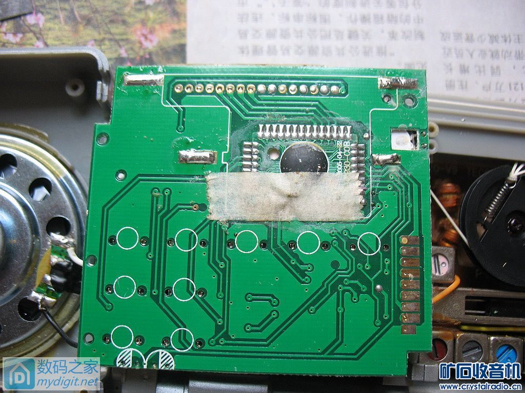

如题,求助:求德生DR-920的原理图,液晶屏的接口定义
补充内容 (2023-3-18 22:23):
我的情况是910的液晶屏出问题了,920液晶屏是好的,但是别的地方坏了。我想将920的屏换到910上。910屏幕接口定义我有,没有920的,不知道怎么接。
 楼主| 发表于 2023-3-18 22:22:48 | 显示全部楼层
纳米电容 发表于 2023-3-18 20:49
手头只有DR-910的图,不知有没有参考意义。
谢谢您的原理图。我的情况是910的液晶屏出问题了,920液晶屏是好的,但是别的地方坏了。我想将920的屏换到910上。910屏幕接口定义我有,没有920的,不知道怎么接。
发表于 2023-3-18 20:49:48 | 显示全部楼层
