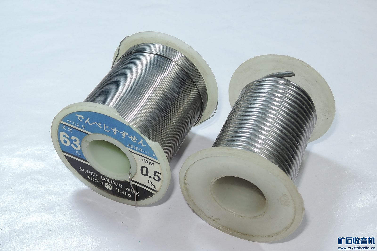

上个世纪八、九十年代购买的焊锡丝

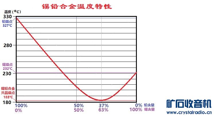

锡铅合金比例与熔点变化图,如下:

也就是说,锡铅合金的温度点并非是线性变化的,而是在锡63%铅37%下,出现一个最低熔点(共晶点),它要比锡或铅熔点低几十度。
发表于 2023-3-18 23:55:23 | 显示全部楼层
图被logo挡了,再发一次......
补充内容 (2023-3-19 07:55):
这张图熔点说明还不够准确,请看下面的图

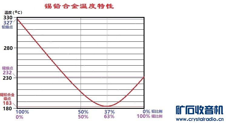

再发一个更准确的图:
发表于 2023-3-19 08:01:06 | 显示全部楼层
不知怎的,补充说明就会出现两次发帖!  还是以最后一张图为准。

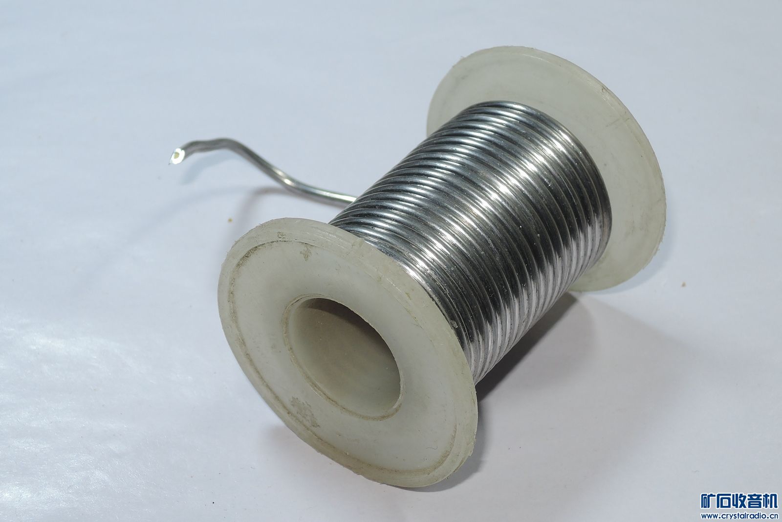

八十年代初离开基地时顺了两轴焊锡丝,现在只剩这点了。品牌不详,2.5mm,带松香芯,当年是焊导弹地测车的,非常好用。

看颜色就是绝对的好焊锡丝。

几十年了,依然是亮光光的,比现在某日本品牌的焊锡丝还光鲜。

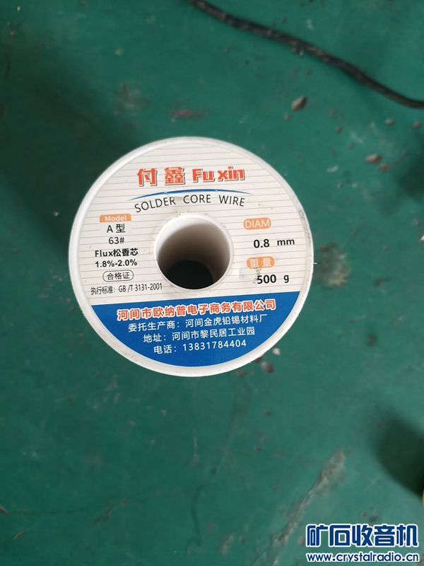

一般普通维修焊接用含锡63%的比较合适,一只使用这款
