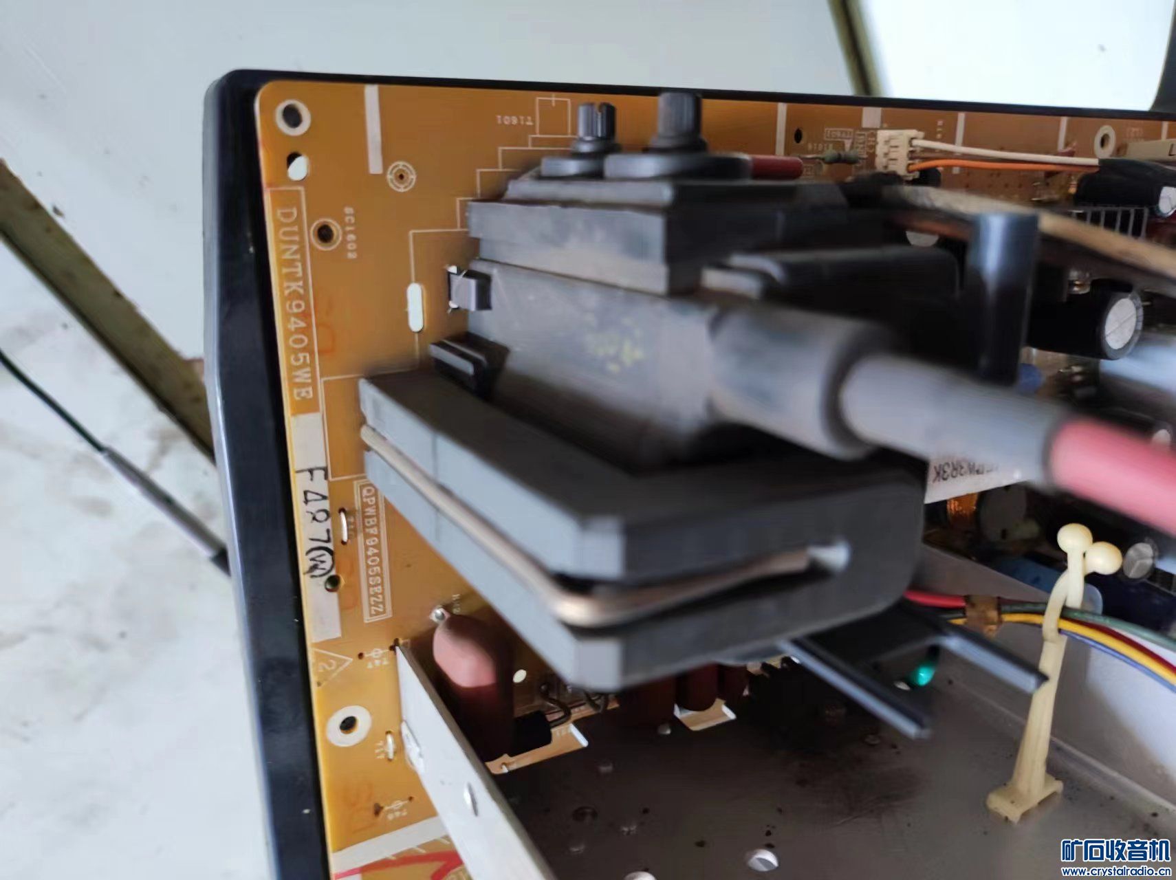

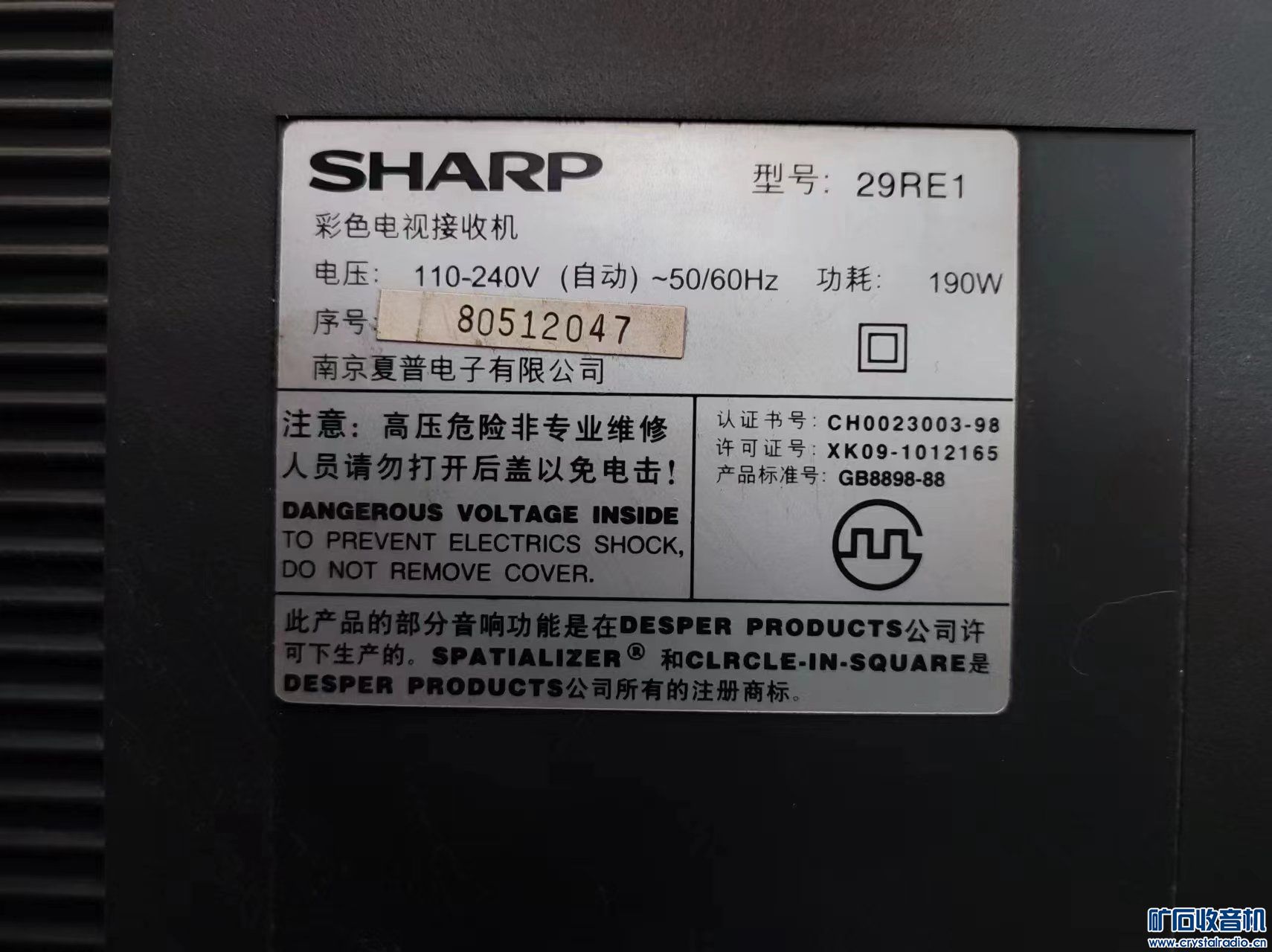

那个师傅有夏普29RE1彩电电路图,或是高压包型号,或是可以使用那个型号的代换呢。主板上的高压包没有型号不好找啊。

 楼主| 发表于 2023-3-18 13:14:32 | 显示全部楼层
扔了可惜啦,里面电路做工相当不错
发表于 2023-3-18 14:37:20 来自手机 | 显示全部楼层
拆下高压包,测量哪脚和哪脚通,比如,1-2-3,4-6,5-7-8-9-10格式,基本上可以找到适配的型号。

发表于 2023-3-18 17:35:21 | 显示全部楼层
  你是如何判断高压包坏了呢?在CRT流行年代,即使高压包的贴纸丢失了,也很容易根据电视机型号上网找到对应型号的。直接将高压包拆下来拿给卖高压包的看,店主也能给你找到对应的新高压包的。
发表于 2023-3-18 17:48:01 | 显示全部楼层
只要知道脚位功能,高压包是最好代替的,

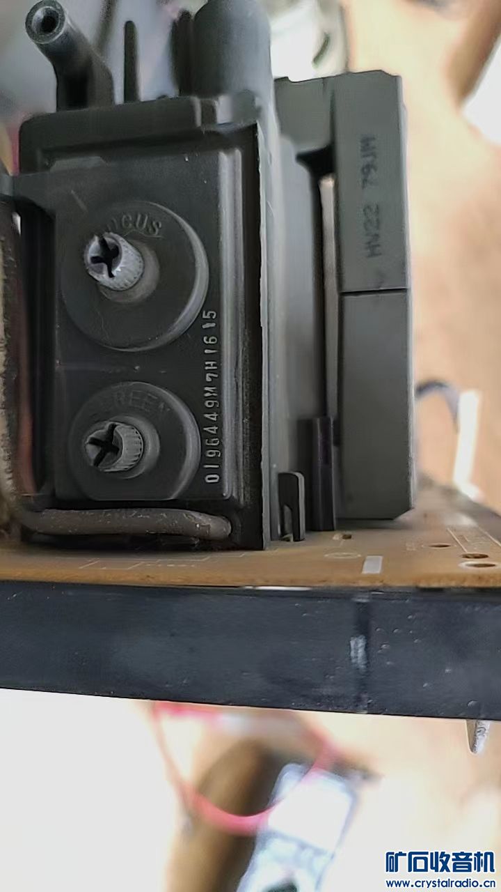

发表于 2023-3-18 18:31:56 | 显示全部楼层
高压包型号
F0150PE
1  灯丝
2地
3ABL
4AFC
5空
6地
7场  24-27V
8 视放195V
9供电120V
10行管C

发表于 2023-3-21 22:21:06 | 显示全部楼层
高压包上面贴有标签,拆开能看到.靠铝散热器的一面.
