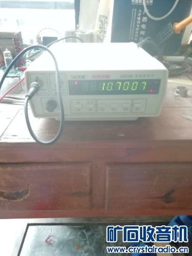

试制电子管FM中周以失败告终,这玩意太难伺候了,不好弄。
裸体测试谐振频率,稳定在10.7M,原以为可以了,不难做,然后套套,频率达11.4M,怎么调磁芯都达不到10.7M。没办法,重绕线圈套套又试试,TMD,频率从10.7M缓慢升至10.73M,谐振频率不稳定。问问各位大佬,怎么解决?

 楼主| 发表于 2023-3-18 16:38:06 来自手机 | 显示全部楼层
用的是高频的,7分钱一只,太便宜了。目前是试制阶段,先试试。

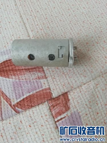

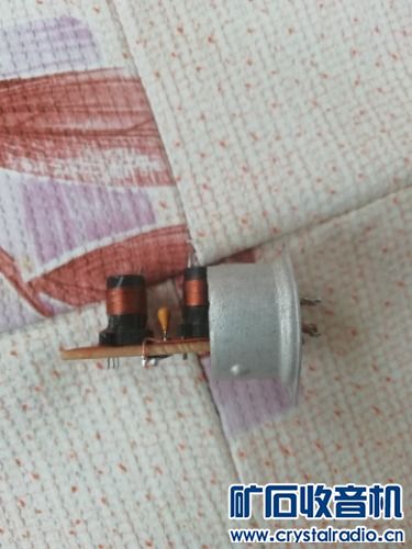

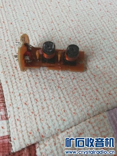

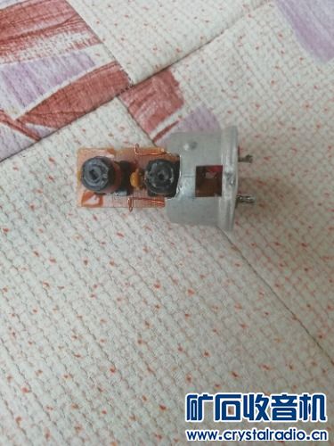

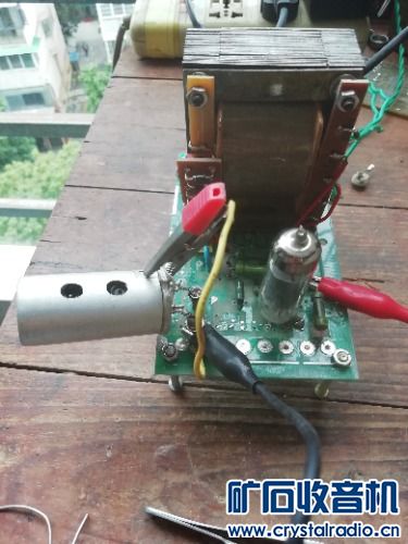

 楼主| 发表于 2023-3-18 16:41:06 来自手机 | 显示全部楼层
测试图片和中周外形图。
 楼主| 发表于 2023-3-18 16:44:56 | 显示全部楼层
中周外壳用的是9脚电子管的屏蔽罩改制的。
