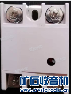

短路保护直流流固态继电器
河北
预订
15373197871
普通继电器壳
普通继电器壳

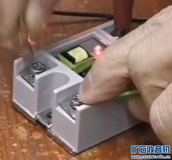

短路保护速度测试:用17000UF电容充电至31V 通过2A250V玻璃保险管短路,保险管完好

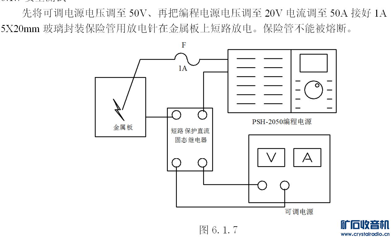

企业标准内的测试方法

使用1700UF电容充电到31.6V直接对继电器输出端短路,基本上看不到短路时产生的火花。
