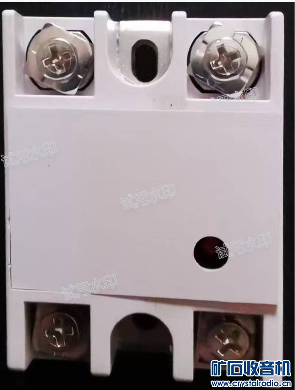

短路保护直流固态继电器
短路保护直流固态继电器
短路保护直流固态继电器

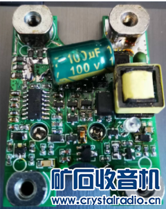

内部电路板

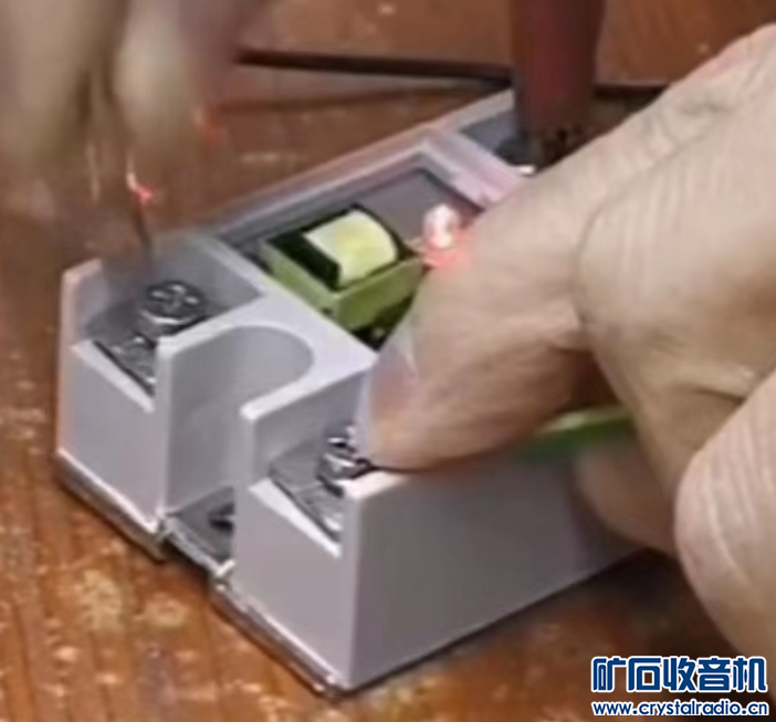

保护速度测试:用17000UF电容充电至31V 用2A250V保险管短路测试,保险管不会熔断
视频截图
视频截图

使用1700UF电容充电到31.6V直接对继电器输出端短路,基本上看不到短路时产生的火花。
