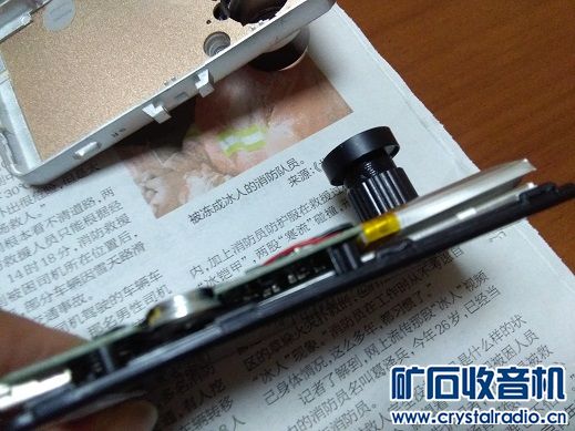

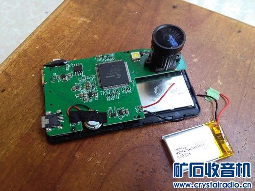

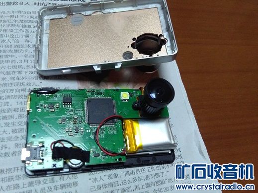

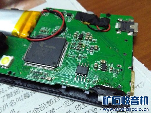

行车记录仪在坛子里买的,很便宜,能开机记录,但是断电时间设置不能保存.
出厂年份是2015-2016年,到现在已有8年,盲猜是电池挂了。
于是动手拆。这记录仪像手机一样,拆后盖就行。
用万用表测,电池没电。想找个电池换上去,可是电池没有标识。你们知道这电池是多少V的吗?
发表于 2023-3-20 18:50:51 | 显示全部楼层
这肯定是3.6-3.7V的锂离子软包电池呀,买一个体积相仿能装上去的就可以了。
 楼主| 发表于 2023-3-20 20:48:05 | 显示全部楼层
在淘宝买了402030的电池换上去。这下记录仪断电就能保持时间正常了。
